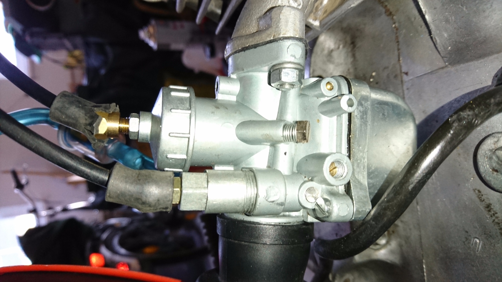

    Der Vorbesitzer hat einen neuen Vergaser eingebaut, vermutlich ohne jegliche Abstimmung.
    Wie erkenne ich, welcher Typ das ist?

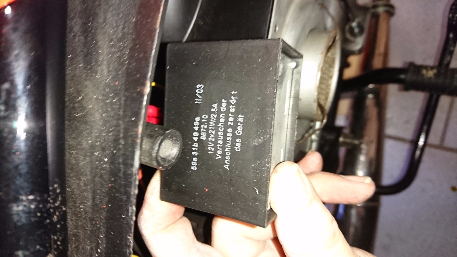

    Was mir auch zu Denken gibt, ist, dass ich keine Ahnung habe, ob ich da tatsächlich eine originale 12V Variante habe. Wie kann ich das überprüfen? ( Auf einem Aufkleber im Lampengehäuse stand 12V, war jedoch eine 6V Bilux drin, welche auch direkt durchbrannte)

  • Sehr hilfreich wären ersteinmal gute, aussagekräftige Bilder vom Vergaser, von der Elektrik, Vom Scheinwerfer und am besten auch noch von der Zündung.

  • Am Vergaser steht es seitlich dranne.
    Müßte ein BVF 16N3-4 oder ein BVF 16N1-11 sein (16N1-8 geht zur Not auch). Möglich wäre auch ein Bing,denke ich aber nicht.

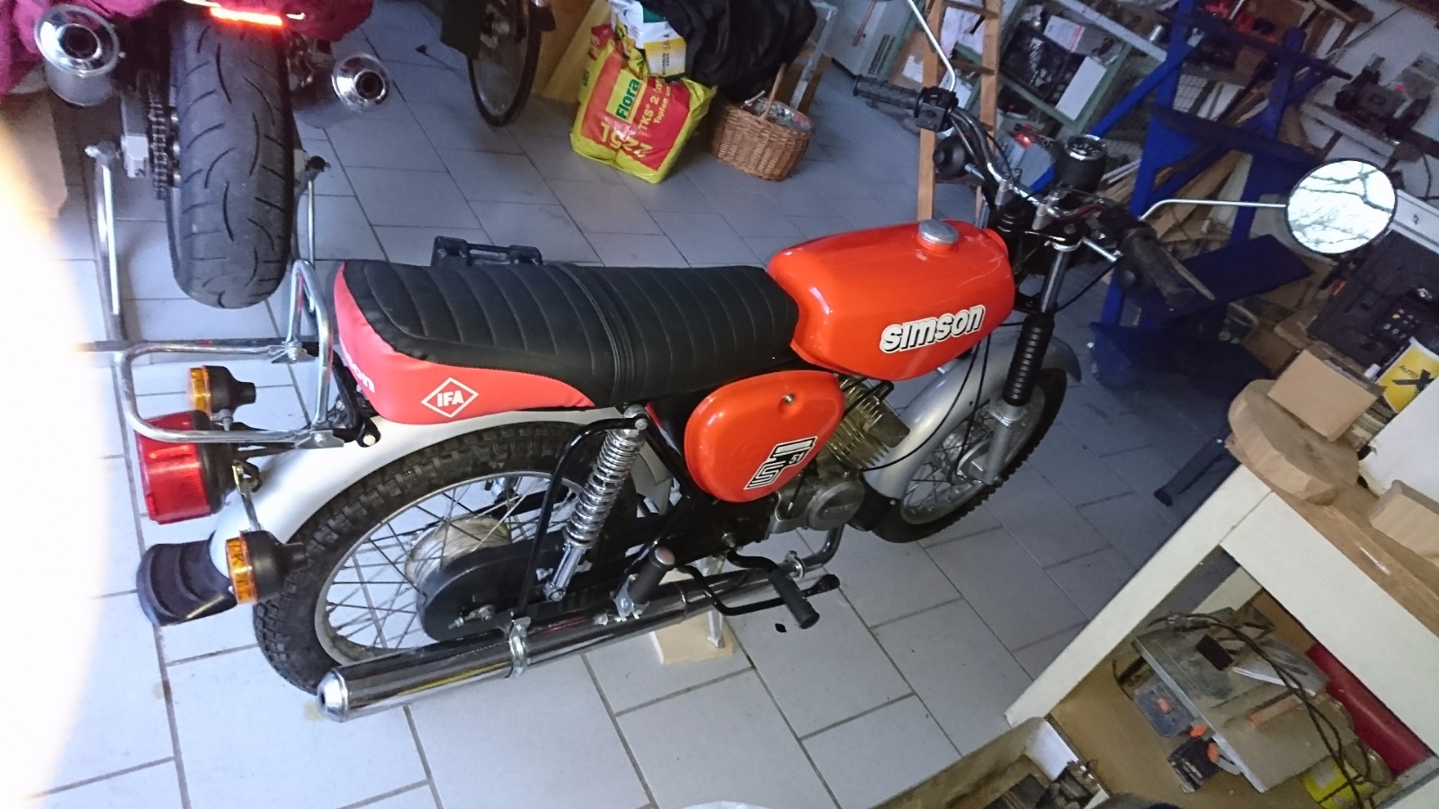

    Um zu wissen,welches Modell es ist,benötigen wir Bilder von den beiden herzkastenseiten und ein Gesamtbild. Baujahr wäre auch nicht schlecht.
    Zur Fahrgestellnummer: Es wäre gut,wenn diese ausschließlich aus Ziffern besteht.Noch besser wäre es,wenn die vom Typenschild und dem Rahmen auch zusammenpassen.
    Mal ne Frage von uns: Mit welcher Beschreibung hast du das Moped denn gekauft?

    Genaue Typbezeichnung laut Typenschild ist S51/1B-H.
    12V passt, unter rechtem Deckel ist ELBA verbaut.
