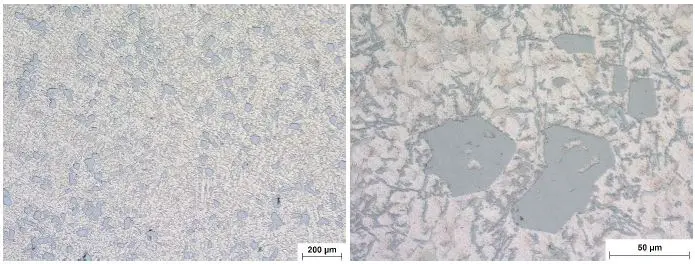

  • Als erstes kommen die lichtmikroskopischen Aufnahmen an die Reihe.
    Original MEGU
    Links sind deutlich die pirmär ausgeschiedenen Siliziumkörner zu erkennen, welches nicht hom***gen in der Grundmatrix verteilt sind. Weiterhin sind in der rechten Abbildung lamellar angeordnet Ausscheidungen zu erkennen. Zwischen den lamellaren Ausscheidungen sind weitere ungleichmäßig verteilte Ausscheidungen erkennbar (hellgraue Klekse)

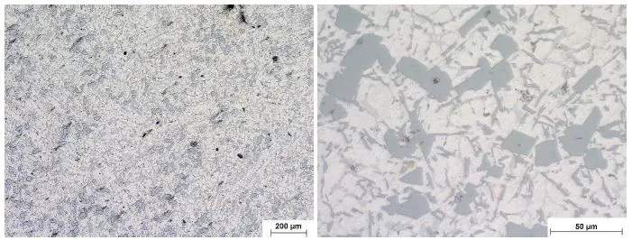

    Almot
    Das Gefüge erscheint ähnlich dem Megukolben. Jedoch sind die Primärsilziumkristallite etwas hom***gener verteilt, jedoch von den Dimensionen etwas kleiner. Weiterhin sind lamellaren Ausscheidungen unregelmäßig geformt und erscheinen etwas dünner. Die hellgrauen Ausscheidung sind ebenfalls vorhanden.

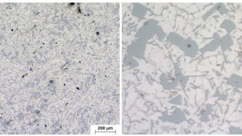

    Almet
    Die ALMET-Probe weist im Vergleich zur Originallegierung sehr unregelmäßig, inhom***gen verteilte Primärsiliciumkristallite auf. Diese sind zudem etwas kleiner und die Kantenausformung ist oftmals nicht sehr gleichmäßig. Es existieren größere Bereiche, in denen keine Primärsiliciumkristallite zu sehen sind. Die kleinen, länglichen lamellar angeordneten Ausscheidungen zeigen einen relativ unscharfen Übergang zur Aluminiummatrix.
