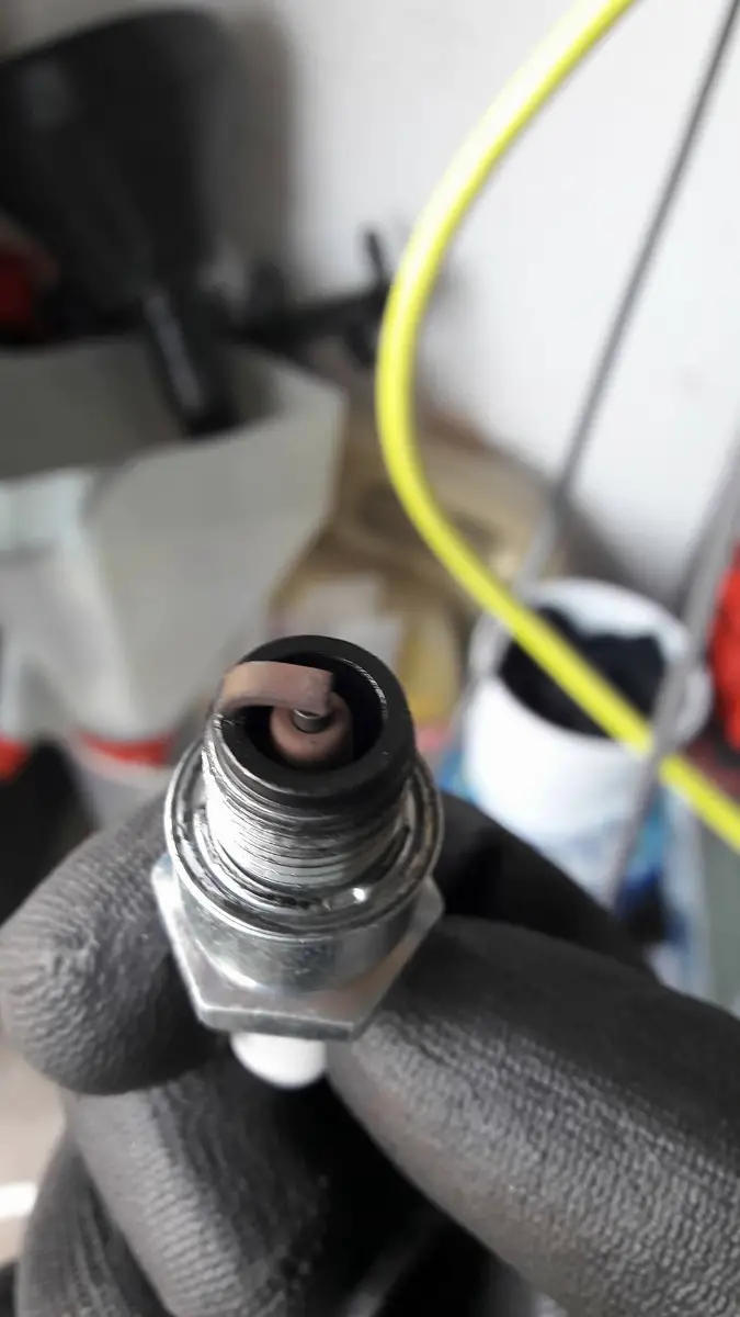

    ich habe eine S51B vollständig neu aufgebaut.
    - Vergaser abgestimmt (Kerze Rehbraun)
    - Zündung eingestellt
    - Falschluft ausgeschlossen
    - Kerze neu
    - Zündkabel und Stecker neu
    - Vergaser sauber
    - LuFi sauber
    Wenn ich sie frisch starte läuft sie super Anzug Topspeed Top.
    Nach 2-3 km urplötzlich geht sie bei Vollgas aus nehme ich Gas auf Halbgas weg läuft sie und im Stand läuft sie super. Nur bei Vollgas geht nix.
    An nächsten Tag das gleiche Spiel, dann ausgemacht stehen gelassen es geht wieder aber nur paar KM dann das Gleiche. Völlig zufällig....
    Gruß Michal
    Bin mit meinem Latein am ende.
