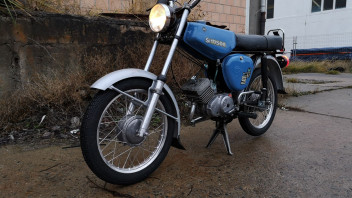

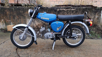

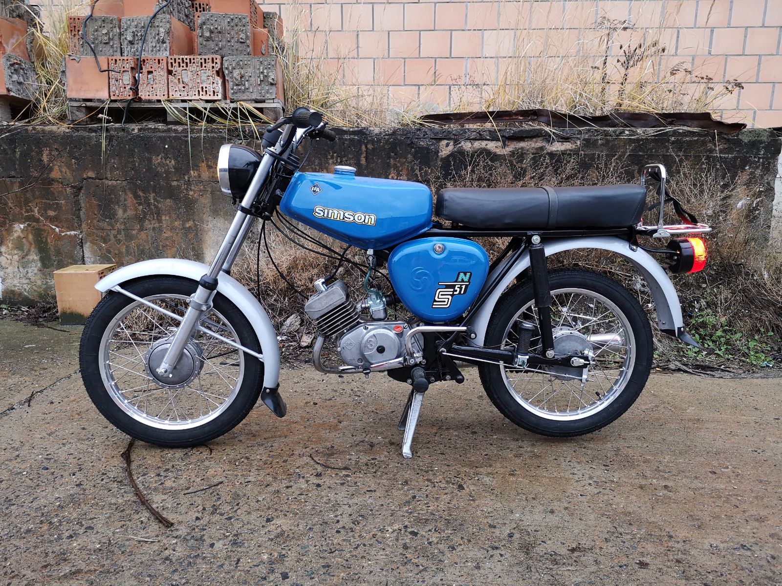

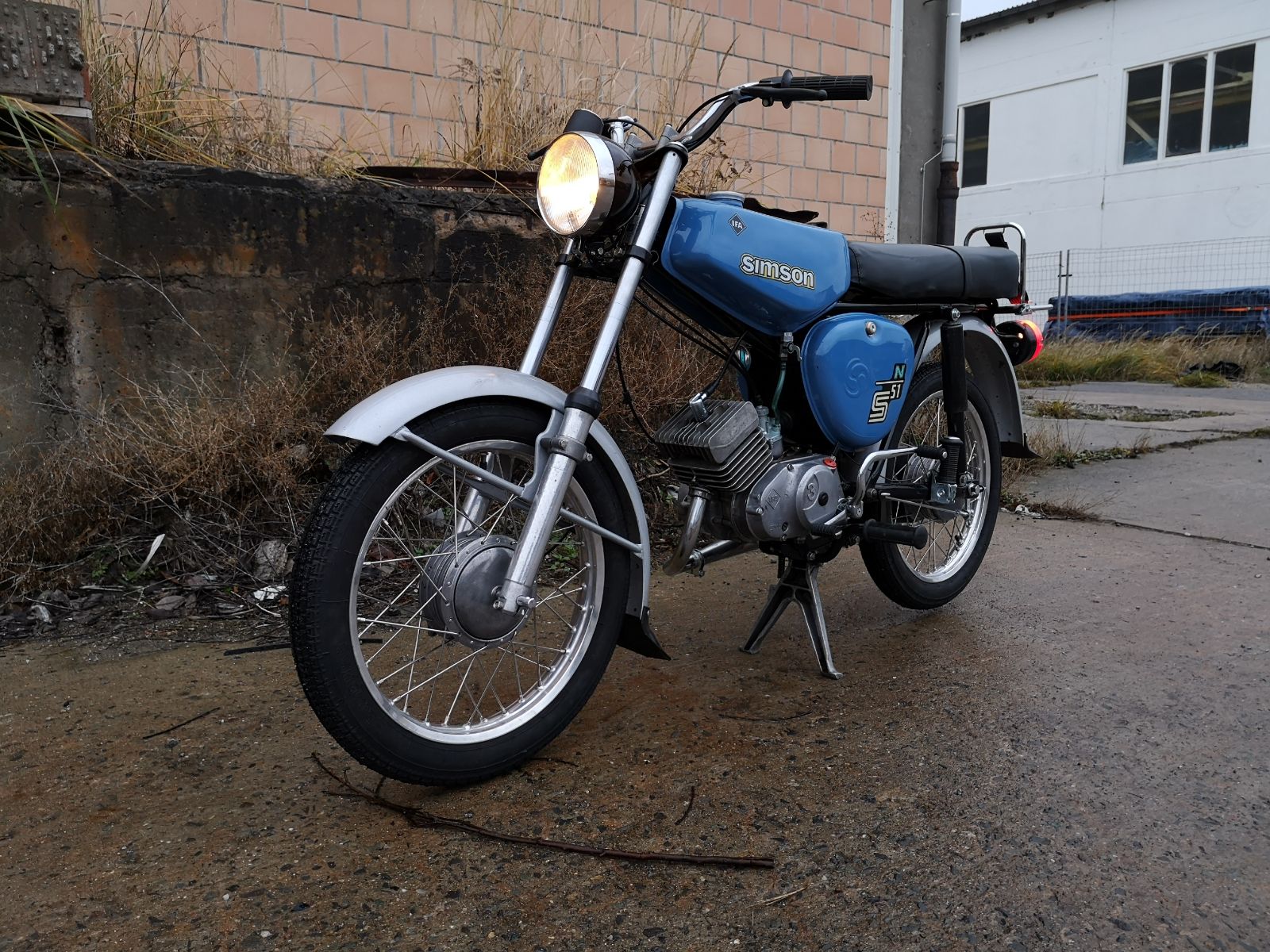

Nachdem ich Ewigkeiten mit der Unterbrecherzündung rumgetüftelt habe, leider ohne Erfolg, musste jetzt eine Vape rein. Den Kabelbaum entsprechend angepasst und heute gleich die Probefahrt. Ich bin begeistert gewesen, jetzt kann sie eingemottet werden für schöne Zeiten.
Was war denn mit der Unterbrecherzündung? Hat die gar nicht gefunkt oder gabs anderweitige Probleme? -
Ich hatte 3 Kondensatoren, zwei Unterbrecher und 2 Zündspulen drin, leider nie das Gefühl, dass die Zündung stabil läuft. Im unteren Drehzahlbereich gab es teilweise Zündaussetzer und mal ging der Motor nicht mehr an. Dann lief der Motor am Ende ganz passabel für die Vergasereinstellung, dann brannte mir das Rücklicht durch und Sekunden später die Frontlichtbirne und die Tachobeleuchtung. Ein großer Nachteil der ungeregelten Lichtspule. Auch diese habe ich dann ersetzt und trotzdem war die Beleuchtung im unteren Drehzahlbereich sehr sehr dunkel. Habe dann für mich entschieden, dass ich auf das Gefummel keine Lust und Zeit mehr habe und eine Vape verbaue.
Quasi sofort waren alle Probleme weg.Eins musste ich noch nachrüsten, nachdem ich mit der Vape mehrfach eine geflastert bekommen habe: Eine separate Erdung des Totschalters bzw. des Gehäuses. Wenn alle Teile gepulvert sind, ist es eben schwer die Leitfähigkeit zu erreichen. Jetzt gibt es eine definierte Erde und die Angst das Moped auszumachen nicht mehr da
