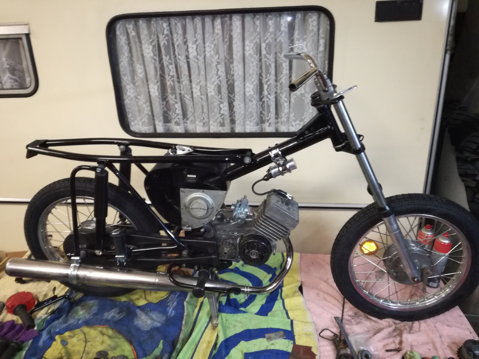

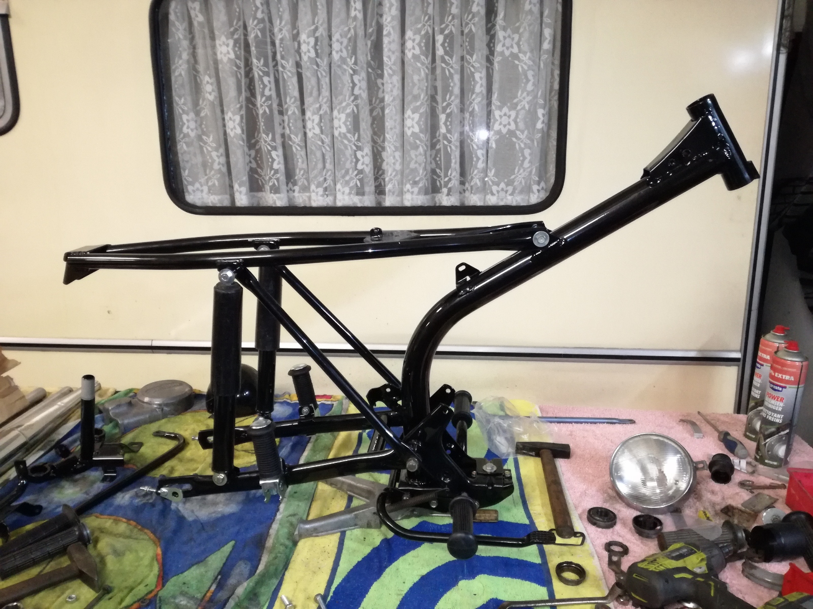

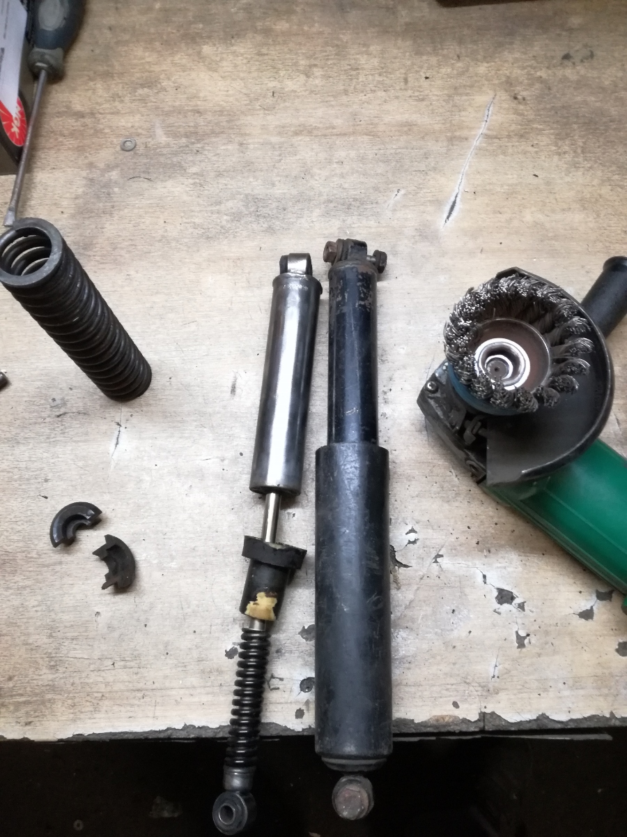

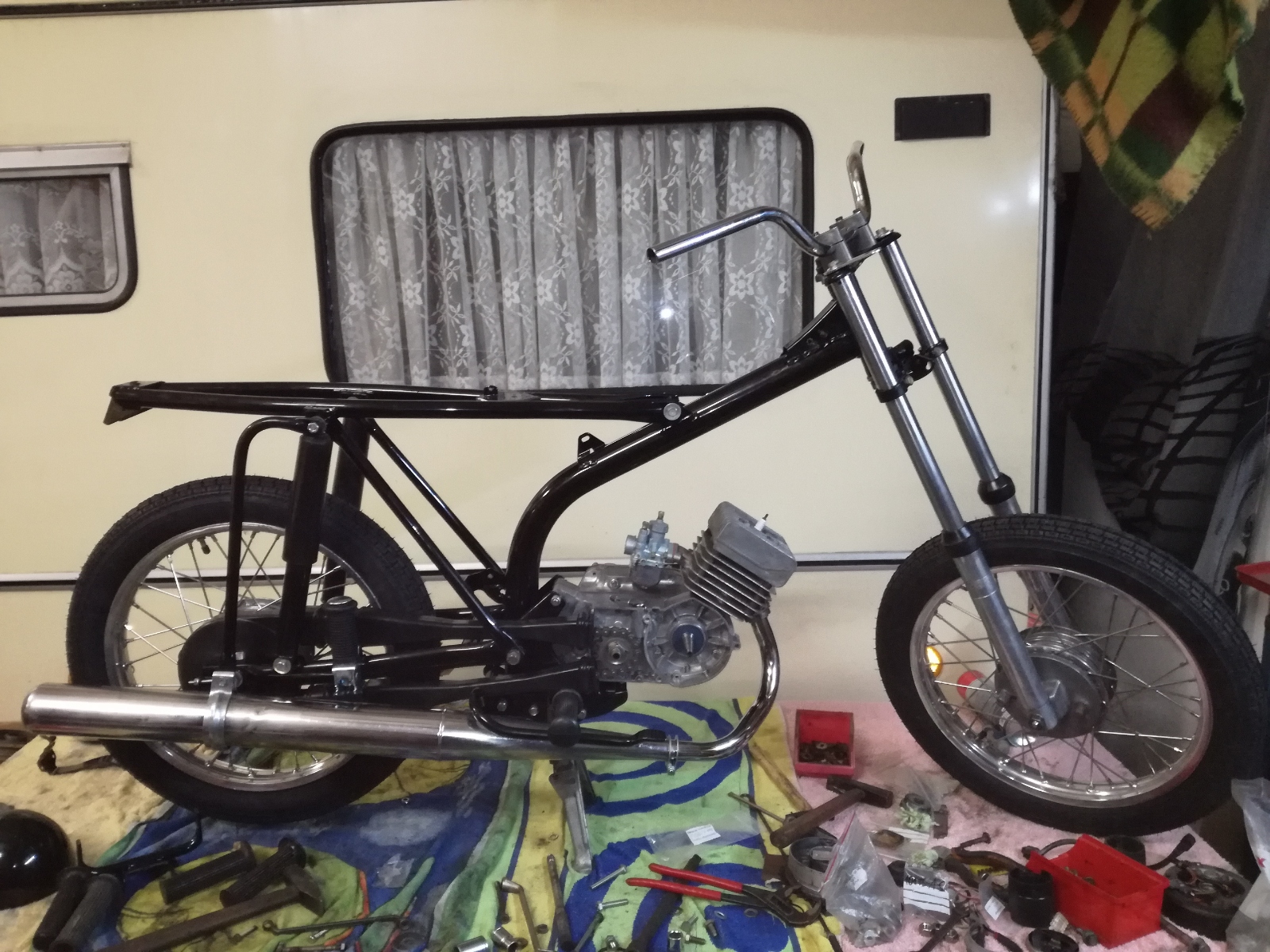

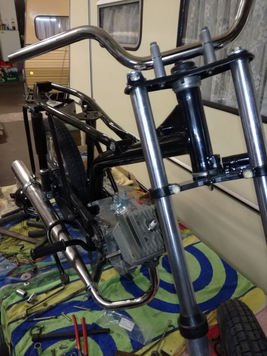

Heute habe ich mal etwas weiter gemacht und die Federbeine entlackt und neu lackiert.

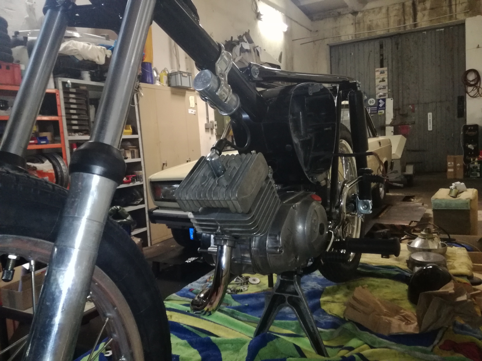

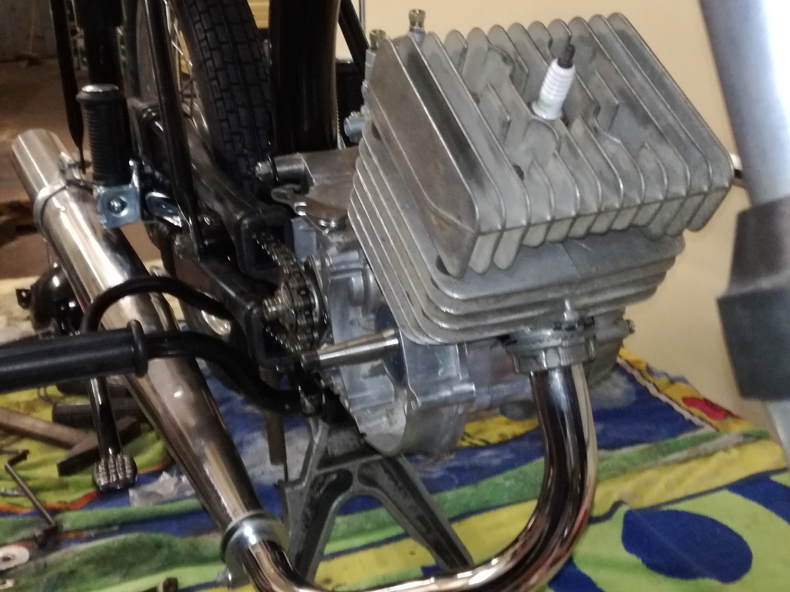

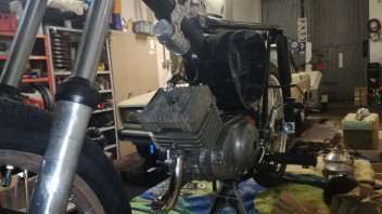

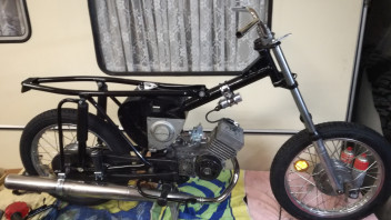

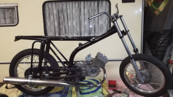

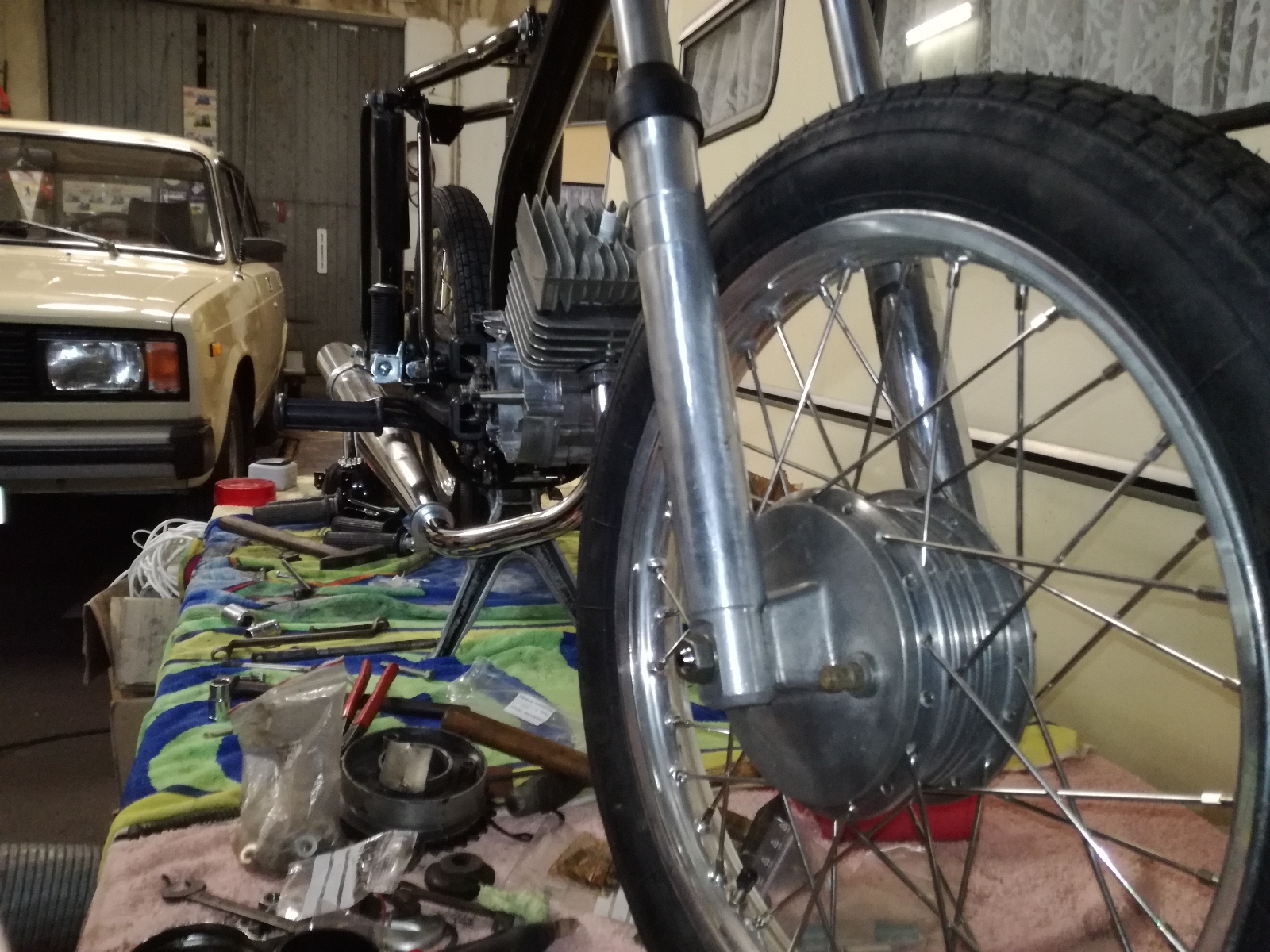

Heute ging es mal wieder ein bisschen weiter.
Leider ist mein Bestand an M8 ESKA Schrauben aufgebraucht, deshalb musste ich oftmals mit der Messingbürste alte Schrauben ansehnlich machen. Einige Schrauben mussten gänzlich gegen neue ersetzt werden. Wenn ich im April wieder auf dem Teilemarkt bin, werde ich also vermehrt nach neuen ESKA Schrauben Ausschau halten.. das ist ja kein Zustand.Ich hoffe, das Lackset und die Schutzbleche kommen bald vom Lackierer.

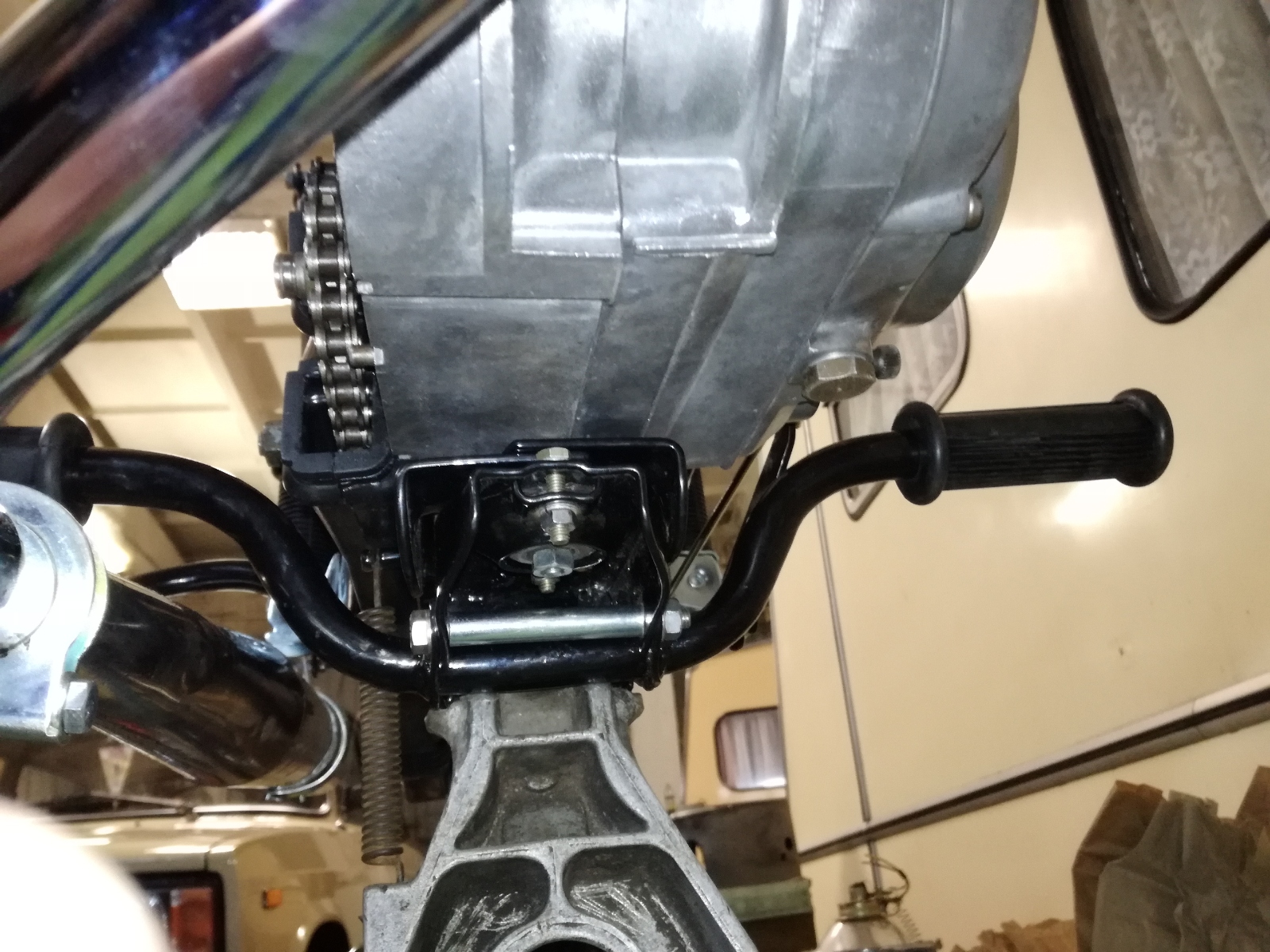

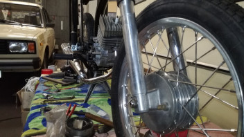

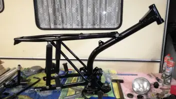

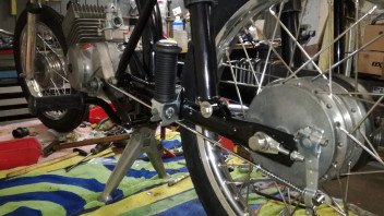

Ich aktualisiere.

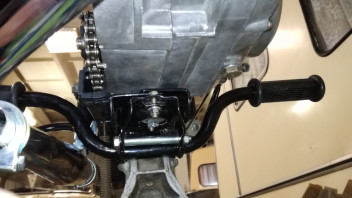

Das hatte ich beim Zerlegen das erste mal gesehen, hatte ein Vorbesitzer wohl mal gemacht. Ich habe das einfach mit Neuteilen übernommen. Die Hülse für den Hauptständer musste ich etwa 1mm kürzen. Ich finde die Lösung ziemlich gut, keine Fummelei mehr, da löst sich auch nichts wie bei den Einzelschrauben. Es verdreckt oder rostet auch kein Gewinde mehr.
Matti -
Dass stimmt natürlich, hab ich jetzt auch das erstemal gesehen, könnte man übernehmen

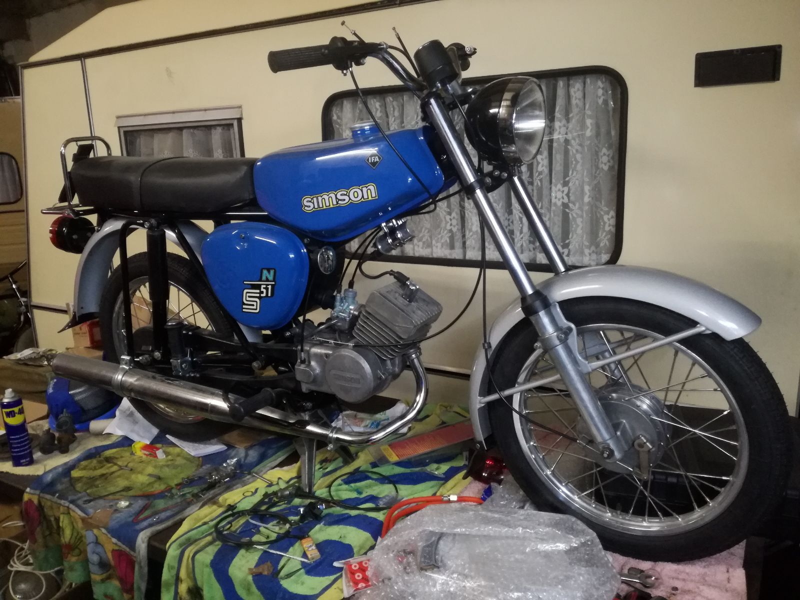

Schicke Felgen haste da, wo sind die her?
Ich kenne da jemanden, der kann das ganz gut mit den Rädern.

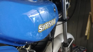

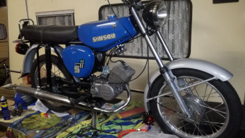

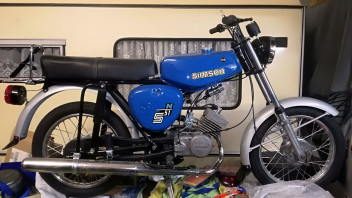

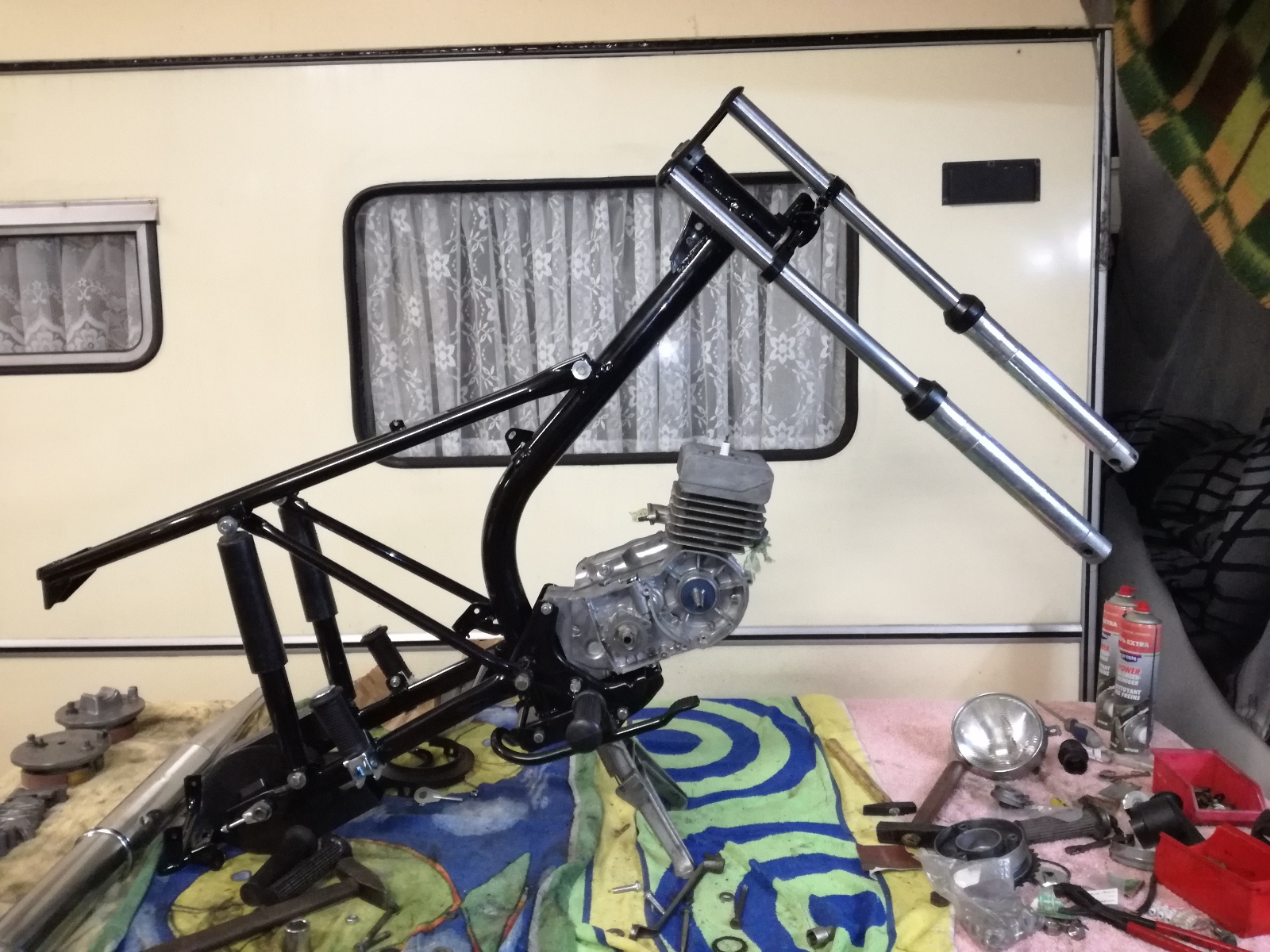

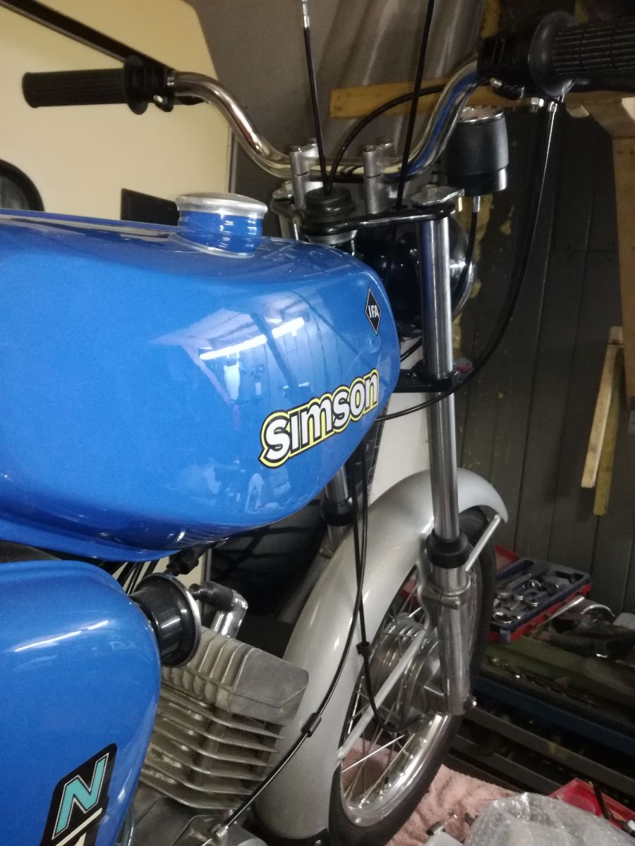

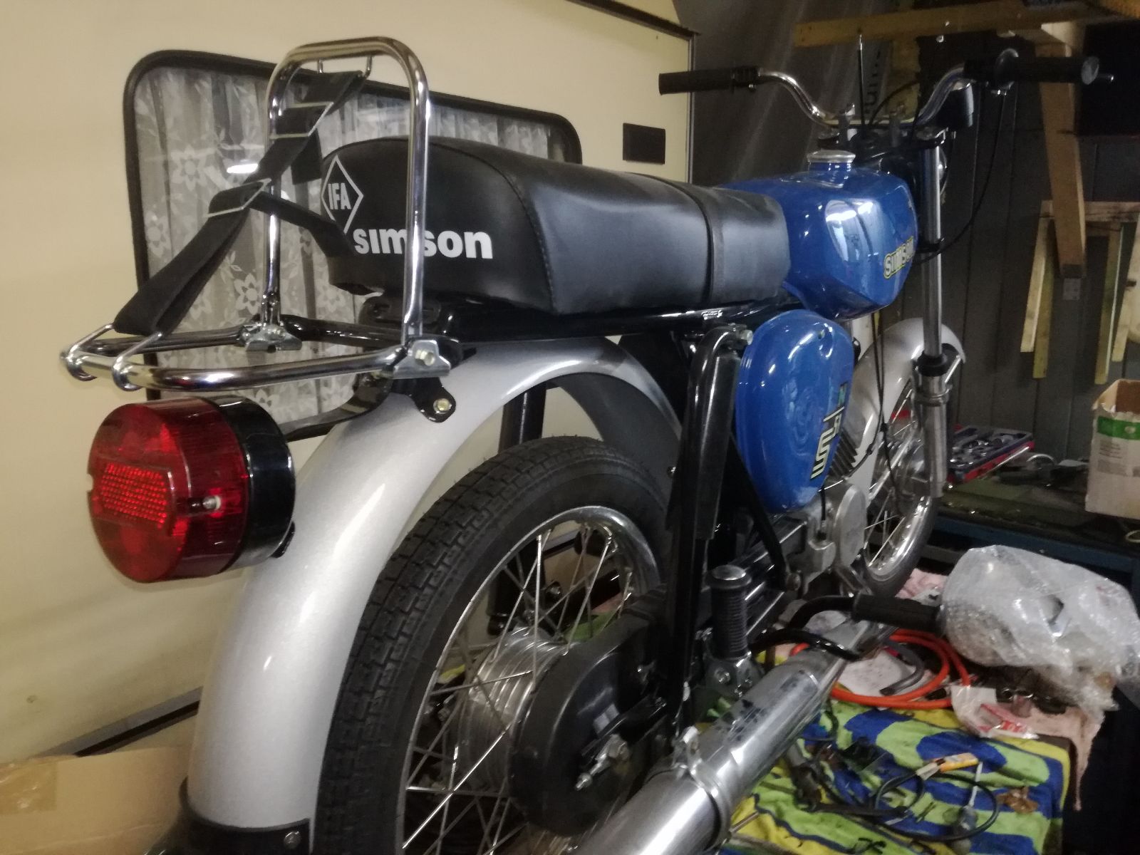

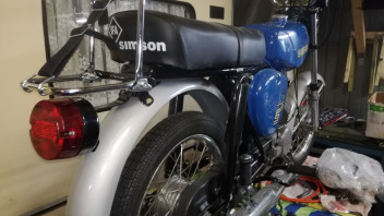

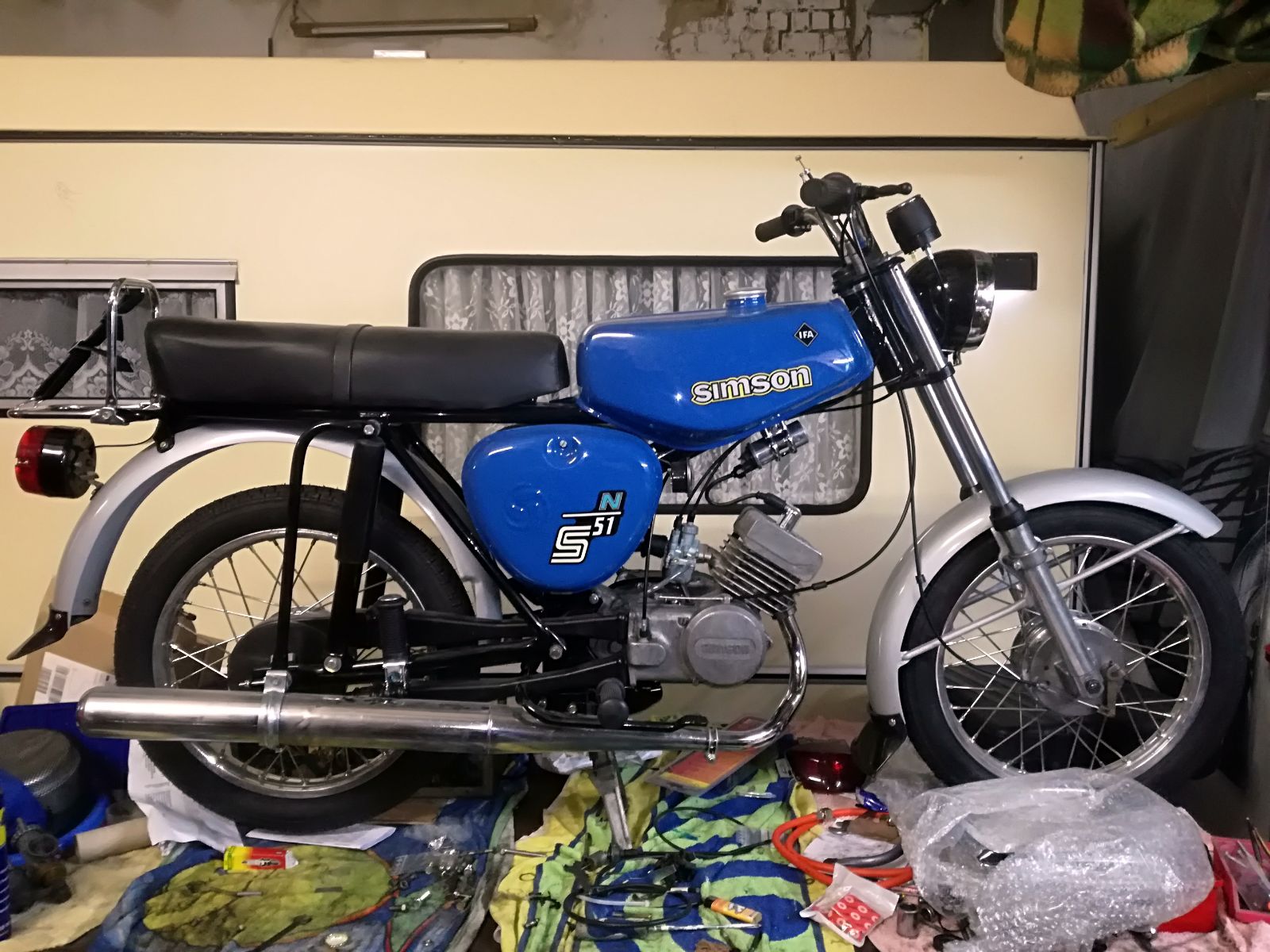

Weiter geht's.
Ja so langsam fängt sie an mir zu gefallen. Viel fehlt nicht mehr. Das Lackset wurde neu lackiert, für bessere Haltbarkeit wurden auch die Abziehbilder mit einer Schicht Klarlack überzogen. Die Schutzbleche haben ebenfalls den Weg zum Lackierer gefunden. Danke an dieser Stelle und das kann ich nicht oft genug betonen, an Doccolor für den Originalfarbton bzw. Lack. Auch danke an den Lackierer, der hier sicher auch mitliest. Einfach ein super Ergebnis, ich bin sehr zufrieden.
Der Rest liegt jetzt in meiner Hand, wir werden sehen. Bis dahin.
Matti
