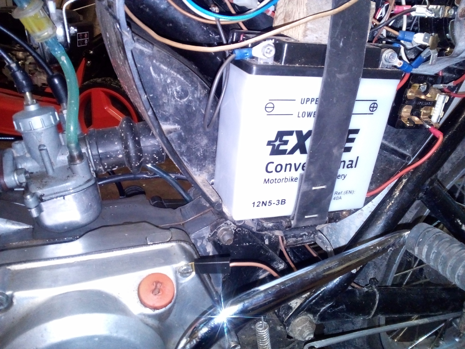

  • Hallo und danke für die schnelle Antwort.
    Du meinst das Kabel am Getriebedeckel oder ?
    Denn die Masse ist da wo sie sein soll.
    Hoffe ich zumindest...
    Oder gibt es noch an anderen Stellen Massepunkte?
    :shehumper::

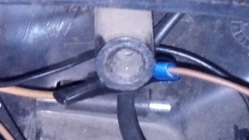

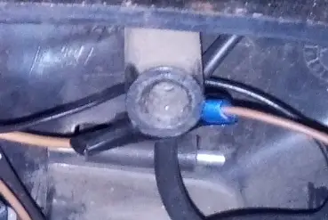

  • Ja das meine Ich, aber nicht dieses dünne Drähtchen. Mach da ein ordentliches hin. Dieses sollte dann auch Verbindung zum Massepunkt im Herzkasten haben.
  • Masse: Motorblock <=> zentralen Massepunkt (wichtig; --- 1,5-4mm²)
    vom zentralen Massepunkt geht es dann weiter:
    - 1x zum Regler und weiter an das Regler-Gehäuse
    - 1x zum Zündmodul
    - und zu allen anderen Masseanschlüssen laut Plan
    (Lege zuerst eine Zahn- oder Fächerscheibe auf den Massepunkt auf, bevor die anderen Kabel kommen. => Diese Scheiben "beißen" sich durch Farbe/Beschichtung und stellen somit einen Sicheren Kontakt zum Rahmen her)
    Wenn das überprüft ist (saubere und straff sitzende Kontakte! !), könnte auch der Regler defekt sein, was du anhand einer Spannungsmessung am/im SW oder RL nachprüfen kannst. Soll bei Vollgas 13,4-13,8V AC (V~)
    (Hast du beim Anschließen ggf eiunes der Kabel verwechselt? --- übrigens gehört ins RL standardmäßig eine 12V/5W-Birne bei der VAPE)
