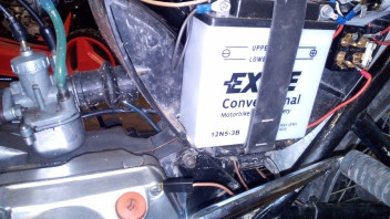

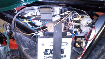

    Kann man auch Bilder einfügen bei den Fragen? Denn ich hab welche von dem Kabelsalat gemacht. vielleicht sieht da ja sogar jemand etwas was ich nicht sehe. :)

    Ich weiß das wir das Gerade ebend privat geklärt haben. Aber ich habe das mit den Bilder echt nicht anders hin bekommen also das heißt ich habe die nicht in die vorige Nachricht eingefügt bekommen.

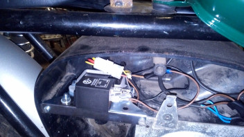

  • Der Regler ist auf Bild 2 hinter dem Blinkgeber.
    @Hordas, bitte mal schauen ob das braune Kabel vom Regler mit dem blanken äusseren Teil UND der Rahmenmasse wirklich Kontakt hat.
    Gerne auch mal ein Datailfoto davon.

  • Der Blinkgeber und der Regler sitzen auf dem selben Blech, rechts im Herzkasten.
    Wenn Du weisst, was der Blinkgeber ist, der Regler ist dann das andere Teil :D
    Da sind auf dem Bild mehrere braune Kabel zu sehen, ich kann aber nicht bei allen erkennen, wohin die genau gehen.
    Der Regler hat einen 3-fach Stecker. Und halt ein einzelnes braunes Kabel, was aus dem Regler rauskommt. Dieses Kabel muss einmal an das Blech angeklemmt werden und einmal an den zentralen Massepunkt. Sonst kann der Regler nicht regeln.
    Ebenso wichtig in diesem Zusammenahng sind das gelbe und das schwarzweisse Kabel. Die müssen beide ordentlich dran sein. Trenne bitt einmal den 3Fach stecker und schaue von vorne in beide Teile rein, ob die Kontakte richtig sitzen. Wenn nicht, kann auch hier wieder der Regler nicht arbeiten.
    Kurze Erklärung zur Funktion des Reglers: Rotgelb ist die Wechselspannung aus der Lichtmaschine für die Batterie und die Blinker. Hier arbeitet der Regler als Spannungsbegrenzer und Gleichrichter, da dies ja Gleichstromverbraucher sind. Schwarz ist der Gleichspannungsausgang + 12V.
    Gelb ist der Ein- und Ausgang für die Wechselspannung für das Vorder- Rück- und Bremslicht. Der Regler sitzt zwischen dem Stromleiter (Phase trifft es hier nicht ganz :D)und Masse und wenn die Spannung ansteigt, wirkt er als Ableiter und regelt so die Höhe der Wechselpannung. Dieser Teil geht bei Dir irgendwie nicht.
