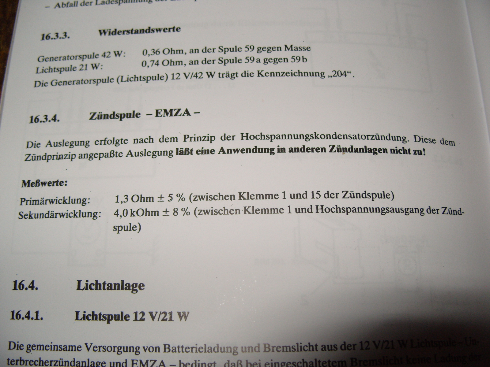

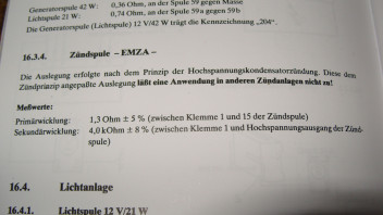

Ist das noch im Rahmen oder hat die Spule einen weg? Bei Gelegenheit teste ich das nochmal ohne Polrad ... -
Laut Reparaturhandbuch, sind 500-600Ohm für die Zündladespule ok, demnach wäre die Spule im Ruhezustand in Odnung aber unter "Druck" nicht... könnte also wirklich etwas mit der Wicklung sein (Windungsschluss, Unterbrechung).
