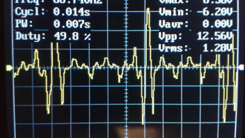

    Spaßeshalber habe ich mein "China-Bastel-Oszi" mal zwischen blau (Geber) und Masse gehangen und einmal gekickt, siehe Anhang. Kann da jemand etwas dazu sagen? :D

  • Zitat von BananaJoh
    /TanteEdit: Widerstandswerte der Zündspule sind mMn. ok. (Primärseite 1,7 Ohm, Sekundärseite inkl. 1 kOhm-Kerzenstecker 3,8 kOhm -> zu wenig?)
    Mit oder ohne steuerteil dran gemessen?
