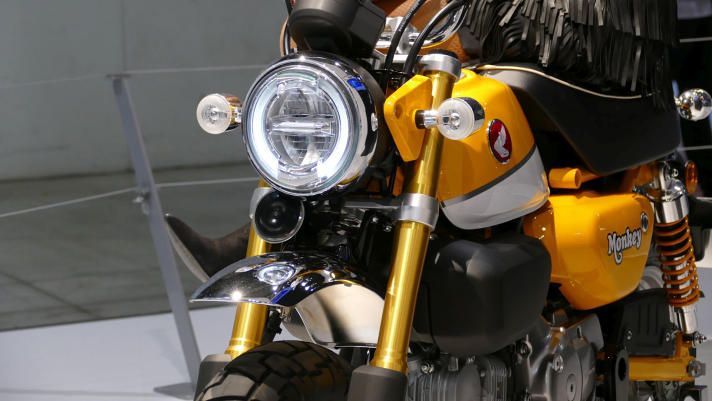

Dann müsste doch ein Scheinwerfereinsatz eines aktuellen Motorrades auch zugelassen und einbaufähig sein, oder?
Denke da an die neue Honda Monkey bzw. deren Scheinwerfer als Ersatzteil. Bild siehe Anhang.
Gute Frage, kann man sich vielleicht eintragen lassen, falls keine Nummer(n) drauf stehen sollten...?
Hast du einen Link zu einen solchen, ich habe beim kurzen suchen nur "Zubehörscheinwerfer" wie diesen gefunden... wo bei der vom Preis her recht interessant ist, vor allem,. wenn die E-Nummern passen...
Link hab ich keinen, speziell die Monkey kommt ja erstvauf den Markt. Ist mir halt bei der Vorstellung aufgefallen, dass das Format passen sollte...
Achso, du kannst uns ja auf den laufenden halten .
