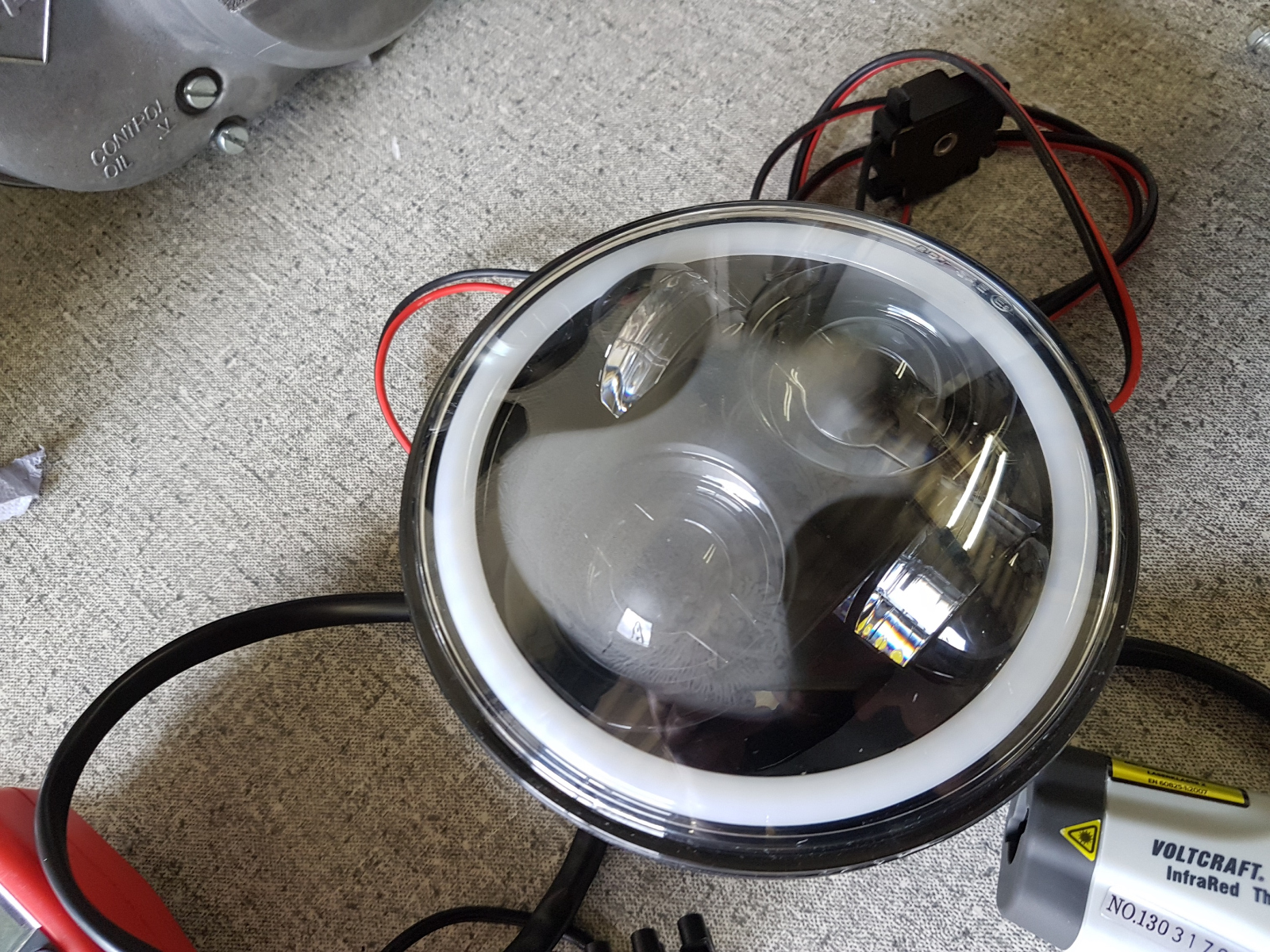

    gekauft und wollte euch nun an meinen bisherigen Erfahrungen teilhaben lassen. Leider hat mir das Wetter hier bei uns dieses Wochenende Abends immer wieder einen Strich durch die Rechnung gemacht, so dass der ausfürliche Test noch aussteht, das bisschen was ich allerdings testen konnte, reicht mir auch fast schon ;) .

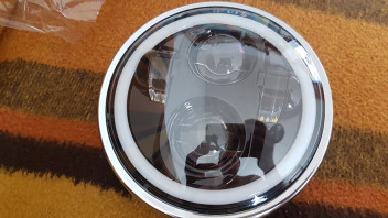

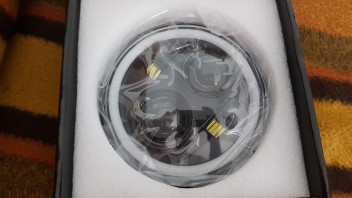

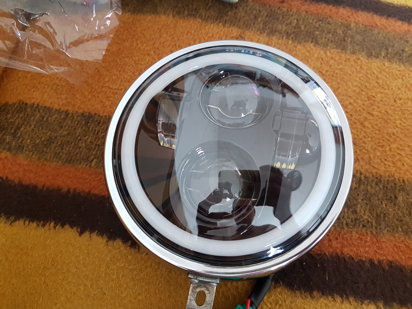

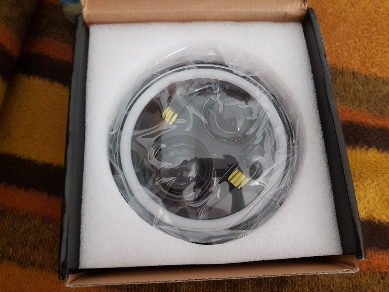

    Der (Simson) LED Scheinwerfer kommt in einer unscheinbaren Pappbox bei mir an, er ist ausreichend gepolstert und hat eine Schutzfolie über dem Plexiglas, die gegen Kratzer schützen soll.

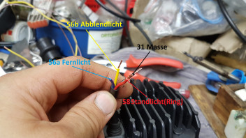

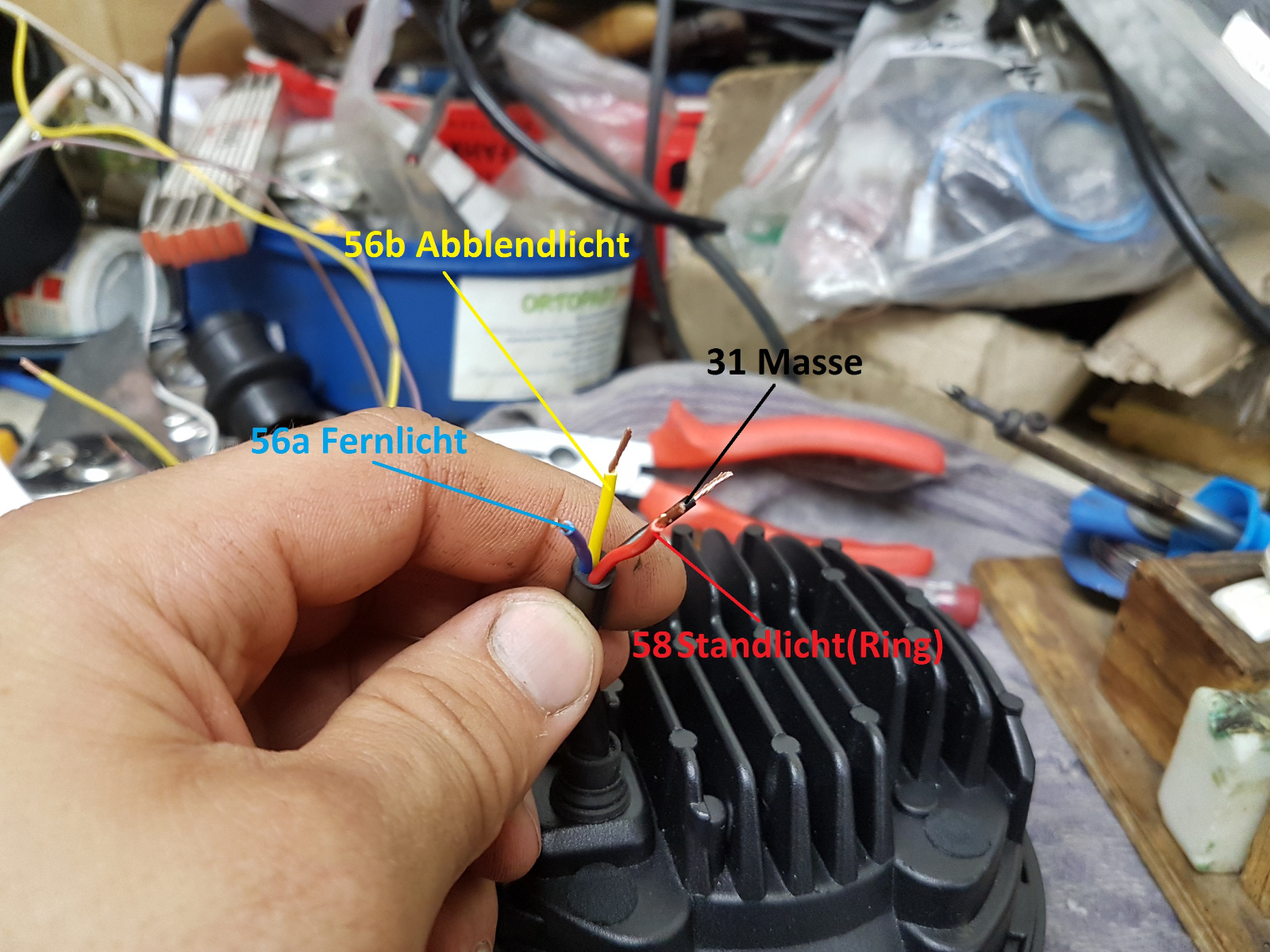

    Es liegt keine Anleitung, Beschreibung oder sonst was bei, es hieß also: probieren statt studieren ;) aber eigentlich gibt es nichts zu erklären, der "H4 Stecker" wird in den dafür vorhergesehen Sockel gesteckt und über die kleine extra ausgeführte rote Leitung mit den Flachstecker wird der Standlichtring mit Strom versorgt. Bei mir war der Stecker nicht lange dran, er hat mir einfach zuviel platz weggenommen. Für diejenigen, denen es genauso geht ^^ , hier die Belegung der Kabel.

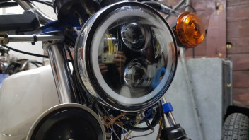

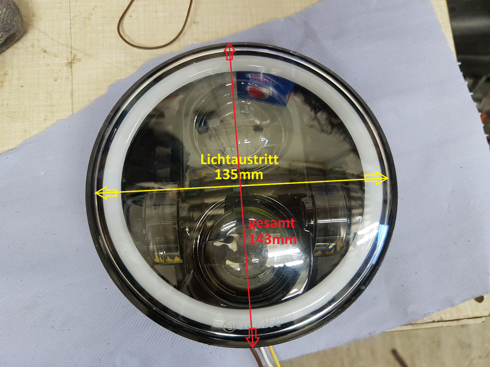

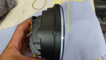

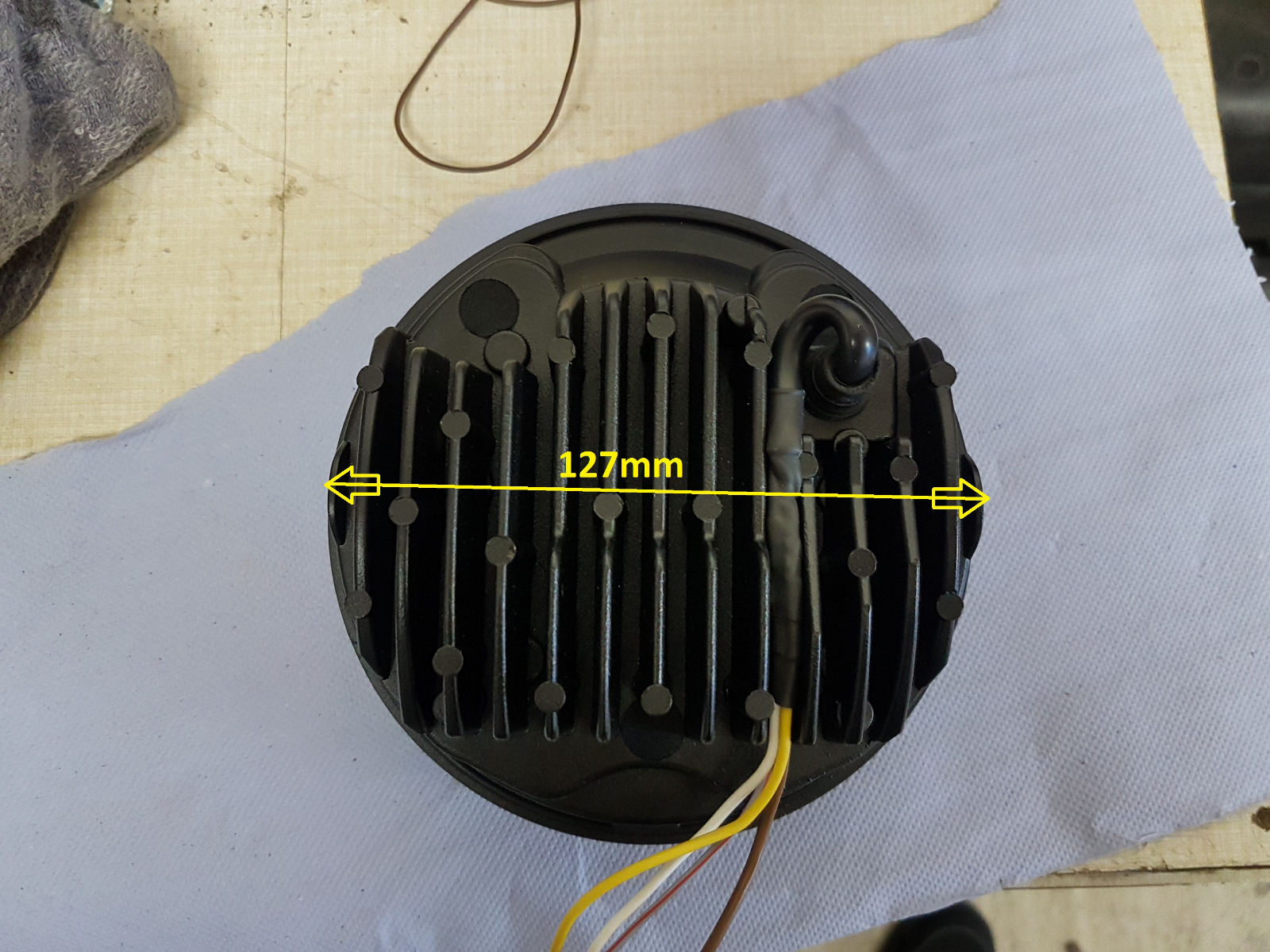

    So jetzt natürlich die Frage: Passt der überhaupt???? Da war ich mir auch nicht 100%ig sicher, da er mit 5,75" Durchmesser angegeben wird, was rein theoretisch ca. 146mm wären und damit der Scheinwerfer zu groß wäre... aber es kam anders...

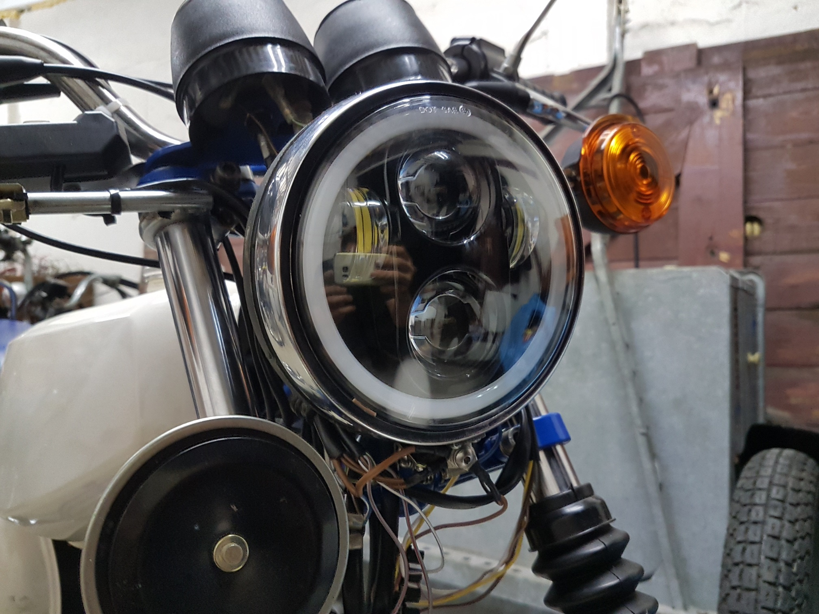

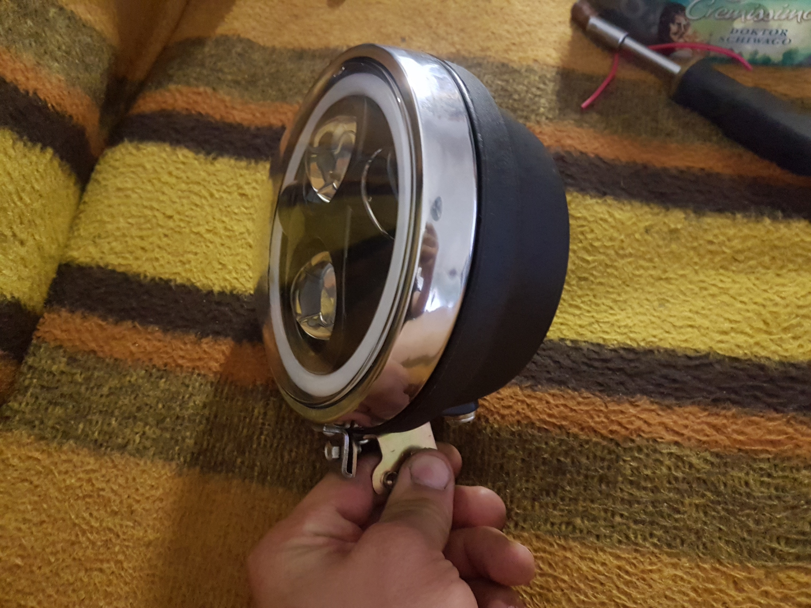

    ...der Lampenring passt ohne größere Probleme, allerdings passt er nicht in das HS1 Gehäuse, sodass ich auf das nicht so schöne alte, flache Lampengehäuse umbauen musste...
    Wie sich das ganze mit der Simson S50 Kugellampengehäuse verhält kann ich allerdings nicht sagen, ich denke, es sollte passen, kann es aber nicht testen. Möglicherweise reicht es auch nur den breiteren Lampenring der Kugellampe zuverwenden...

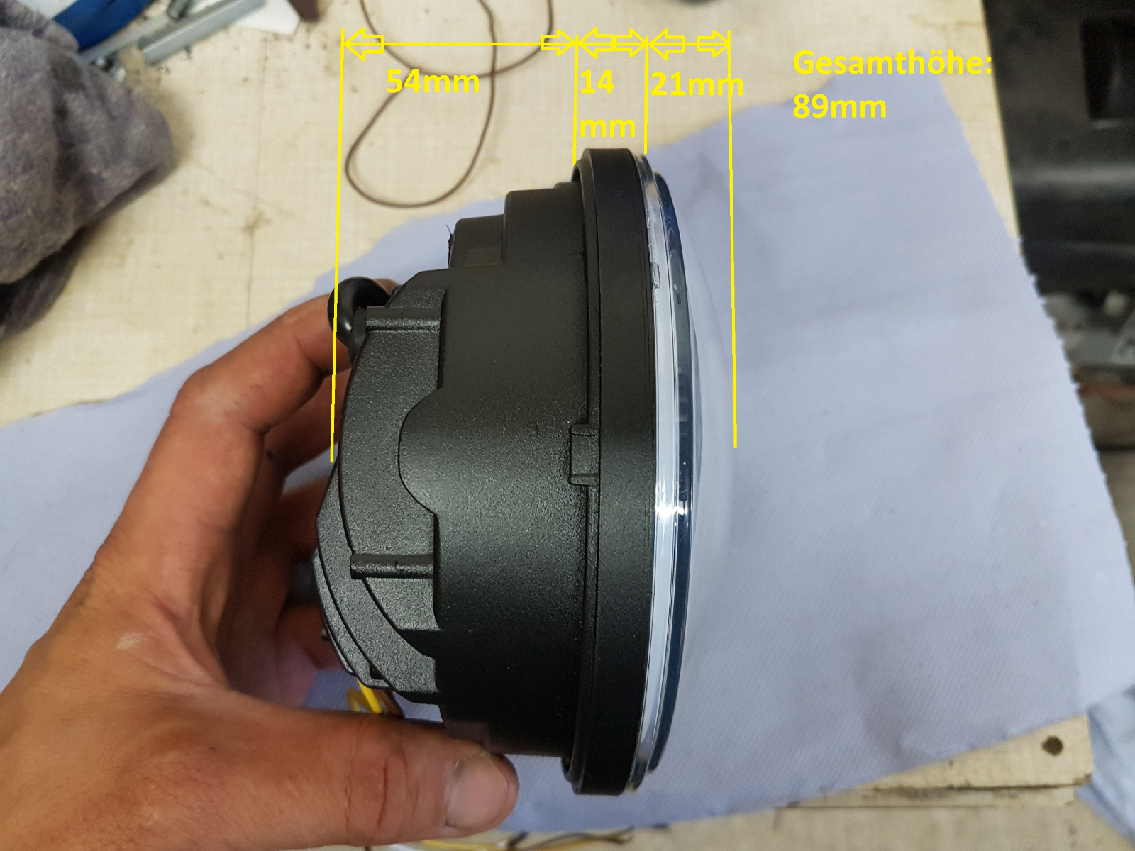

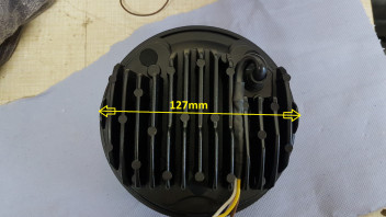

    Hier noch die übrigen Maße...

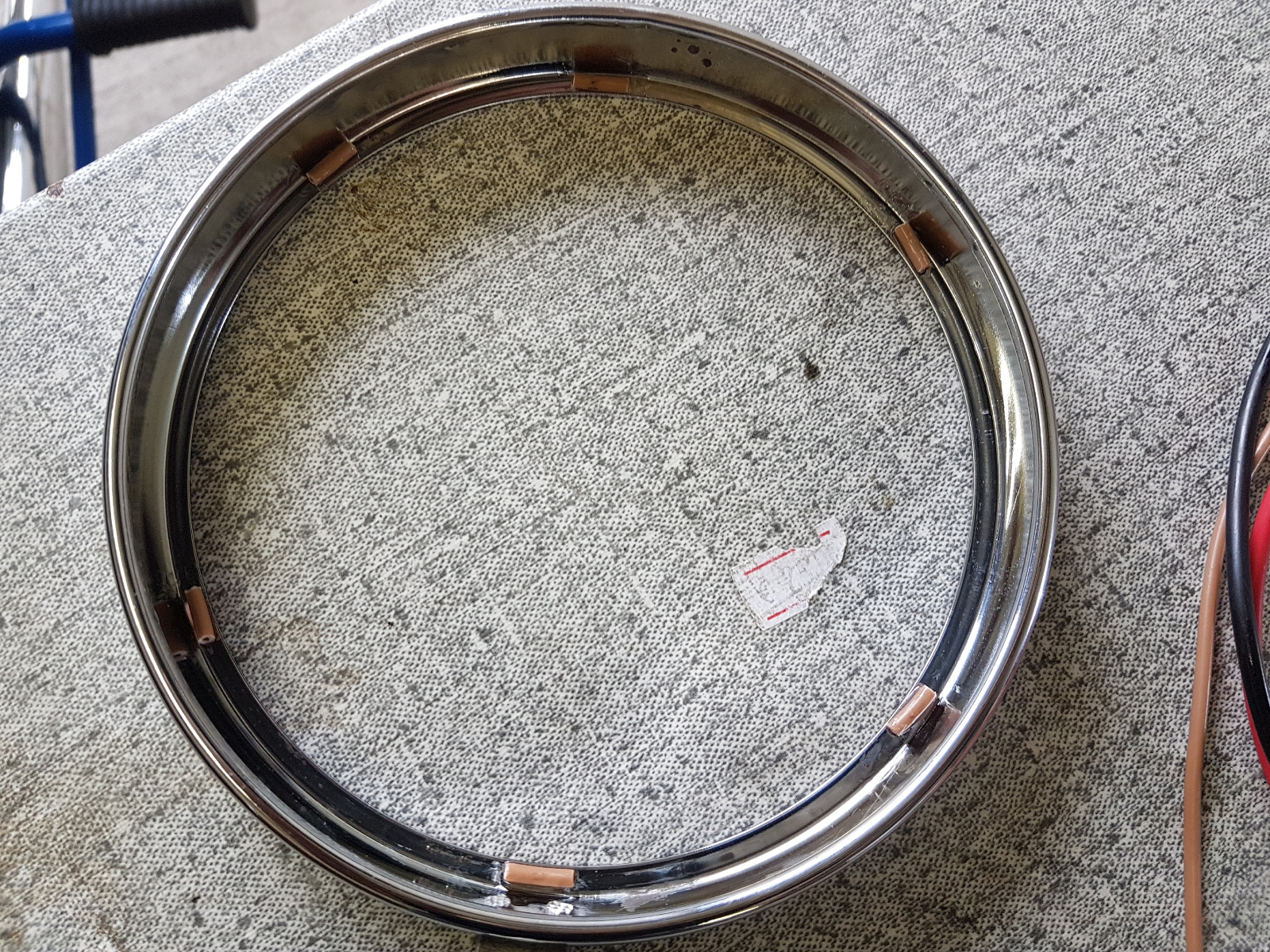

    Wie man sieht, ist der "Rand", wo der Scheinwerfer normalerweise mit den Haltfedern festgeklemmt wird, mehr als doppelt so breit, wie der, der normalen Reflektoren, so dass man die Haltfedern nicht mehr verwenden kann. Bei mir ist aktuell etwas "praktisch" gelöst ^^ , undzwar habe ich in den Lampenring ein paar Stücken Isolierung festgeklebt, um den Scheinwerfer so ins bzw. ans Gehäuse zu "pressen"7...
    ...ist gepfuscht, ich weiß, sieht man aber nicht :D und hält bombenfest :) .

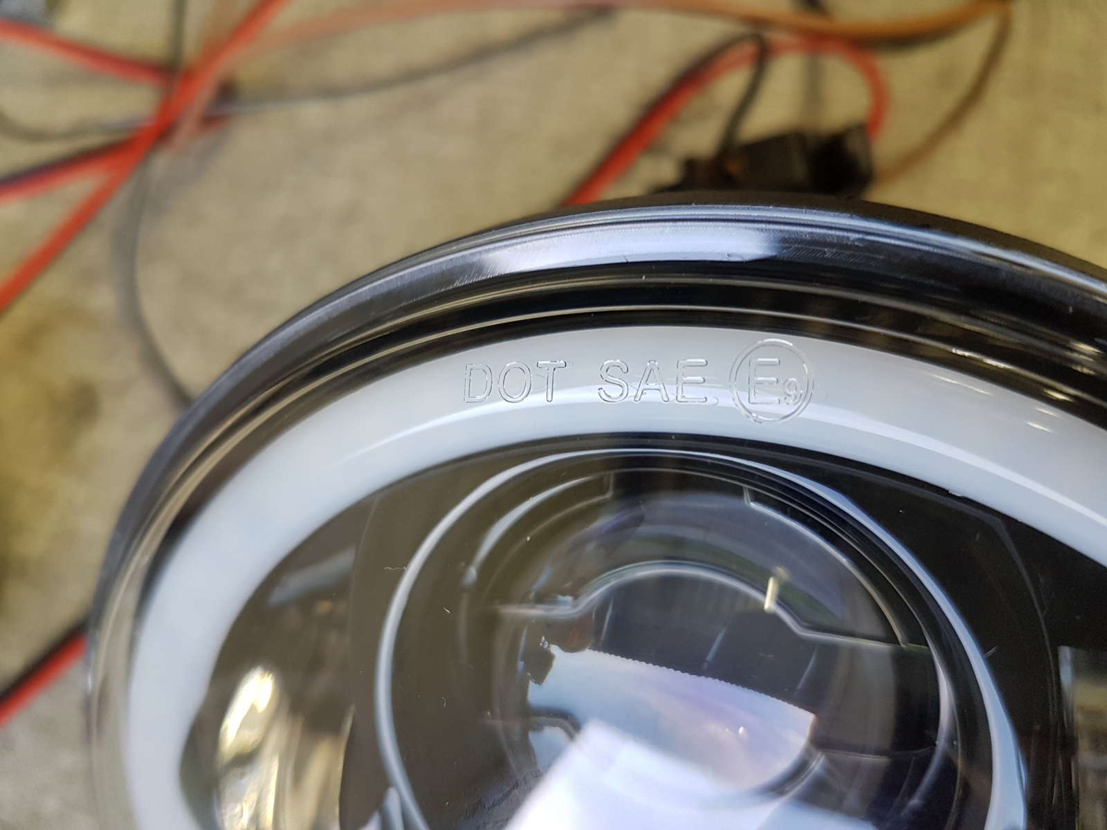

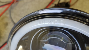

    Wie ober schon geschrieben steht, besitzt das Dinges unglaublicherweise/angeblicherweise eine "E" Nummer...
    ...unzwar "E9" was auf das Land Spanien hindeutet... scheinbar sind die Spanier etwas "großzügiger" was die zulassung solcher Teile angeht :D .
    (Achtung: es handelt sich hier bei um KIENE gültige Zulassung :!: )

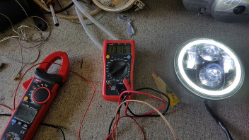

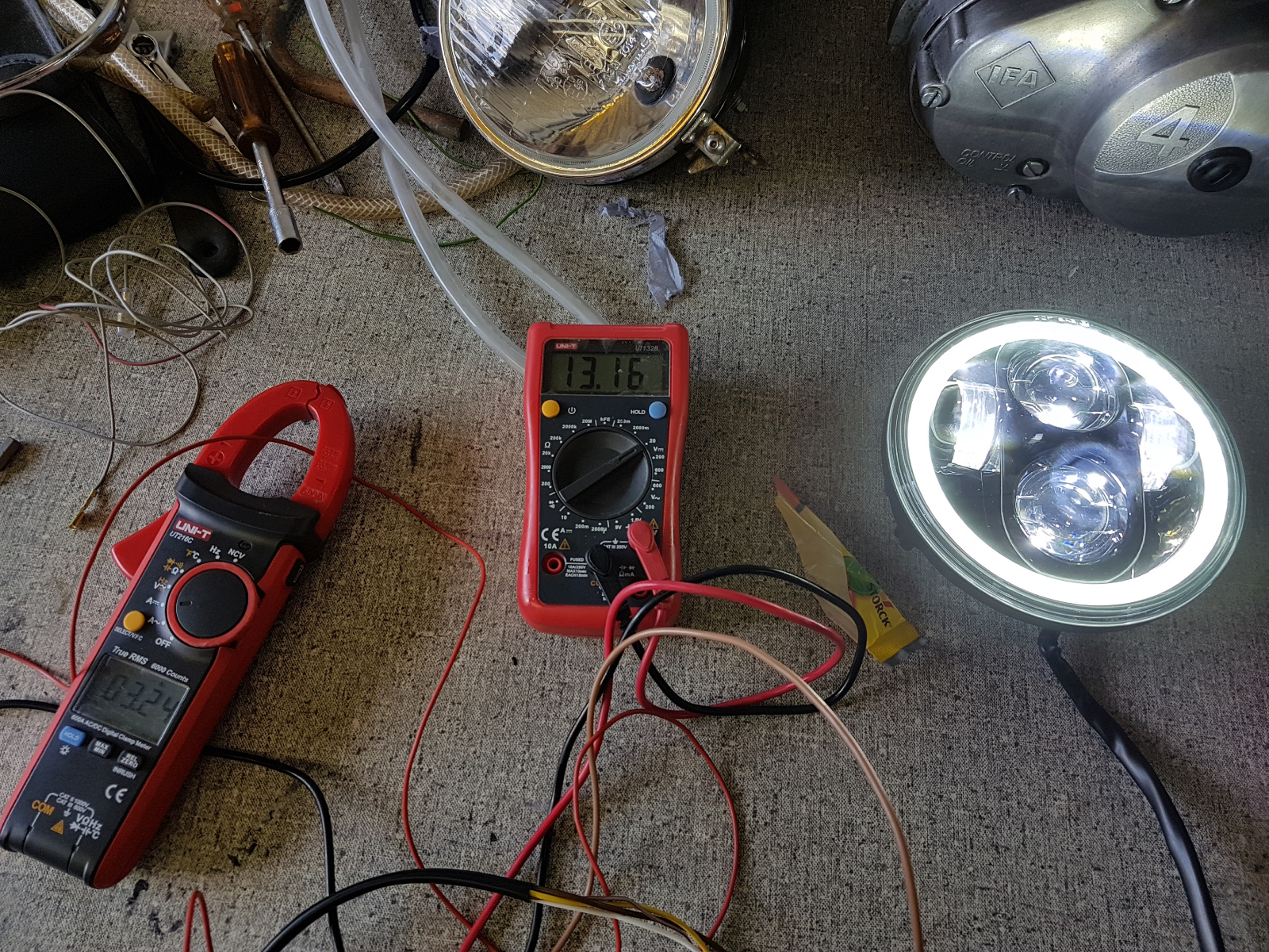

    Als kleiner Elektrofreak, interessieren mich auch die Strömlinge, die der Scheinwerfer so aufsaugt, also wurde dass nachgemessen.
    FunktionStromaufnahmeSpannung
    Standlicht0,48A@13,16V
    Abblendlicht1,86A@13,16V
    Fernlicht/Lichthupe2,75A@13,16V
    Fernlicht + Standlicht3,25A@13,16V
    Eine kleine Anmerkung: Bei Fernlicht leuchtet auch das Abblendlicht mit auf. Und es war natürlich Gleichspannung am Werk ;) .
    Noch ein kleines Bild vom Testsetup...

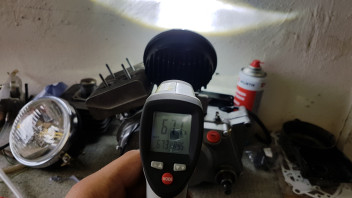

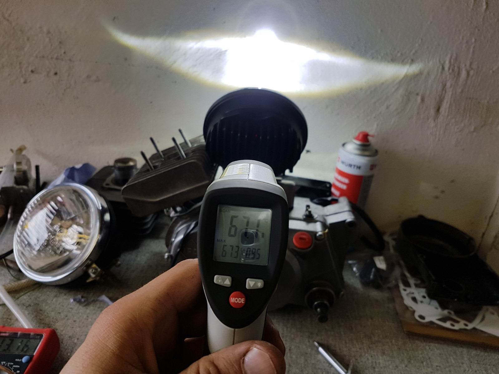

    Auch die Temperatur war für mich interessant, also wurde der Kühlkörper nach einer halben Stunde vollen Betrieb via Infrarotthermometer versucht zu messsen...
    ... scheint also ein kleiner Hitzkopf zu sein, dazu muss ich noch sagen, dass keine Aktive Kühlung statt gefunden hat, die Raumtemp war 22°C, im eingebauten Zustand könnten sich die Temperaturen anders verhalten...

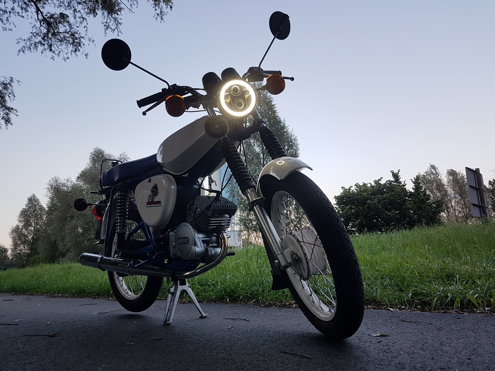

    Das wäre es soweit dazu, ein paar bewegt Bilde gibt es auch...

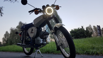

    ein mal der Scheinwerfer an sich, verbaut in meiner S51...

    Ansonsten muss ich sagen, die Ausleuchtung ist der Hammer, schön breit ausgeleuchtet ist es auf jeden Fall.
    Er ist nicht heller als eine H4 Lampe, schon gar nicht beim Fernlicht :D aber die Lichtverteilung ist sehr viel besser!
    Und die Optik... naja ist geschmackssache...mit gefällts ;) .

  • Ich will keinen Streit anfangen, aber (hihi, musste ja so sein, oder?) diese E-Zulassung...glaubt das einer? Da fehlen sämtliche weiteren Zeichen für die Verwendung, etc.
    Bei der Ausleuchtung, die nicht asymetrisch und damit blendarm für den Gegenverkehr ist, dem mangelhaften Fernlicht und, zu guter letzt, dem Preis...nö.
    Auch wenn das nicht jeder Polizist gleich sieht.
    Mir ist klar, das das jetzt nur eine Vermutung ist. Ich will hier auch keinem was böses, nur sollte jedem auch klar sein, was er sich da evtl. ans Moped bastelt.
    Ich denke auch, dass die Chinesen alles Raufdrucken, was man will, damit man es kauft... Solange es für eine Verkehrskontrolle ausreicht, reicht mir dass :D
    Ist schon ein kleiner Unterschied zudem, was auf diesem steht -> http://www.ebay.de/itm/Harley-…bb1fffea4f6%257Ciid%253A1
    Andersrum gefragt: wieviel fahren mit nicht zugelassenen (Klarglas) Blinker/Rücklichtkappen rum oder haben aufgrund eines verrosteten Reflektors nur noch ein Teelicht vorne drin...?
  • Der teure wird sicher besser sein ;) teste den doch mal :D
  • Ich glaube, keiner, der hier virtuell Anwesenden glaubt an eine tatsächliche E-Zulassung, wenn ein Scheinwerfer ca. 500 Euro kostet, der andere nur 1/10tel davon. Das andere sind natürlich die eingeprägten Zeichen auf dem Glas. Man kann sich auch 1 und 1 zusammenzählen bei dem Vergleich und daraus logisch schlussfolgern, dass lediglich "DOT SAE E9" keine echte Zulassung sein kann. Eine Zulassung vielleicht auf das Glas, aber nicht auf den Inhalt. :biglaugh:
