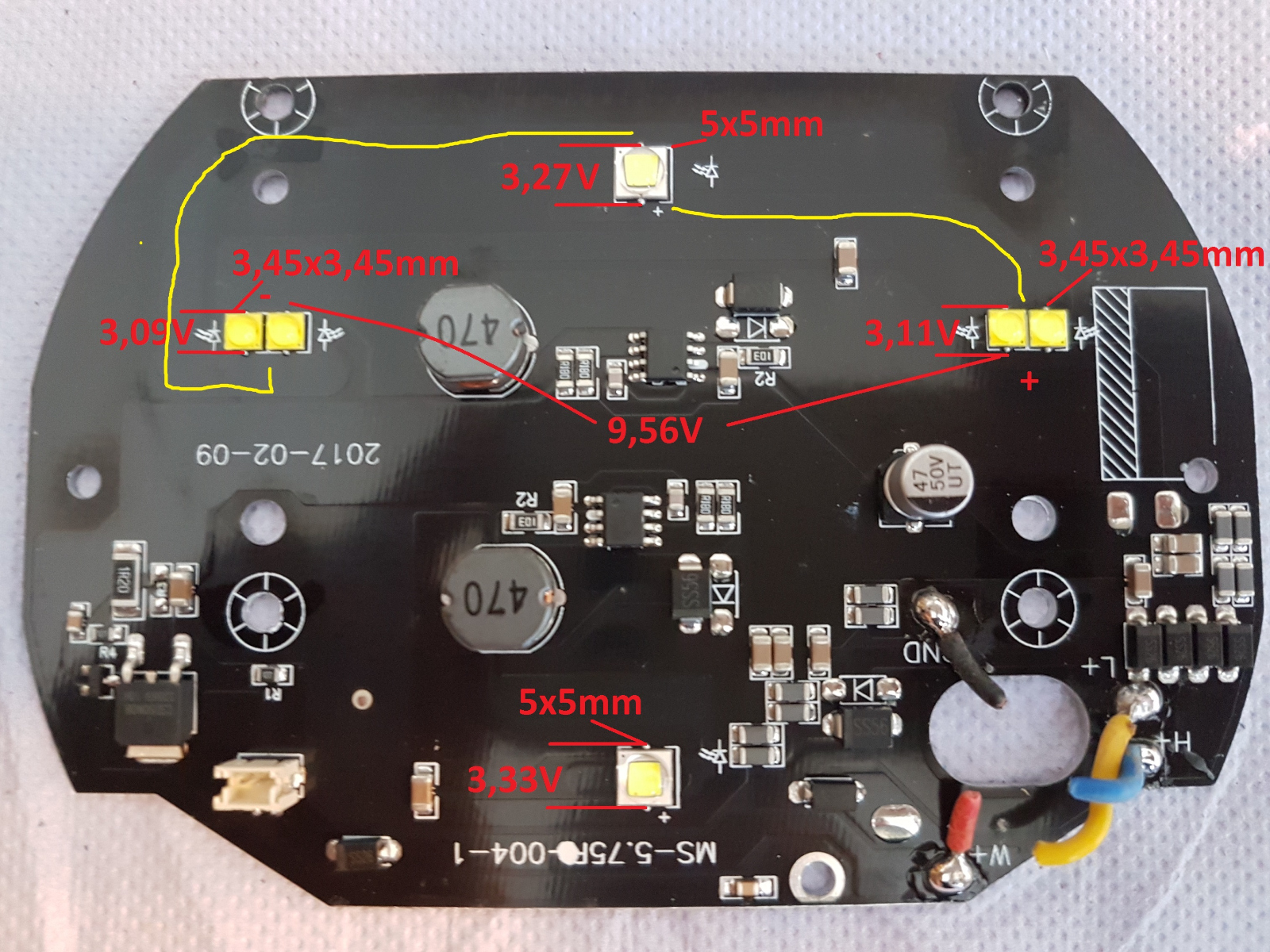

Meinst du wirklich, dass diese Dioden H und L miteinander verbinden?

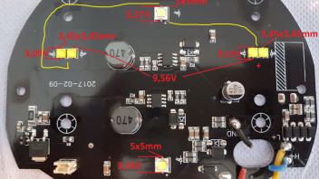

Der vierer Block Dioden ist der Spannungseingang für das Abblendlicht, zwei Dioden sind je paralell (denke wenn der Strömlinge), also sind je zwei Dioden der Eingang vom Abblendlicht und zwei vom Fernlicht, das Fernlicht hat eine eigene "Eingangsdiode". Wenn man nun hinter den "Eingangsdioden" Spannung anlegt, leuchten entsprechende "Abschnitte", so kann man das Fernlicht auch einzeln leuchten lassen (schon probiert
Ich hab mal versucht, das ganze zuverbildlichen...
Möglicherweise kannst du ja auch die Abblend-LEDs separat abschalten (Seitliche und mittlere LED/s)?
Nein, das ist nicht möglich, die sind alle in reihe geschalten, die seitlichen sind sogar ja paarweise verschaltet
