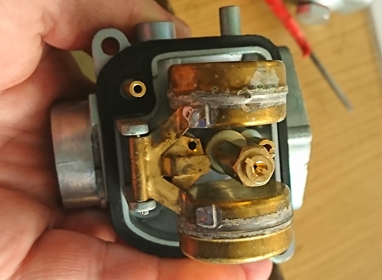

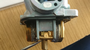

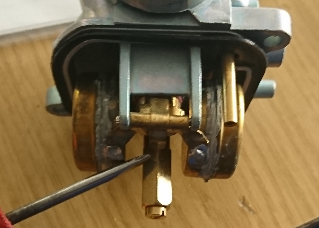

    Geliefert wurde recht schnell, aber mit sehr minderwertiger Qualität.
    Die Nase am Schwimmer, um den unteren Spritstand einzustellen, ist zu kurz oder abgezwickt.
    Der Schwimmer ist saumäßig verlötet.

    Beim Ausbau und reinigen hab ich dann zusätzlich eine krumme Vergaserwanne festgestelt, die auf einer Glasplatte bestimmt um 1mm kippelt. Da war mir dann auch klar, warum der Sprit im eingebauten Zustand vorn rausgetropft ist.
    Die krumme Wanne hätte leicht bei der Bearbeitung für die Verschlußschraube zum HD-Wechsel auffallen müssen.
    Ich vermute aber, daß ich von ZT einen stinknormalen Billigstvergaser aus China gekriegt hab, den man einfach in eine andere Schachtel gesteckt hat. Das ist aber wie gesagt nur meine Vermutung. Daß die Grundvergaser von FEZ stammen weiß ich - der Vergaser hatte aber weder ein FEZ noch IFA-Logo eingeprägt.

  • Erklär mir bitte, wie ich etwas an die Lasche/Nase des Schwimmers dranfeile.
    Anhand meines Startposts habe ich ja auch erläutert, daß ZT die Rückabwicklung ohne jegliche Erklärung wollte.
