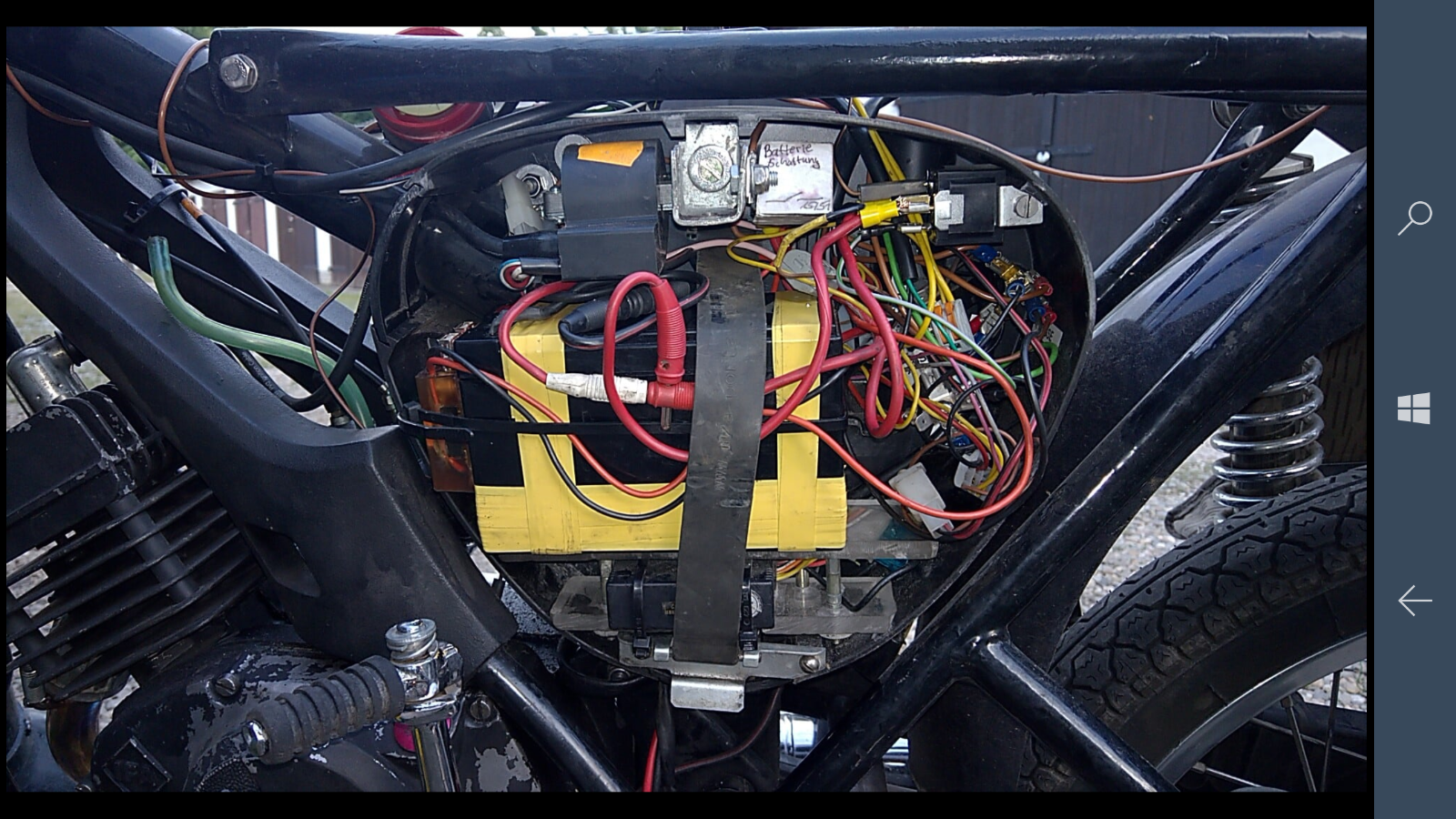

  • Während Blei-Säure-Akkus eher hoch gebaut sind, gehen Blei-Gel-Akkus in die Länge und passen damit nicht optimal in den Herzkasten, da muss man ein bisschen pfrimeln, bis der gut sitzt.
    So ist es aber wo ein Wille ist, da ist auch ein Weg :D , bei mir dieser so aus ->
  • OmG, das sind Bananenstecker :auslachen: !!! Warum bloß :?::?::?:
    Weil grad keine Bananen da waren. Nein im Ernst, war für mich die beste Lösung
    Kabel an die Flachstecker angelötet und Bananenbuchsen Batterieseitig dran
    Kannste fix mal Stecker ziehen immernoch besser als wenn der Flachstecker abbricht oder sontwas .... Und mal schnell was abgezweigt geht auch ... Ich finde es praktisch :P

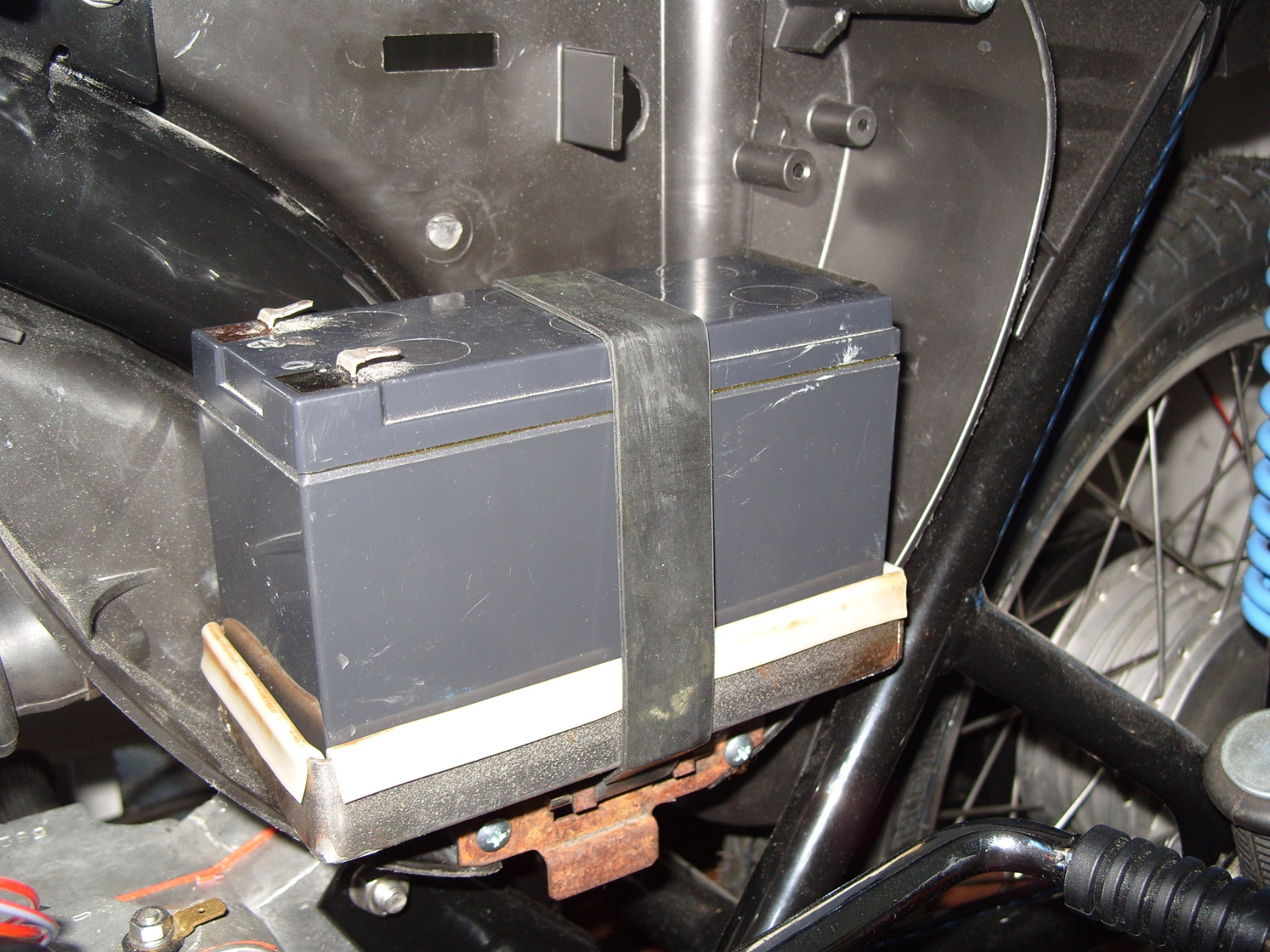

  • So ist es aber wo ein Wille ist, da ist auch ein Weg , bei mir dieser so aus ->
    Oder man baut das Teil einfach Hochkant ein. Dann ist es quasi Plug and play. Vorrausgesetzt die Batterie hat bestimmte Maße. Die Gel Dinger kann man ja auch gekippt einbauen.
