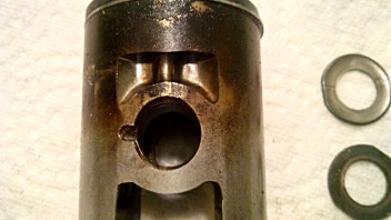

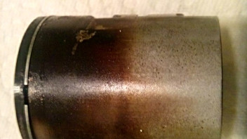

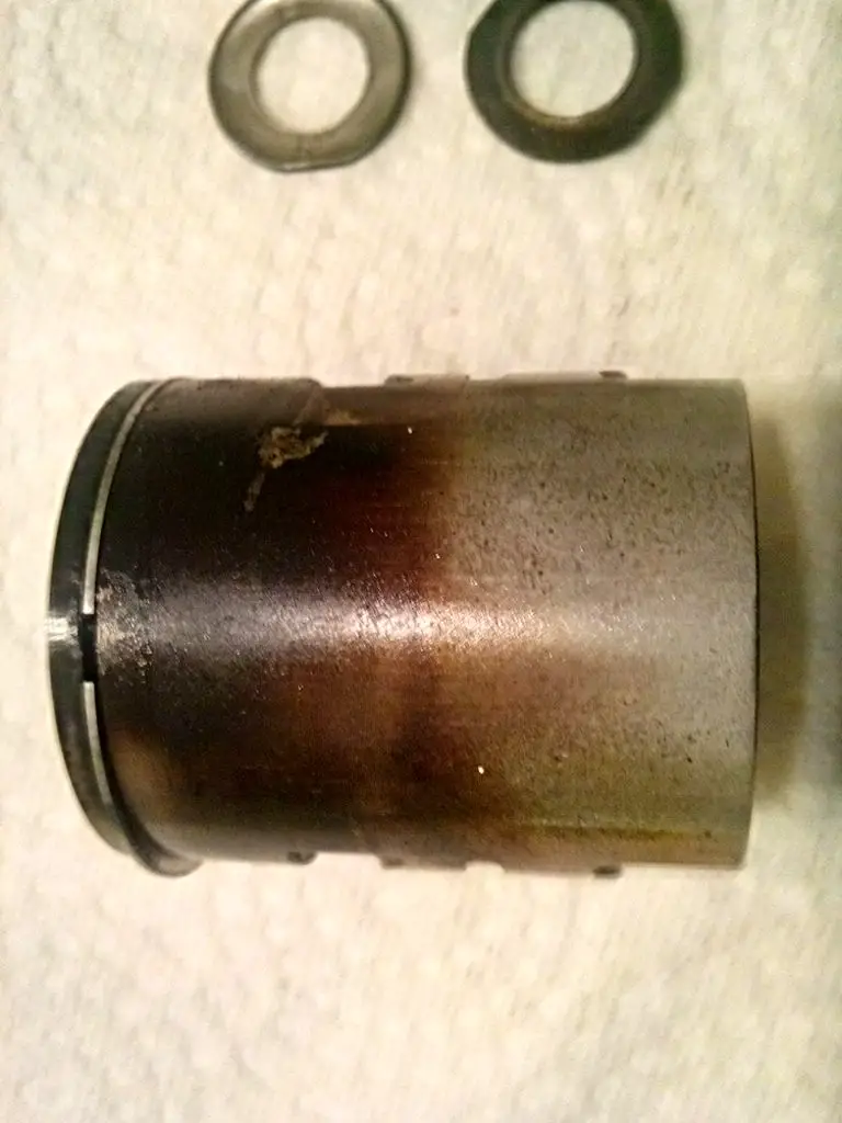

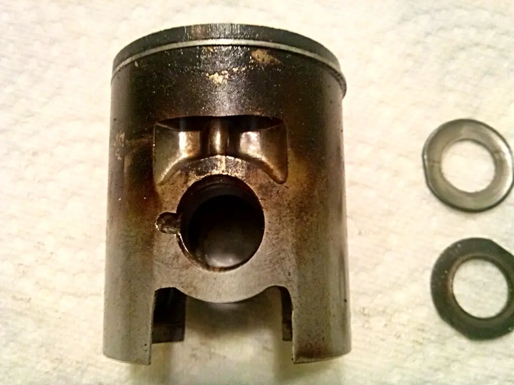

  • Mein Beitrag zu dem Thema hab ich im Fred Motorverschleiß schon mal eingestellt. Kurzfassung: Einringkolben mit ca.16.500 km Laufleistung.
    Bei dem Kolben war der Ring auf ca. der Hälfte des Umfangs festgebacken. Nachdem ich den Ring runter hatte, hab ich das Stoßspiel gemessen. Es liegt bei 0,35 mm, was durchaus noch in Ordnung ist. Der Verschleiß am Kolbenhemd liegt auch noch im grünen Bereich.
    Ich hab die Nut und den Kolben gereinigt und auch die Ablagerungen im Auslaß beseitigt. Der Kolben kommt wieder in den Zylinder und wird weitergefahren.
    Mein Zweiringkolben sah bei einer Laufleistung von ca. 28.000 km ungefähr genauso aus. Der oberste Ring war auch zur Hälfte verklebt, die andere Hälfte war schwergängig. Der untere Ring war nur schwergängig, hat aber noch über den gesammten Umfang gefedert. Das Stoßspiel der Ringe liegt bei 0,45 mm, was auch noch in Ordnung ist, ebenso das Kolbenhemd.
    Die massive Leistungseinbuße, die ich auf den letzten tausenden Kilometern feststellen musste, lag meiner Meinung nach an den starken Ablagerungen im Auslaß. Rechts und links waren ca. 3 mm und oben ca. 1 mm Ablagerungen angebacken. Die konnte ich nur mit dem Fräser entfernen.
    Auch die Garnitur werde ich weiterfahren.
