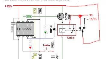

    ggf könnte auch eine Relais-Flip-Flop-Platine als Ersatz für die Relaisschaltung das Problem lösen:
    Ich habe z.B. was mit einem TLC 555 gefunden:
    http://www.rc-network.de/forum…005243&stc=1&d=1370193225
    Anstelle der Relais mit 1x UM nimmst du ein Relais mit 2x UM und schaltest hierrüber die Klemmen 15/51 sowie 30 auf den "Pfad +12V".
    Den auf der Platine verbauten Taster kannst du auch nach außen verlegen: anstelle des Tasters werden hier 2 Kabel angelötet und diese dann mit deinem Taster am Lenker verbunden.
    Die Frage ist nur: Wie wechselst du die Spannung zwischen der 15/51 und der 30 ohne dass die Schaltung "abfällt", wenn du auf der 15/51 einschaltest.
    (ggf einen Kondensator (parallel zu C1; ggf 220 oder 2200µF) nutzen, um die Schaltung angezogen zu lassen? => muss nur den Umschaltvorgang zwischen 15/51 und 30 durchalten => Millisekunden)
    (Ideal wären "wischende" Relais-Kontakte. Wischend heißt soviel wie "überschneidend" => bevor der eine Kontakt vollständig verlassen wird, wird schon der Kontakt zum anderen Kontakt hergestellt.)
    Auf dem einen Wechsler 15/51 startest du dann die Schaltung, welche dann auf die 30 umschaltet und die WBA aktiviert.
    Jetzt kannst du die Zündung ausschalten und die Schaltung bleibt aktiv (müsste).
    Drückst du nochmals auf den Taster, fällt die Schaltung zurück auf "geschaltet Plus" (15/51) und lässt sich nicht neu starten, solange die Zündung aus ist.

  • Ganz schön kompliziert diese WBA ganz ehrlich :P
  • Die beiden LEDs kannst du in der Schaltung weglassen. Das blöde ist, dass er zwischen 30 und 15/51 umschalten muss, wenn er die WBA bei "Zündung aus" nicht neu starten will.
    Das Blinkrelais für die WBA am ersten Umschalter...
    Also ich finde, dass es mit dem "TLC 555" recht einfach zu bewerkstelligen geht.
    Er muss nur löten können. :P

    Der TLC 555 mit dem geringen Hühnerfutter und das Relais sind doch schnell auf einer Lochraster-Platine verlötet...
    Du könntest auch das WB-Relais mit auf die Platine bringen, so dass du nur die beiden Eingangsspannungen, Masse und den WBA-Ausgang für L und R, den herausgeführten Taster sowie die WBA-Kontrolle herausführen musst. Auch die Dioden zur Entkopplung lassen sich wunderbar auf der Platine platzieren, so dass du nur noch anklemmen musst.
    ggf Steckkontakte auf der Platine auflöten (anstatt Kabel herauszuführen)...
    Schwieriger wird es, wenn du die Platine selber herstellen würdest, aber auch das ist dank der wenigen Bauteile noch recht einfach machbar. (durch fräsen oder ätzen)
    Aber das überlege dir in aller Ruhe. ;)
