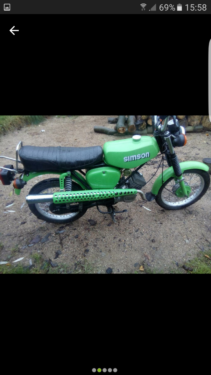

    Habe hier in der nähe ein Angebot für eine Simson S51 500€VB.
    Laut Angebot fehlt das Typenschild und Papiere sind auch keine vorhanden.

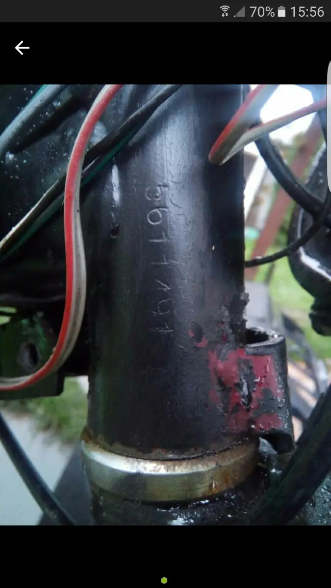

    Es ist eine Enduro Version, hat Hupe,Blinker, soziusfußrasten, Tacho etc. Die Fahrzeugnummer wurde mir mit Bild übermittelt und lautet 5611491.
    Da das Angebot schon sehr günstig ist, Typenschild fehlt und der Verkäufer schlechtes deutsch spricht bin ich sehr skeptisch.
    Angeblich sind ja gewisse gestellnummern eindeutig aus Ungarn..Dazu konnte ich jedoch nichts finden..Wäre über Hilfe dankbar

    Wie und ob man anhand der rahmengestellnummer Importe feststellen kann würde mich aber trotzdem interessieren habe wie gesagt dazu nix gefunden lediglich einige Kommentare dass das möglich sei
  • Manchmal steht z.B. ein H für Ungarn oder ein anderer Buchstabe für andere Exportländer hinter der Rahmennummer. Ansonsten ist es nur anhand der Rahmennummer kaum möglich, einen Reimport zu erkennen.
    Das KBA soll Listen der Rahmennummern von den damaligen Exportfahrzeugen haben. Die sind allerdings nicht öffentlich zugänglich.
    Ich weiß auch nicht, wie vollständig diese Listen sind und ob sie bei jedem Antrag auf eine neue Betriebserlaubnis genutzt werden.
