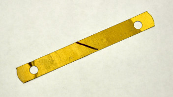

    Wir lieben die Produkte aus dem Hause Simson und preisen deren Namen wo immer wir entlangknattern, aber da gibt es ein Teil an unserem Fahrzeug, da haben beim Entwurf die Herren Entwicklungsingenieure, nun sagen wir mal salopp, ein wenig geschlafen. Ich weiß nicht, ob es anderen so ähnlich geht wir mir in meinen frühen Mopedjahren, aber mir gelang es nie, bei keiner Karre je, den Bremslichtschalter sicher einzustellen. Im häßlichsten Fall hatte ich mal Dauerlicht, das beim Bremsen ausging oder schlimmer, es geht mal, aber man hat Angst, die Bremse nachzustellen, obwohl händeringend nötig, weil es danach vielleicht nicht mehr bremslichtet. Kurz vorm Zusammenbruch, ich glaube mich zu erinnern mit den Frühjahrsmodellen 89, bekamen die Kollegen aus der Simsonentwicklungsabteilung die Sache aber dann doch brilliant in den Griff: Mit einem am Bremsgestänge (und das ist das Geniale an der Idee: Vor (!) der Variable der ganzen Bremstrommelfedermechanik die Bremslichtinformation abzugreifen) befestigten Drahtzug, der einen hoch an sicherer Stelle sitzenden Microtaster betätigt. Eine tolle Sache, aber Myriaden von Mopedfahrern quälten sich noch mit der Altentwicklung herum. All denen kann nun geholfen werden.
    Es muß in der zehnten Klasse gewesen sein, im 88/89er Schuljahr einer allgemeinbildenden Polytechnischen Oberschule (P.O.S.), ich quälte mich mit Mathe, Russisch oder Stabü herum, die Gedanken bei der Karre in meiner Garage, da kam mir, den glasigen Präschlafblick auf den Schultisch gerichtet, die Idee zur Lösung dieses Problems. Nun gibt es Bereiche in unserem Leben, bis zu denen die unselige Plastifizierung des Alltags noch nicht (und hier gottlob bis heute nicht) vorgedrungen ist: Der gute alte deutsche Schnellhefter. Nur Pappe und Karton...
    Bauanleitung

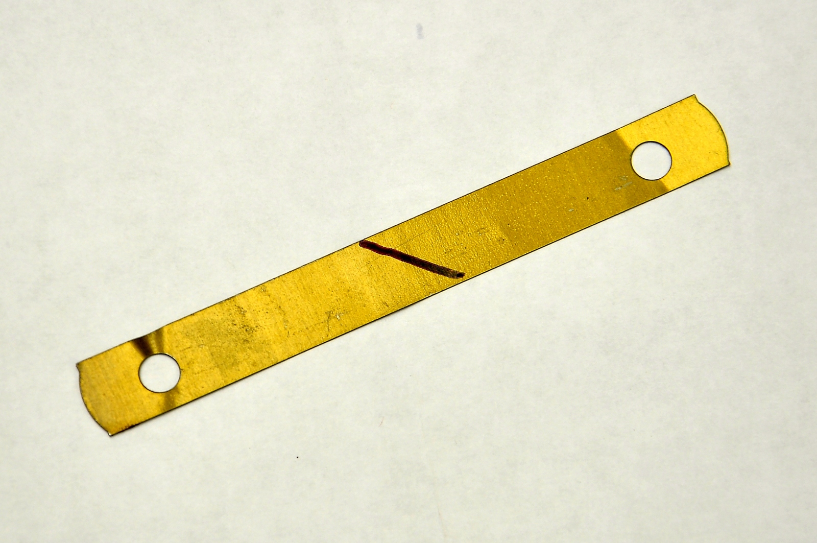

    1. Wir befreien den Bremslichtschalter aus seiner Verpackung. Wir trennen den Abfall und benutzen die Kartonage zum Anfeuern und bringen das Metallband zur Sekundärrohstofferfassungsstelle.
    2. Wir zeichnen nach Bild 1 einen Schrägstrich auf den Schalter und lassen es uns von einem lokalen Spengler dort durchtrennen oder wir nehmen einfach eine Papierschere.
    3. Nun halten wir halten einen Bremslichtschalter und einen Ersatzbremslichtschalter glücklich in den Händen. Letzteren verwahren wir gut oder verbauen ihn an der Ersatzsimson.

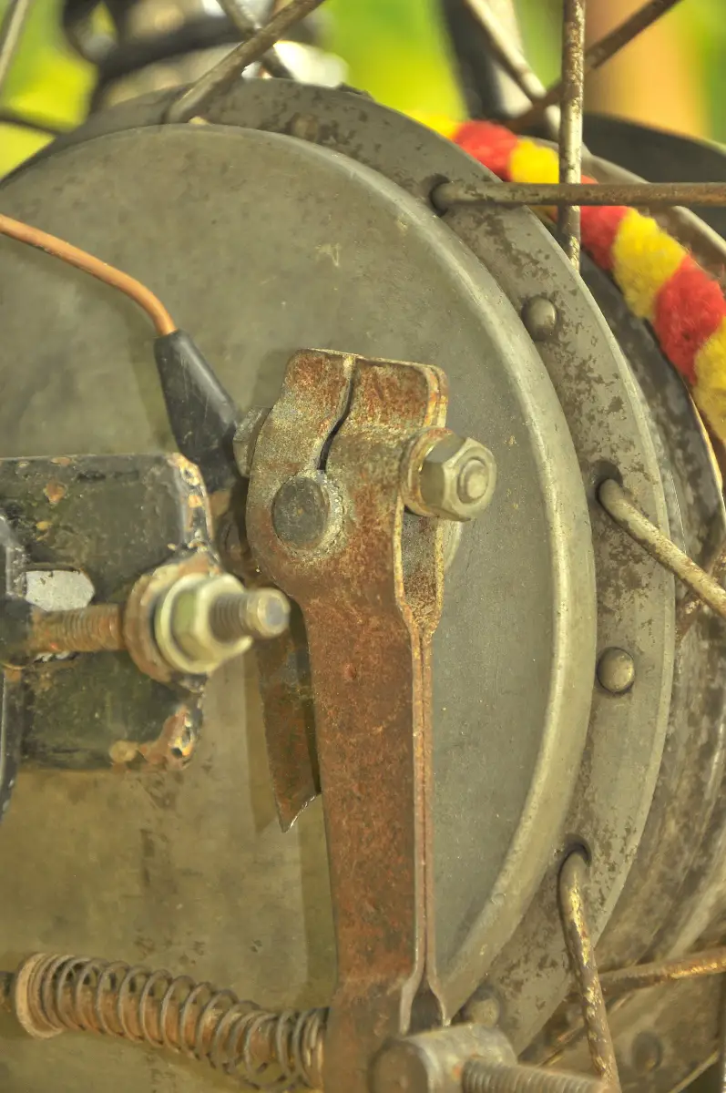

    4. Nach Hinterraddemontage biegen wir den inneren Altkontakt hoch oder kneifen ihn ab. Die Kontaktschraube verwenden wir weiter oder tauschen sie aus durch ein metrisches Pendant.
    5. Wie auf Bild 2 halberwege ersichtlich, dann den Bremslichtschalter außen auf der Kontaktschraube zwischen die M5 (?) Kontermuttern montieren. Anschließend Hinterradmontage.
    6. Die Justage des Bremslichtschalters erfolgt per Hand.
    Dolle Sache, was? Bei 21 Watt Lichtleistung fließt genug Strom, daß der Kontakt immer sicher ist, aber dennoch brennt sich der Schalter in Jahren nicht runter. Und diese meine fetzige Erfindung benutze ich, an allen Simsons und MZs die ich je fuhr, seit beinahe dreißig Jahren. Er funktioniert immer sicher und kann bei Bedarf leicht nachgestellt werden.

  • Also wirklich beklagen kann ich mich über die originale Lösung nicht. Ist doch recht einfach einzustellen. Nachvollziehen kann ich es trotzdem.
    Ähnlich wie du hatte ich das auch mal praktiziert. Allerdings war es bei mir ein stück flacher Federstahl, welchen ich an die Befestigungsschraube des Hebels montiert hatte.
    Beim bremsen hat er dann durch die Drehbewegung kontakt zum Kabel/Schraube hergestellt.
    :b_wink:
  • Nette Idee wirklich ;) hab aber auch andere Lösungen gesehen mit einem Drahtkontakt auch am Hebel
    ich nehm da lieber den aussenliegenden Bremslichtschalter am Motorhalter
