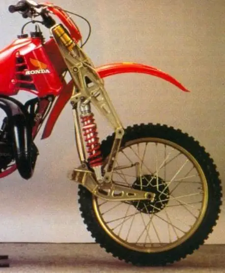

Mal eine Frage worin liegt der Unterschied
einer normalen Schwinge zu einer Ribi fork? -

Ja, wo isser denn nu, der Unterschied zwischen Schwinge und Ribifork?Ich wünsche einen gesegneten Sonntag Euch allen.

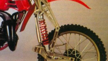

ribi fork, schwer zu erlären, in der regel mehr federweg. diese ist so ausgelegt, um auch mit höherer geschwindigkeit als mit der schwalbe über ein hinderniss zu fahren, beispiel bordsteinkante. weil die geometrie eine andere ist, das vorderrad geht mehr vor und zurück, nicht nur mehr oder weniger hoch, oder runter.
mal ein bild, viell erklärt das mehr als worte
Habe mich bei Tante Google auch belesen. Eigentlich eine feine Sache
hier mal noch ein video, da sieht man eigentlich ganz gut wie die gabel arbeitet, hoch und runter, sowie etwas vor und zurück

Entweder ist das Video komisch, oder der Stoßgebetsdämpfer ist krumm. .....
soll nur die feder sein

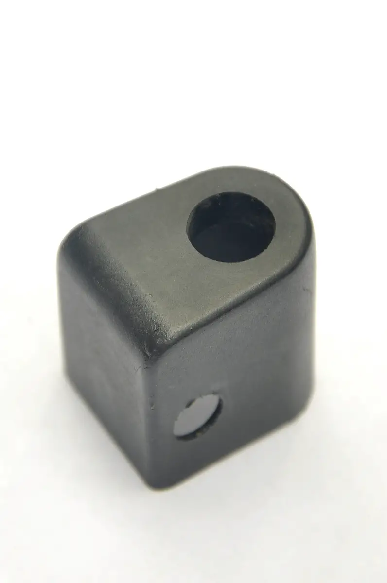

Zu diesem Behufe möchte ich Euer Interesse auf ein kleines und völlig nutzloses, aber von mir äußerst geschätztes, originales Simsonzubehörteil lenken: Die "B.B.V.V.". Ja, wer kennt sie nicht, die gute alte B.B.V.V.? Ich schätze mal, die meisten von Euch, denn diese Bezeichnung fiel mir vor dreißig Jahren ein, als ich sie kennenlernte. Wie das Ding wirklich heißt, weiß der Kukuck... Hier die Geschichte der Blinkerbefestigungsvollverkleidung (soweit sie mir bekannt ist):Als 1986 der SR50/80 nach langer Ankündigungszeit endlich auf den Markt kam, befanden sich die neuen sechseckigen Blinker, aus welchem Grunde auch immer, noch nicht in der Produktion. Diese kamen erst mit der Markteinführung der MZ ETZ 251 im Jahre 1988. Also rüstete man den Roller einstweilen mit den bewährten Rundblinkern aus, die seit der Markteinführung der S50 1975, mit geringfügigen Änderungen (u.a. Schrauben erst von vorn, klobigeres Grundgehäuse, andere Muster in der Leuchtabdeckung), als Standartblinker an vielen Fahrzeugen Verwendung fanden. Damit nun dieser Blinker dem neuen Modell sich besser anpaßt, im Stil der plasteliebenden Achtziger, er auch ein bißchen leckerfetziger aussieht, enwarf man für ihn die Blinkerbefestigungsvollverkleidung. Er war erhältlich in der Ausführung mit Schraubenlöchern und ohne Schraubenlöcher (ich weiß gar nicht mehr, warum ich die mit Loch habe - die ohne Loch ist schöner). Das ist sensationell: Die arme DDR, sonst nicht mit Überflüssigem um sich werfend, verbessert ein bewährtes Produkt, nicht um es praktischer zu machen, was in der DDR Gang und Gäbe gewesen wäre, nein, ausschließlich um es zu verschönern!! (Hier gehören mal zwei Ausrufezeichen hin.) Ich meine, in dieser Nische müßte die Simsonforschung noch nachgraben. Mit der Umstellung der Zulieferer auf die sechseckigen Blinker waren die Tage der B.B.V.V. eigentlich gezählt, aber die DDR-Wirtschaft produzierte genung, daß ich die gesamten motorisierten Zweiräder meines Lebens (für die Krümelkacker: mit Ausnahme derer, die diese Blinker nicht hatten) mit ihr ausrüstete. Ein völlig überflüssiges Zubehörteil, aber ich sage, es ist wunderschön und behaupte, daß das mal gesagt werden mußte, was hiermit geschehen ist.
