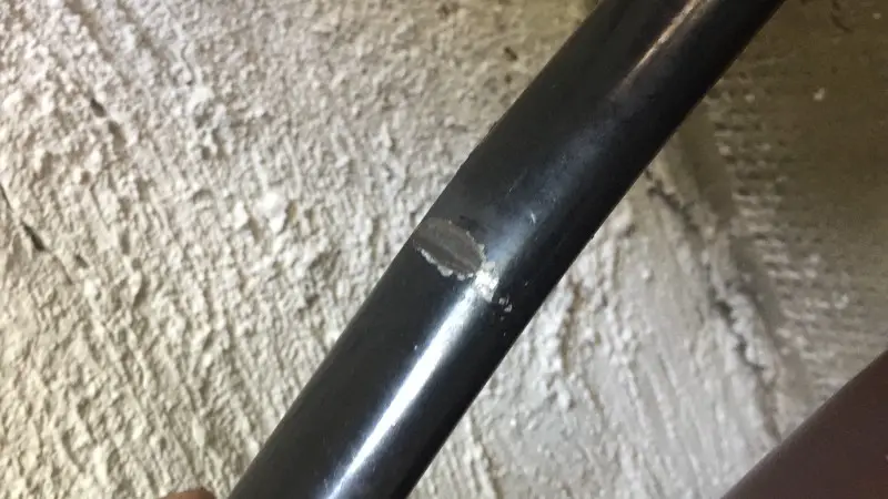

kommt noch mehr dazu
Oha, wie schafft man sowas? Dem Brüderchen würde ich die Hammelbeine langziehen
Dann mach noch den LiMa Deckel ab und guck, ob er wheelies geübt hat.
Das erkennst du daran, dass dir ein Paar Halbmonde entgegenkommen, von zerbrochenen Kettenrollen.
Das mit der gebrochenen Feder, erklärt dann auch, das veränderte Einfedern. Wobei es auch Fälle geben soll, bei denen ein Federbruch nicht mal auffällt.
Könnte es sein, dass mit dem Möp irgendwo runtergesprungen wurde?
Hat Bruder schon gebeichtet ? Geht ja mal gar nicht
Da hat doch sicher hinten ein Sozius gestanden und "den Führer" gespielt. Die Fußrastenstrebe verbiegt man beim normalen Fahren nicht. Eine Stoßdämpfer feder bricht auch nicht mal eben so. Ich würde mal noch schauen, ob der Obergurt nicht auch hinten nach unten gebogen ist. Vielleicht war die Sozia ja ein Nilpferd?
niemand gebeichtet.
Bin selber danach gefahrn und gewundert wieso es quitscht! Federung war ansich normal! Hab sicherheitshalber nachgeschaut und siehe da! Wheelis seh ich keine
Ergebniss!
Kaputte Lager, Feder Stossdämpfer hinten, gerissener Kettenkasten, verbogener Gepäckträgerhalter!
Was kosten mich die Lager Motor oben und Feder und Kettenkaste zusammen?

Ich würde dann aber beide Federn austauschen, weil es sich evtl. nicht besonders gut fährt, wenn auf der einen Seite eine härtere Feder ist als auf der anderen.
