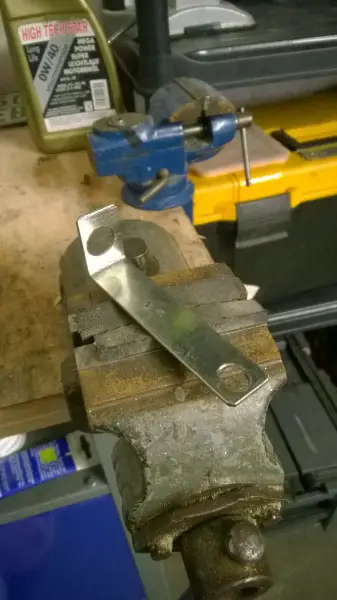

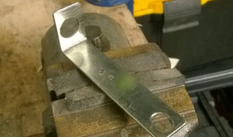

    hab ne andere frage: Habe ein Motorhalter der keine Aufnahme für ein Bremslichtschalter halt. Mich nervt das dumme rumgespiele und abgebaue des Hinterrades, wenn der scheiß Kontakt klemmt oder wieder verbogen ist. Fahre durch Berg und Tal, Wald und Sand und sobald ne kleine Welle, Huckel oder Loch kommt...geht mein Bremslicht kurz an und wieder aus... Das würde ich gerne umgehen mit dem Bremslichtschalter, dazu fehlt mir die Aufnahme...bei ebay gibts Schablonen mit Halter, die man davor baut, wollt aber fragen, ob jemand vll was günstigeres kennt, weiß oder empfehlen kann. danke...
  • Nimm ein Stück Stahl, bohr 2 Löcher rein, kante es ab und mach es am oberen Motorbolzen fest. Foto kann ich morgen machen. Warum noch keiner auf die Idee gekommen ist, sowas auf eBay zu verticken, ist mir fraglich.
    Falls niemand schneller ist, kann ich dir morgen ein Foto posten.

  • Ähhhm- Schraubstock? Hammer? Nicht überall, wo "abkanten" dransteht, ist auch eine Abkantbank im Spiel.
    Okay, für manche lohnt sich die Anschaffung eines Schraubstock und eines Hammers auch nicht. Dann wäre es schön, wenn man sich so einen Winkel für 15€ + Versand bei EBay schießen könnte. Von Leuten, die sich vom Gewinn eine Abkantbank gekauft haben. ;)
