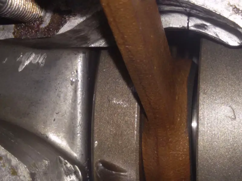

    Ich hatte vor 2 Wochen einen Kolbenfresser mit meiner S51 und 70ccm Zylinder.
    Jetzt habe ich mir einen neuen Zylinder mit MEGU Kolben gekauft und wollte ihn einbauen .Allerdings kann ich ihn nicht bis ganz nach unten schieben .Der Zylinderfuß vom neuen Zylinder ist 2.8 mm länger als der alte .
    Maße :
    Alter Zylinder : Füßlänge 20mm ,Fußdurchmesser 50mm
    Neuer Zylinder: Füßlänge 22.8mm ,Fußdurchmesser 50mm
    Gehäuse Motor: Tiefe: 22mm Durchmesser 50.5mm
    meine frage ist jetzt,passt ein 50ccm zylinder noch auf den Block ?
