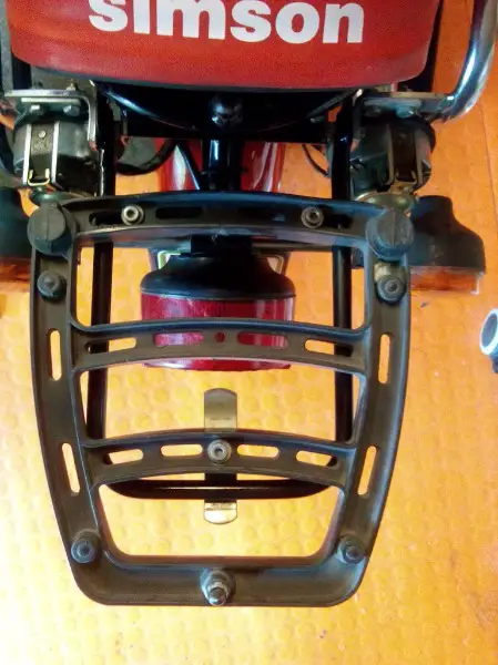

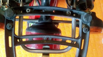

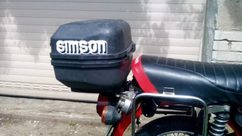

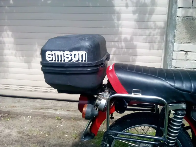

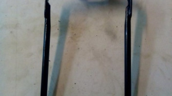

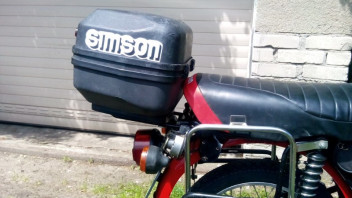

    Die Vorbereitung der Moppeds beschränkt sich aufs putzen - kann man ruhig einmal im Jahr machen, Reifenluftdruck kontrollieren und Volltanken. Da unsere Topcaseträger(der normale Gepäckträger) den Belastungen auf Dauer nicht Stand hielten werden die noch verstärkt.

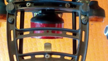

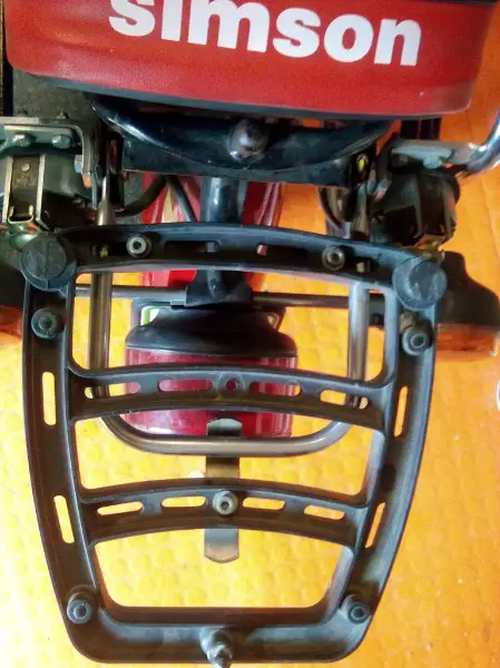

  • Gestern sind die Papiere und das Schild für unser drittes Mopped angekommen. Beim Putzen ist Marcus aufgefallen, das die Felgen einen Schlag haben, werden die noch gegen überholten von Matti getauscht.
    Die geänderte Halterung für die Topcase sind auch montiert, da verbiegt sich nichts mehr.
