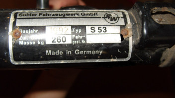

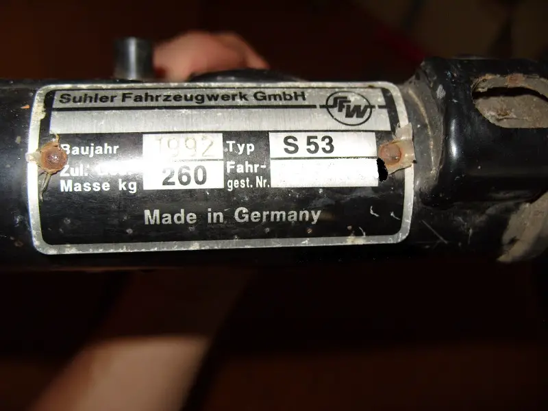

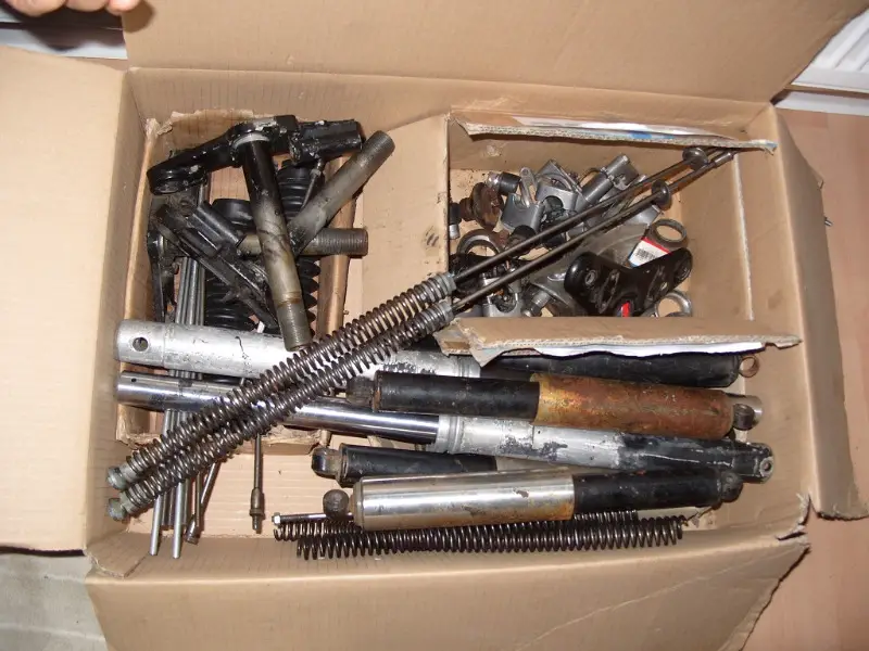

    Naja wie dem auch sei, konnte ich diese Woche recht günstig an einem fast kompletten ´92er S53 Rahmen mit KBA-Papieren und dazu dann noch ein Karton mit Teilen kommen und konnte nicht nein sagen :D .
    Nach einigen überlegen will ich sie jetzt doch aufbauen/ ihr eine Chance bei mir geben ^^ , denn eigentlich wollte ich ja eine weitere S51/1 Bj89/90 Aufbauen und Rahmen erst zum tauschen nutzen :whistling: . Aber nach dem ich einwenig gegoogelt hab, bin ich auf die N und B - Modelle gestoßen und habe da erst gesehen dass es die S53 auch ohne Kanzel gab 8o , und genauso soll meine auch werden!
    Also was habe ich vor:

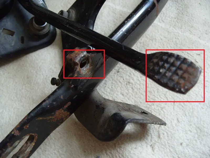

    -als erstes muss ich mal die Fehlteile ergänzen, das wären erstmal der Obergurt, Haltegriff und die passenden Stoßdämpfer, die vorhandenen Teile sind so weit begutachtet, die Schwinge werde ich ersetzen, da sich die Metallhülsen der Stoßdämpfer ziemlich stark in die Aufnahme der Schwinge "gebohrt" haben, auch der Fussbremshebel wird ersetzt, der alte ist mir persöhnlich zu sehr abgenutzt, die restlichen Teile sind soweit ok, die Löcher für den Fussrastenträger sehen noch sehr gut aus, die Buchsen werden natürlich noch erneuert, die den guten vom @Simson-Peter ;) . Wenn das geschehen ist, wird alles mal zusammen gesteckt, um sehen ob alles passt.

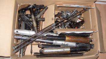

    Ansonsten zeige ich mal was ich schon habe, und stelle auch gleich noch ein paar Fragen:

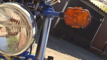

    5. Wo gibt es die Blinkerhalter mit 15mm Rohr für die eckigen Blinker zum klemmen?

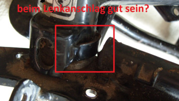

    7. Wozu soll dieses Blech am Lenkanschlag gut sein (habe ich noch nie gesehen)?

    Ja der eckige Scheinwerfer, du sagst es :) deswegen kam bei mir die Lampenverkleidung vom MS50 zum Einsatz weil runde Lampe Das Blech am Lenkanschlag? ahrscheinlich um zu verhindern das, das Lenkschloss irgendwo ungewollt am Lenker einrastet

    Blinkerhalter vorn
    http://www.ebay.de/itm/Blinker…t%3D6%26sd%3D110981300615
    http://www.ebay.de/itm/Blinker…004187:g:G-gAAOSwVFlUBYYR
    2 Mal editiert, zuletzt von S5013 ()
  • @S5013 Waren den die Seitenverkleidungen schon 1992 dran, habe gedacht das die später kammen?
    Leider sind die Blinkerhalter die falschen, ich meine die, die am Telegabelrohr geklemmt werden, wenn alle Strike reißen werde ich wohl vom meinem jetzigen Moped die Blinker und das Rücklicht nehmen und an die S53 bauen :S , dann hätte ich schonmal alles zusammen was das angeht.
  • Die Telegabelblinkerhalter mit 15 mm gibt'sauch in der Bucht

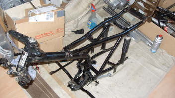

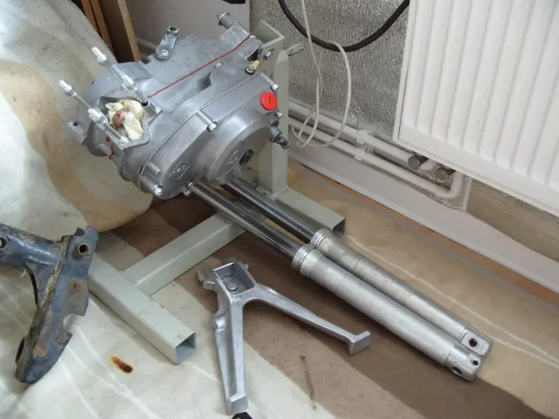

  • So, mein erstes Update: ich konnte nun schon einige Fehlteilen zusammentragen und mal alles zusammenbauen um zu sehen ob alles passt, sieht soweit ganz gut aus, der Fußbremshebel wird noch erstezt, dann könnte das ganze schonmal zum Beschichten.
    Ein wenig stolz bin ich jetzt schonmal auf die Anhängerkupplung, die zwar schonmal verbaut war aber schienbar noch nie einen Anhänger gezogen hat.
    Die Stoßdämpfer die auf den Bildern zusehen sind, sind zwar die richtigen (lt. ET-Liste) aber ich werde wohl Verstellbare vom Roller (SR50/80 ;) ) nehmen, die passen meiner Meinung mehr dazu.
    Beim Auspuff bin ich mir auch noch nicht sicher ob da ein langer Chrompuff ran kommt oder obs eher der Kurze schwarze wird.
    Naja, wie auch immer, es geht vorran.

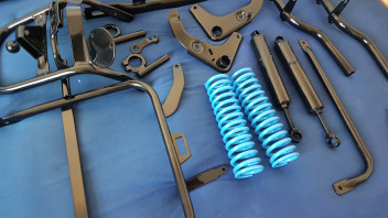

    Endlich habe ich mich auch entschieden, dass es eine S53NBC werden soll :D , N: weil ich keine Lampenmaske verbaue und weil das Zündschloss im Herzkasten sitzen wird, B: weil es original eine B ist ^^ und wegen dem HS1 Scheinwerfer und C: wegen den Fünf/Sechsfach verstellbaren Stoßdämpfern :P .
    Nachdem ich nun auch eine originale S53 Schwinge und die doch recht schwer aufzutreibenden Seitengepäckträger bekommen habe, sind nun alle Teile beim Pulverbeschichten gewesen und soweit fertig, sie befinden nun sich auf dem Weg zurück zu mir, einig sind am Freitag schon bei mir angekommen, die sehen wirklich geil aus, super arbeit @Kädix :thumbup: .

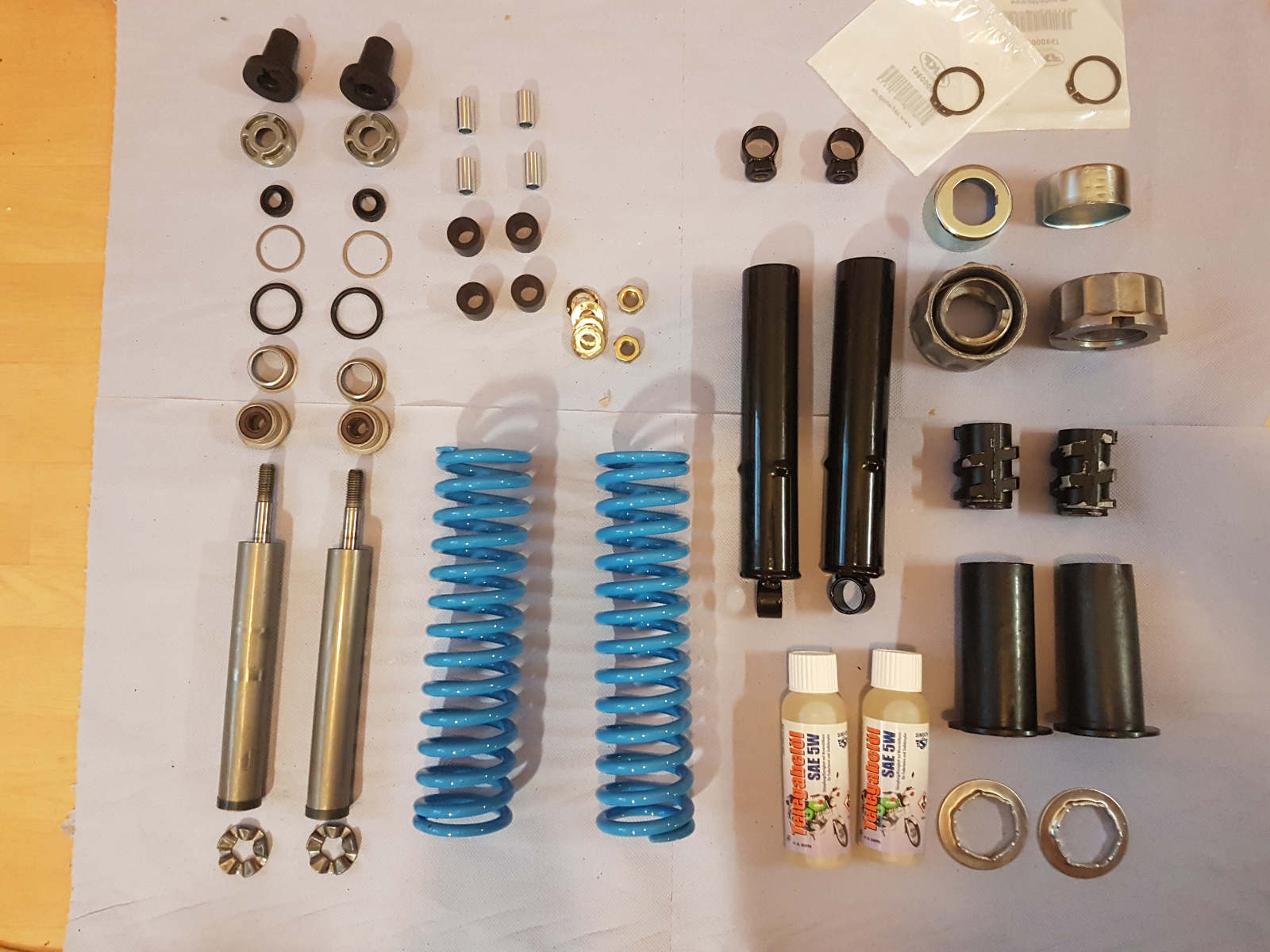

    So habe ich heute mal die Zeit gefunden und aus dem Stoßdämpferteilen...
    ...mal wieder komplette Stoßies zumachen, hier lässt sich dann auch die Farbkombi des Mopeds erkennen ;) .
