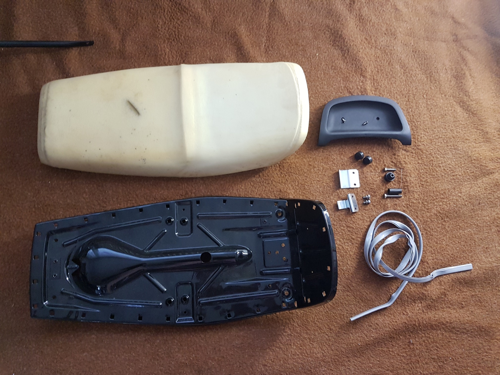

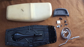

    Heute hab ich mal die Sitzbank vorgenommen und diese mit einem neuem Bezug, Keder, Sitzbankauflageteilen usw. bezogen und ausgestattet, ich muss sagen, der Bezug hat eine recht gute Qualität, vom Material her gesehen, leider scheinen sich einige Fehler in der Verarbeitung (ich weiß nun nicht ob der Schaumstoff geschrumpft ist oder der Bezug zu groß ist, vorne ist der Bezug nicht richtig straff) und bei der Lagerung eingeschlichen zu haben, ich hoffe dass sich diese noch "auflösen" :) .
    Die Sitzbank in Teilen, ja der Schaumstoff ist scheinbar von einem "Alpha" Modell, der gefällt mir aber recht gut ;) .

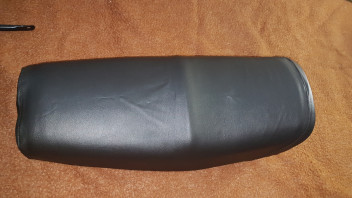

    Und dann mal zusammengebaut, mit den Fehlern ;) .

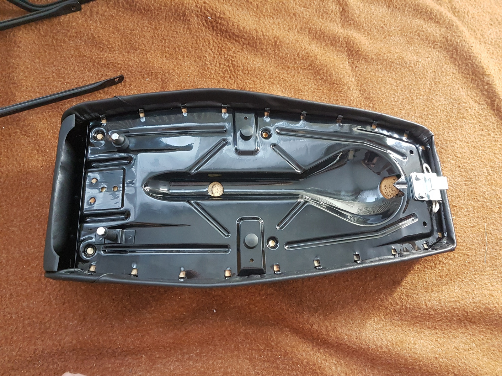

    Ein Bild von unten darf natürlich nicht fehlen ;) .

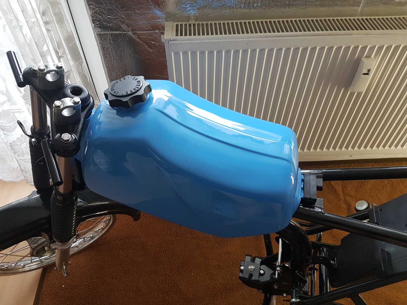

    Als nächstes haben da die Kotflügel ihren Weg an das Moped gefunden...
    vorne...
    ...mitte...
    ...mit Tank...

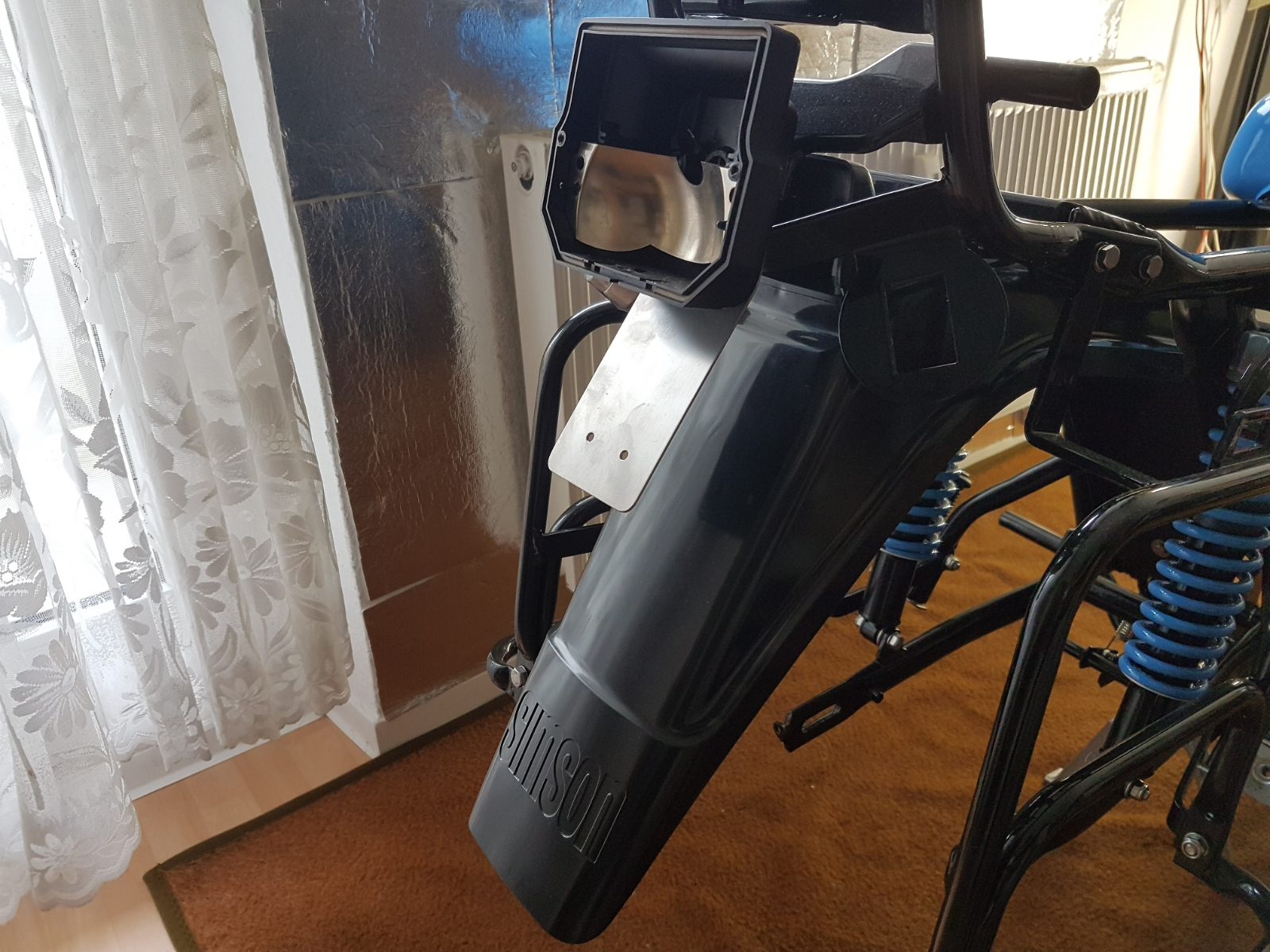

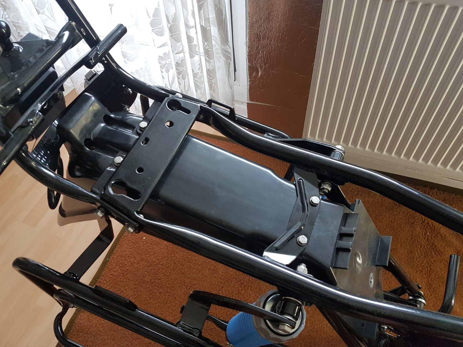

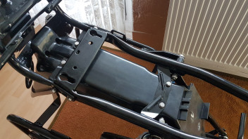

    ...hinten, auch wenn die Plasitkteile hässlich sind, habe ich große Probleme damit Löcher für das Vk reinzubohren, auch wenn es ein leichtes wäre ;) , deshalb der Edelstahlhalter. Das Rücklichtgehäuse wurde dann auch schon angebaut, es ist eins ohne Kennzeichenbeleuchtung :thumbup: .
    Die 7 polige Steckdose für den Anhänger wurde natürlich mit deiner passenden Dichtung montiert ;) , auch wenn die Form/Bauweise schon etwas neuer ist, handelt es sich hier um ein DDR Produkt vom: VEB Kombinat Fahrzeugelektrik Ruhla, hergestellt im 2. quartal 1989 ;) , habe ich gestern auf dem hiesigen Teilemarkt bekommen unzwar: neu :thumbup: , ein wenig Stolz bin ich schon darauf :) .

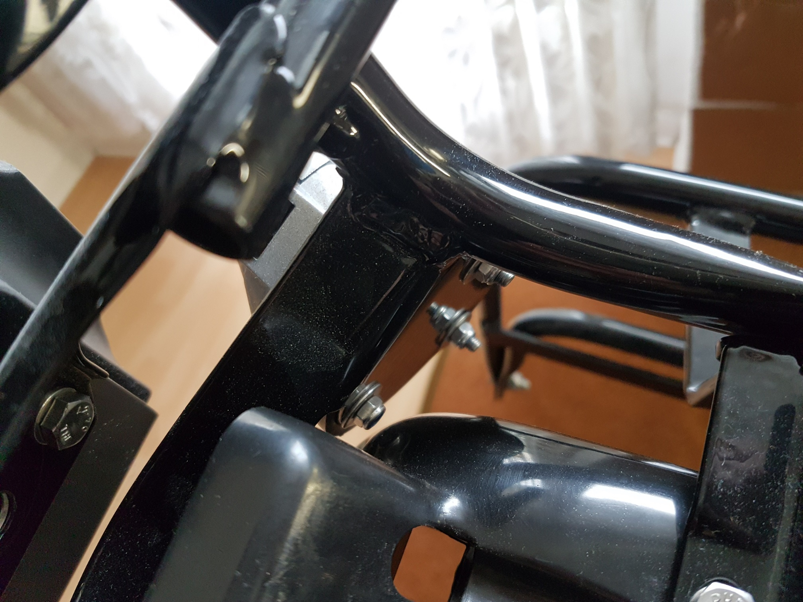

    Viel Platz ist zwischen Kotflügel und Mutter nicht...

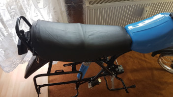

    noch ein kleines Bildchen mit der Stizbank

  • Das problem mit dem Bezug hatte ich vergangenen Sommer auch. Wollte meinen SR50 auf das Höckerpolster umrüsten, hab den grauen Bezug als angeblich DDR Lagerware gekauft und ebenfalls labberig vorne. Letztlich hab ich das alte glatte Polster genommen und fertig. Die Höckerpolster sind vorne aber auch definitiv niedriger, zumindest bei den 2 Exemplaren die ich hier habe.
  • Ich nehme einen zweiten Sitzbankbezug immer als Schonbezug. Bei meinem Alltags-SR soll lieber der Nachbau-Bezug der Witterung ausgesetzt sein als der originale Bezug. Aber was ist das für ein Keder? Wo kommt der hin?
