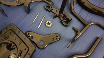

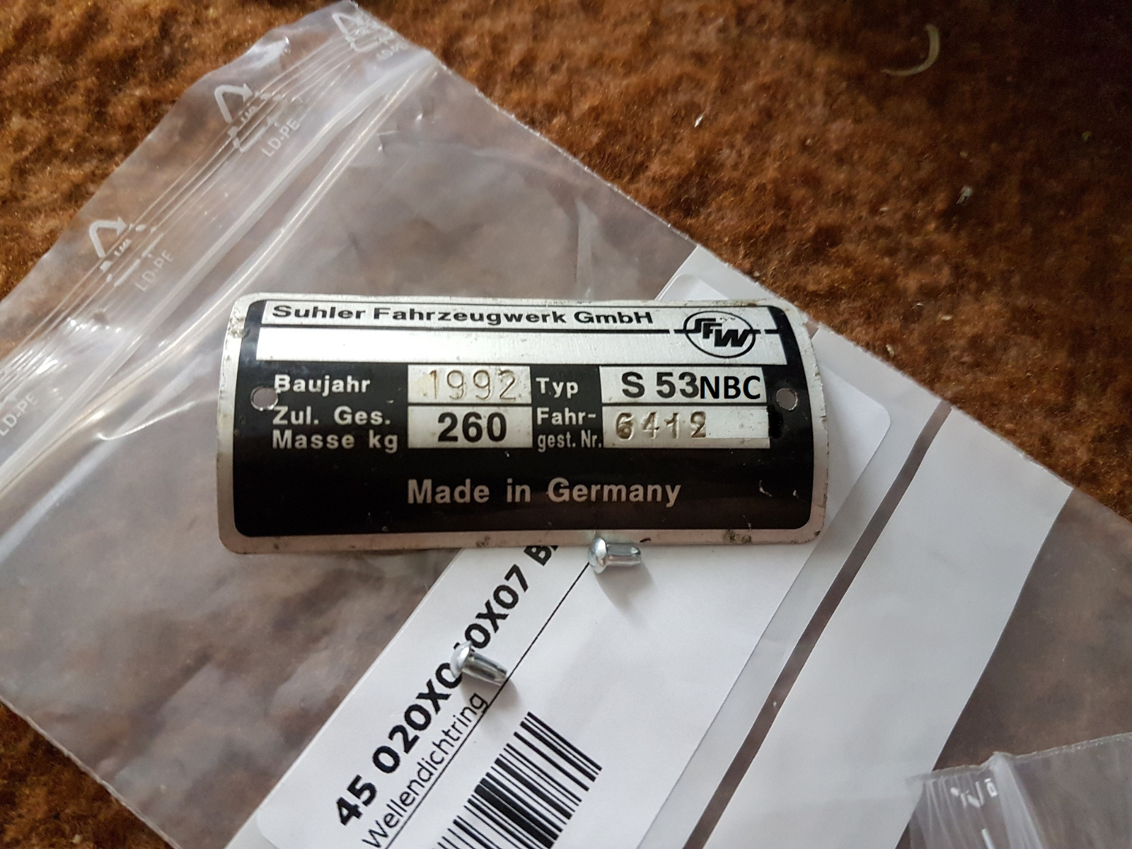

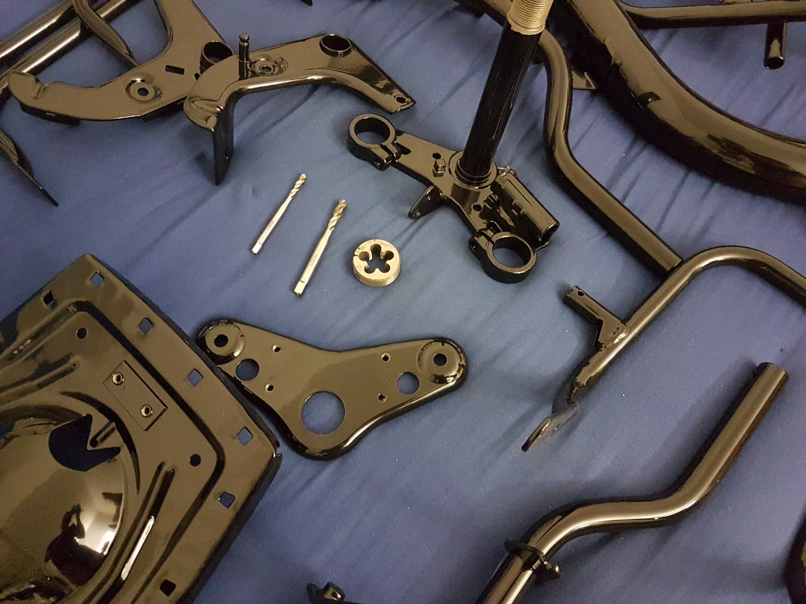

    Auch wenn Kädix bei fast allen Teilen mit Gewinde eine Schraube reingedreht hat, habe ich es mir nicht nehmen lassen die Gewinde nachzuschneiden, wozu hat man sich denn schließlich diese Schneider mal gekauft ^^ .

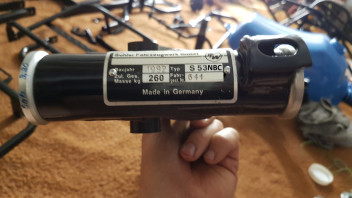

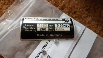

    Dann habe ich das Typenschild wieder angebracht, natürlich streng nach TGL (???) mit Kerbnägeln :D .
    Sieht nicht mehr ganz so nackich aus wie ich finde :) .

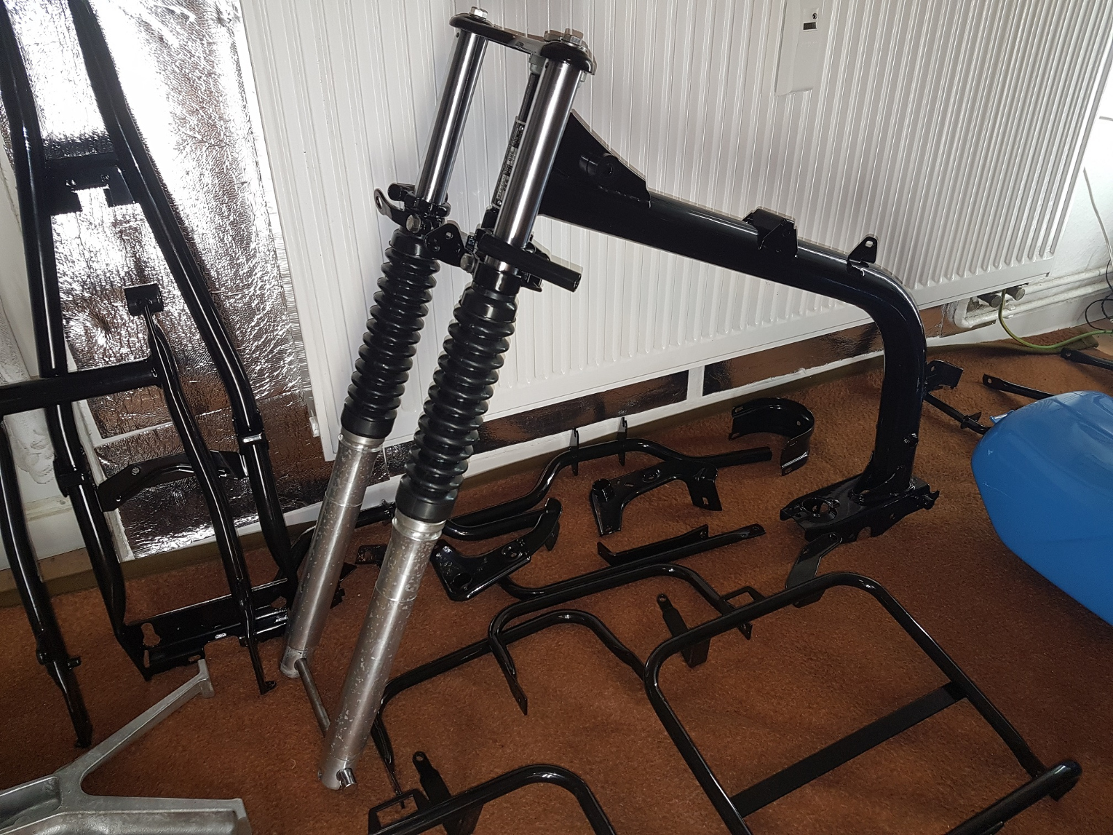

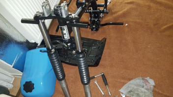

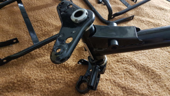

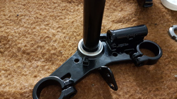

    Als nächstes folgte der Steuersatz und die Gabelbrücke, den kompletten Steuersatz habe ich sogar noch als originales Ersatzteil aus Simsonzeiten bekommen :) .
    Die regeneriete Telegabel hat auch noch ihren Bestimmungsort gefunden.
    Zum Schluss habe ich noch die guten Polyurethanbuchsen vom Simson Peter in die Schwinge und den Motorhaltern eingebaut, wirklich immer wieder ein Traum diese Dinger :thumbup: .

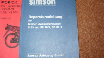

    Lustigerweise steht in den Reparaturhandbuch, dass speziell für die S53 und SR50/1, SR80/1 geschrieben ist...
    ... dass der Redaktionsschluss am 31.07.1989 war.
    Natürlich wurden hier viele Abbildungen von vorherigen Reparaturanleitungen wiederverwertet, ist sind aber auch viele Bilder drinne, wo die S53 zusehen ist... War der Marktstart der S53 etwa noch zu DDR Zeiten vorgesehen :?:

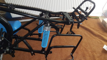

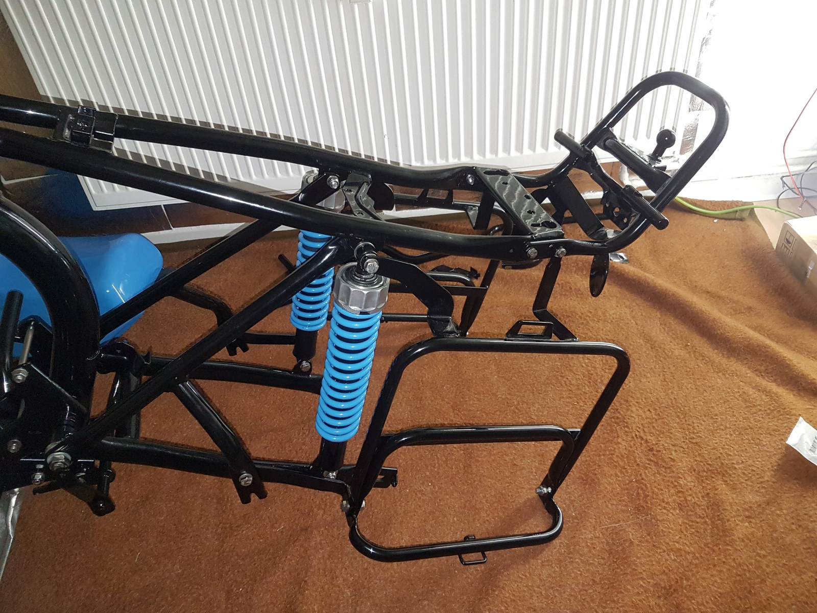

  • So es ist wiedermal Sonntag, also Zeit für ein weiteres kleines Update :) .

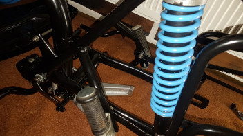

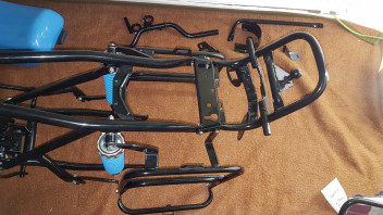

    Schrauben hat mein Händler soweit alle auf Lager gehabt und dank "Firmenrabatt" hat sicher der Preis auch recht entspannt verhalten, ein Schwingenlagerbolzenset habe ich mir auch gekauft um alle nötigen Kleinteile dafür zuhaben. Die im Set enthaltenen Schrauben wurden natürlich gegen Edelstahlschrauben ersetzt ;) .

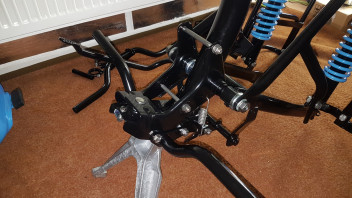

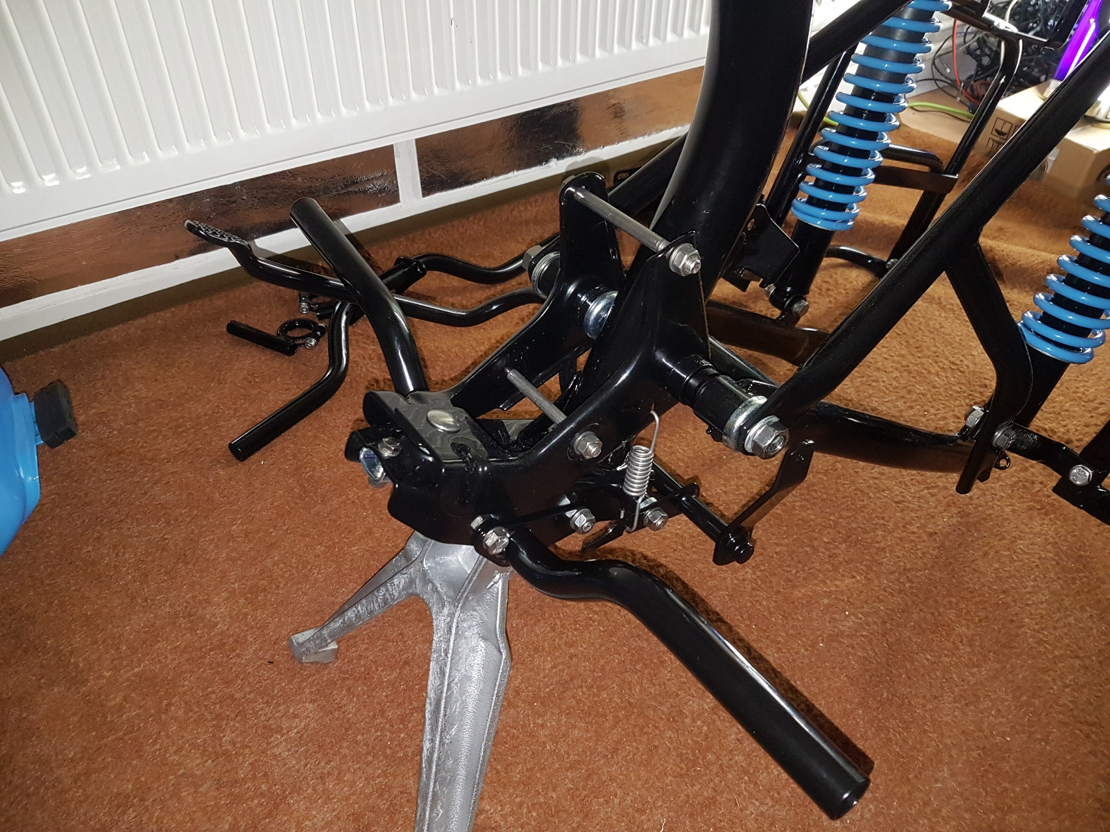

    Natürlich habe ich beim einhängen der Hauptständerfeder schön die Pulverbeschichtung zerkratzt, wie es sich halt gehört :rolleyes: .

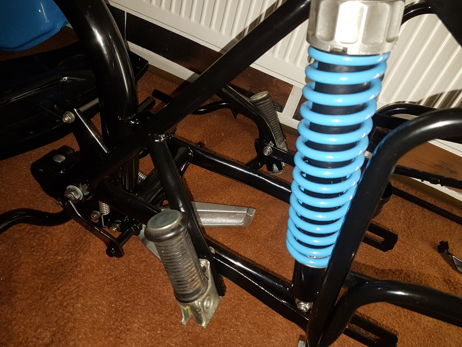

    Auch die Seitengepäckträger, Obergurt, Anhängerkupplung usw. habe ihren Weg an Möp gefunden...
    ...geauso wie die Soziusfussrasten, die originale, bisher unverbaute Lagerware waren :) .
    An der Front hat sich nur wenig getan, es wurden nur einige Kleinteile ergänzt...

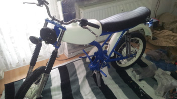

    Noch ein kleiner Überblick wie der aktuelle Stand ist, langsam geht es vorran ^^ .
    Nun ist erstmal wieder warten auf Geld für weitere Teile kaufen angesagt :D , also bis zum nächsten kleinen Update :) .
  • baust du die im Wohnzimmer auf ? ^^ so sah es bei mir letztes Jahr aus ^^
    @xtreminator hab ick was verpasst ? wieso sind da so Schalen zwischen Schwingenauge und Obergurtstützstrebe
    Einmal editiert, zuletzt von ColonelSandfurz ()
  • baust du die im Wohnzimmer auf ? so sah es bei mir letztes Jahr aus
    Ja, schraubt sich einfach entspannter neben dem Heizkörper :D und sorgt bei Besuch immer für ein gutes Gesprächstema ^^ .
    Meine S51 hat auch im Wohzimmer "das Licht der Welt entdecket" ;) .
    Tja, das liegt an der bescheidenen maßhaltigkeit der nachbau Stützstreben, die Bohrung sind zwar groß genug, dass das Gewinde passt aber der Rest nicht, da ich keine Lust auf aufbohren habe, habe ich mich für diese Lösung entschieden, sollte auch verhindern, dass sich die Schwinge in die "Laschen" der Stützstreben einarbeiten...
