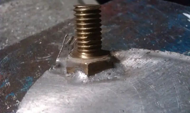

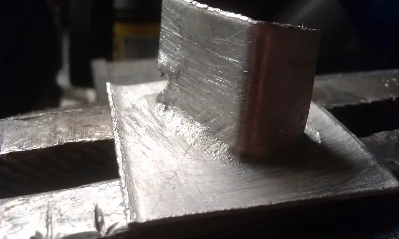

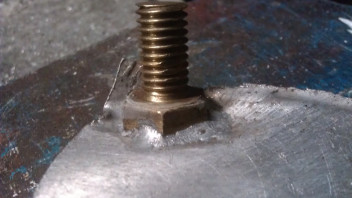

  • Hey Leute, habe mich in dieser Woche mal mit dem löten von Aluminium beschäftig. Wusste bis vor ein paar Tagen garnicht,dass das überhaupt geht?!
    Jetzt habe ich mir so ein Starterset gekauft und hier sind die ersten Ergebnisse.
    Ich muss sagen,ich bin wirklich begeistert! Es hält bombenfest und man kann sogar messing mit Aluminium verlöten.

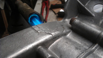

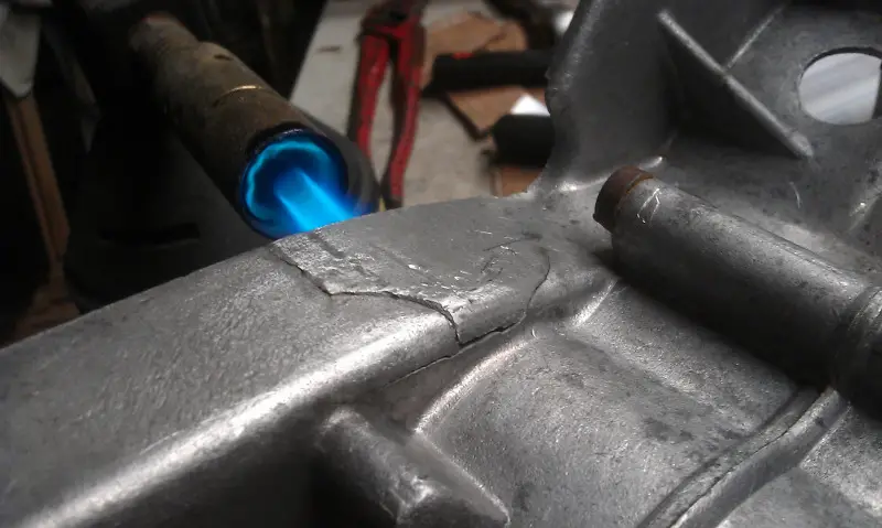

    Habe auch versucht einen riss im Motorgehäuse zuzulöten, leider reichte dafür mein Brenner wohl nicht aus. Das Alu leitet die Wärme sehr schnell weg und da muss man entweder vorheizen im alten backofen oder mit nem größeren Brenner dran.
  • Dazu gibt's bei YouTube ein Video wo geraten wird, bei großen Teilen, diese im Backofen vorzuwärmen. Was halt so ein Backofen schafft 200 bis 250 Grad eben. ODER man nimmt einen großen einstrahligen Anwärmbrenner, mit dem man auch Dachpappe verarbeiten kann zu Hilfe.

  • Habe versucht eine gerissene Griffarmatur von ner alten Hercules zu löten. Das teil hatte leider einen niedrigen schmelzpunkt als das lot :D abgebrochene kühlrippen und Kettenführung sollten bei genügend Wärmezufuhr kein Problem sein :) man,warum bin ich da nicht schon vor 10 Jahren drüber gestolpert :D
    Es ist jedenfalls um WELTEN besser als jeder 2k epoxid Kleber/kaltmetall und was weiß ich nicht,was ich schon alles probiert habe.
    Ausgerissene gewinde, Risse im Gehäuse, abgebrochene "gewindeohren", tiefe schrammen auffüllen und so weiter. Alles kein Problem.

    Ich möchte nochmal betonen,dass die bilder meine erstversuche zeigen! Es ist echt kinderleicht, wenn man genug Geduld hat und wirklich wartet bis das Material heiß genug ist. Also das lot muss am Material schmelzen,nicht in der Flamme des brenners.
  • Normalerweise braucht man noch einen Schraubenzieher, den man durch das geschmolzene Lot zieht, um die Oxidschicht zu durchbrechen.
    Das Zeug ist super, wir haben damit auch schon Risse in Aluölwannen repariert.
