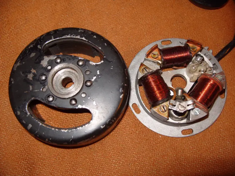

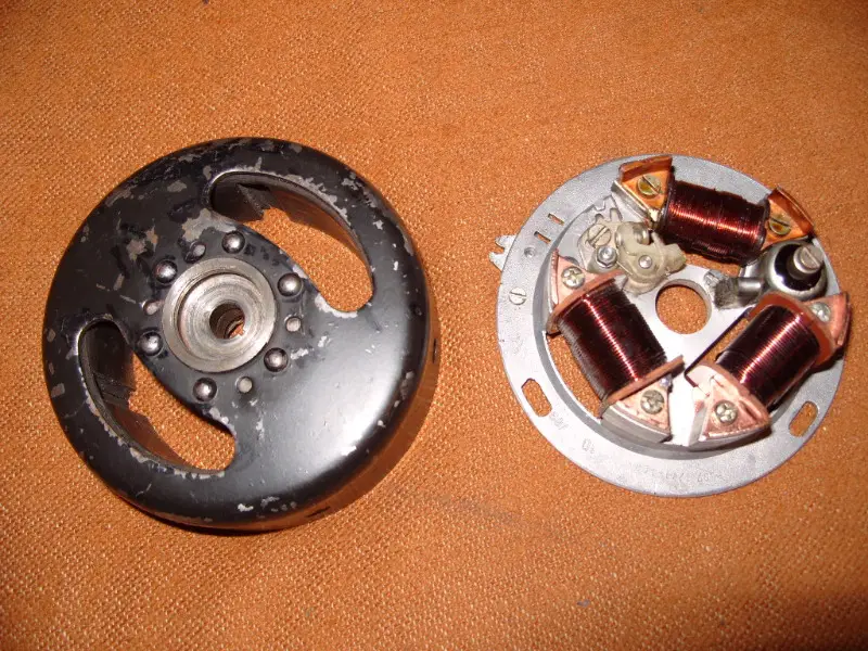

  • Carsten, soweit ich es noch im Kopf habe sind die Spulen mit den "Flügeln" am Kern die Halogenspulen und diese haben anfangs einen steileren Leistungsanstieg und nach hinten hinaus eine sehr flachen Abgang - Also optimiert auf die Arbeit mit einer Halogenbirne (steiler Leistungsanstieg wegen der Eigenschaften der Halo-Birne - Optimale Rückdampfung auf den Glühwendel).Würdest du die Halogenbirne an einer "normalen" Spule betreiben, bleibt bei niedrigen Drehzahlen zu viel Wolframdampf an dem Glaskolben "hängen", weil die Halogen zu kalt bleibt - erst bei höheren Drehzahlen wird der Niederschlag des Wolframdampfes auf die heißere Glühwendel (Als bei einer Bilux) zurückgelagert.
    Mit einer H4 an 2 solcher Spulen dürfte nach hinten hinaus kaum noch ein Leistungs-/Spannungsanstieg erfolgen. Einzig, dass zwei dieser Spulen an einer H4 "unterbelasted" sind, läßt den Strom anfangs stärker ansteigen. Hinten rum steigt die Leistung (somit die Spannung und Strom) langsamer an, als bei einer "normalen" Spule - aber sie steigt noch an.

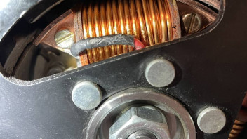

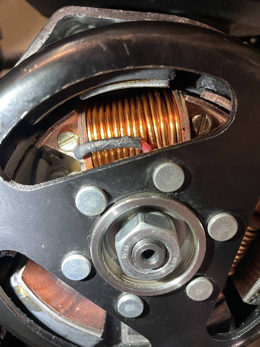

  • Aaaalso. Ich habe heute die Spulen mit dem 1,5mm Kupferlackdraht getunt, den ich noch herumliegen hatte. Ich habe den Platz der Spulen komplett ausgenutzt, und deswegen erforderte es ein paar Optimierungen, um keine Kabel mit der Wicklung einzuquetschen. Die ganze Optimierung hat dann doch viel Zeit beansprucht.
    Jedenfalls habe ich dann den originalen Draht von dem Kontaktblech abgelötet, dann so viel abgewickelt bis ich dieses Kontaktblech von der Wicklung lösen konnte. Den Draht habe ich dann wieder ohne dieses Kontaktblech aufgewickelt, und dann den 1,5mm Draht angelötet und mit einem Schrumpfschlauch isoliert. Die Lötung gerne an der langen Seite der Spule, sodass man nicht direkt mit dem gelöteten Stück eine Kurve wickeln muss. Ich habe dann angefangen zu wickeln, und habe dann einmal komplett vor und wieder zurück Wickeln können. Also 2 Schichten mehr als original. Der 1,5mm Draht ist wirklich dick, und es war nicht ganz so einfach den zu wickeln, da sich dieser nicht gerne dicht an dicht wickeln lies, weil der 1,5 Draht gerne in die Kuhlen von dem dünneren Draht unten drunter Rutschte. Naja, ich habe mein bestes gegeben, und es ging auch einigermaßen.
    Kurz noch was zu den Kabel die ich benutze. An den Anfang der Wicklung habe ich jeweils ein 1,5mm² Kabel, und an das Ende habe ich jeweils ein 6mm² Kabel angelötet.
    Im Anhang ist ein Bild der Spule, leider ist mir erst eingefallen ein Bild davon zu machen, als alles schon fest verbaut war.
    Nun zum Interessanten:
    Hat sich der Stundenlange Aufwand gelohnt? Ja! Tatsächlich.
    Hier einfach mal die Daten:
    Stromstärke bei Licht an (H4, mit 5W Rücklicht) mit Batterie:
    @~1900 0,4A - 0,7A (11,9V)
    @3000 3A (~12,8V)
    @4000 4,7A (~12,8V)
    @5000 6A (~12,8V)
    @~5800 6,1-6,3A (~12,8V)
    Also ab ~6000 rpm steigt der Strom nicht weiter. Macht ja auch irgendwo Sinn wenn 6 (A) x 12,8 (V) = 76,8W ergibt.
    Als nächstes werde ich mir mal die Drosselbleche vornehmen. Mal schauen was dann passiert. :lookaround:
    Schönes Rest-Wochenende euch :lookaround:

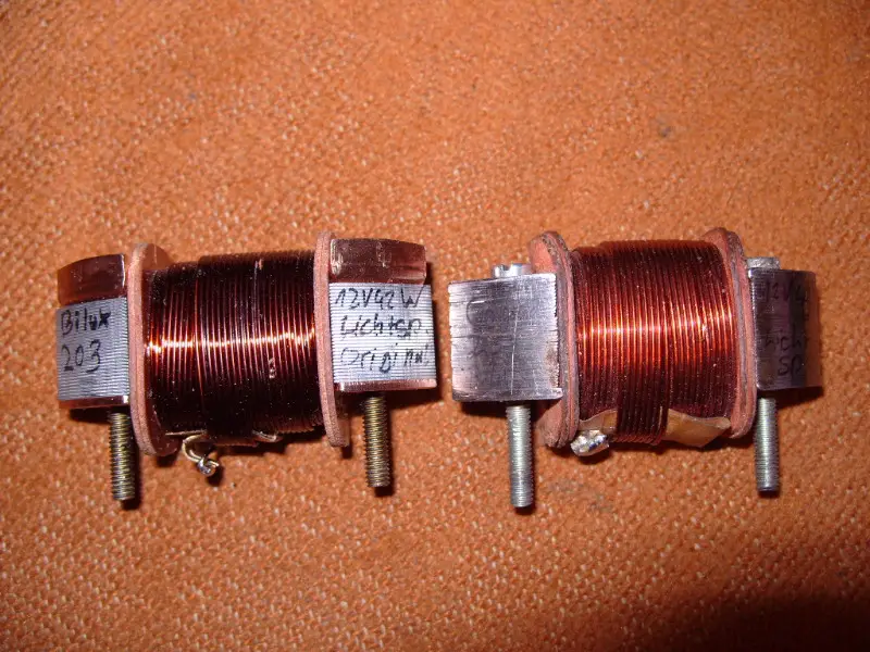

  • simsonforum.de/attachment/45077/Nagelneue 12V/42W Spule:
    Last 42W, bei 5k rpm ca 7,5 Volt,
    Meine Selbstgewickelte Spule
    Last 42W, bei 5k rpm ca 6,7 Volt bei ca 2,8 Ampere
    Sind die AC-Messungen mit dahinter angeschlossenem Regler?

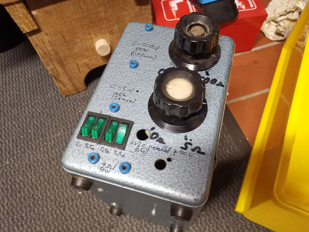

    Nur zur Sicherheit: Die Spulenleistung muss eigentlich AC, ohne Regler, mit einem veränderlichen Widerstand (fettes 100W-Poti, bzw. siehe Foto anbei) durchgeführt werden.
    Drehzahl auf bekannte 5000U/min und dann Widerstand so einstellen, dass die gewünschte Spannung (zB 13V) anliegt. Widerstand messen, Leistung in W per P=U / R2 ausrechnen.
    Statt fettem 100W-Poti geht das zur Not auch mit parallelgeschalteten Leuchtmitteln mit der in Etwa erwarteten Leistung in W.
