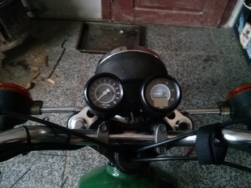

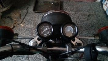

  • Ahhhh...MMB. Die sind bei mir auch schon in die engere Auswahl gekommen. Leider ist das Design der Target-Modellreihe von DZM und Tacho nicht ganz einheitlich.
    P.S. Kannst du mal ein Bild von der Instrumentenbefestigung mit dem originalen Halter von unten machen? Wie hast du den DZM angeschlossen?

  • Leider ist das Design der Target-Modellreihe von DZM und Tacho nicht ganz einheitlich
    Das stimmt, leider. Das drehzahlmesserziffernblatt hat keine Durcklichtbeleuchtung.
    Da sieht man jetzt nicht mehr viel, aber kann ich bei gelegenheit tun. Im Prinzip hab ich folgendes gemacht. Aus den Amaturen kommen jeweils 2 kleine Gewinde bolzen heraus, die am Rand angeordnet sind. Dafür habe ich mir ein Blech angefertigt und darauf einen m12 Bolzen geschweißt. Dann gilt es noch die unterschiedliche Tiefe der Amaturen mit geigneten Distanzhaltern auszugleichen.

  • Wie versprochen folgendes:
    Die Befestigung der Armaturen hab ich so gelöst:

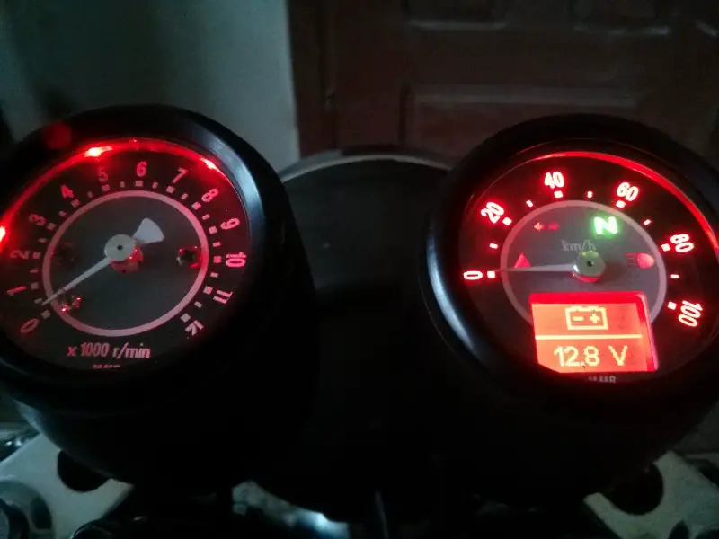

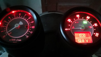

    Die Messreihe:
    Die Spannungen wurden vom Tacho abgelesen. Bei den Messungen war eine schon etwas betagtere Batterie mit einer Ruhespannung von 12,1V angeschlossen.

  • Kleiner Zwischenbericht:
    Die betagte 3Ah Nassbatterie habe ich in der Zwischenzeit mal durch eine 5Ah Vlies-Batterie ersetzt.
    Das ganze System hat jetzt gute 400km hinter sich und tut was es soll. Allerdings fahre ich Tagsüber auf Kurzstrecken statt mit H4 Abblendlicht nur mit Standlicht vorn, da die alte Nassbatterie mit voller Beleuchtung bei Kurzstrecken Ermüdungserscheinungen zeigte. Gut möglich, dass die neue Batterie das besser verträgt.

  • Wieso baust du dir kein DRL an?
    An der S51 eigentlich (fast) zulässig: sie hat 50ccm und läuft schneller als 45 km/h
    (wenn man den Gesetzgeber genau liest: für Krafträder ab 50ccm und ab mehr als 45 km/h zulässig)
    Ich würde es einfach mal testen, ob die 5Ah-Batterie die h4 schafft.
    Du wolltest doch auch die "Ladekontrolle" verbauen? (meine erste Verlinkung hierzu: "Low-Bat-Anzeige") => ggf. fährst du zu untertourig!
    ...oder du musst doch noch einen Dimmer verbauen, welcher bei Standgasdrehzahl sofort die Scheinwerferspannung reduziert...
    Weil das Moped rein äußerlich weitestgehend in Originaloptik bleiben soll. Sone LED-funzel kommt nicht in die Tüte.
    Genau das ist das Problem bei Kurzstrecken. Man ist mehr mit warten an Kreuzungen beschäftigt, als mit Fahren.
    (ggf könnte man diese Schaltung über eine zweite Low-Bat-Anzeige bewerkstelligen: Anstelle der LED ein Relais mit zusätzlichem Leistungswiderstand, wenn er runterdimmt, diese Schaltung auf 12,4...12,7V einstellen - blöde nur, wenn die Spannung während der Fahrt runtergedimmt würde)
    Eine Low Bat anzeige brauche ich nicht mehr, da mein Hypertacho eine Spannungsanzeige besitzt. Eine Schaltung die den Scheinwerfer dimmt ist aber auch irgendwie quatsch. Dann könnte ich die eine Spule auch einfach so klemmen, dass sie allein den H4 Scheinwerfer versorgt, währe dann aber wieder beim drehzahlabhängigen Licht angekommen.
