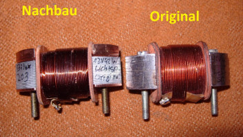

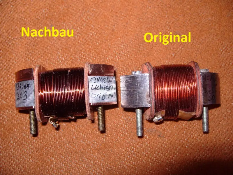

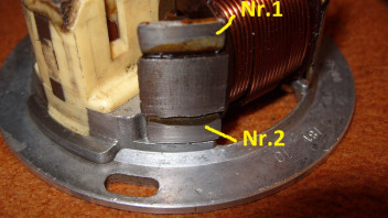

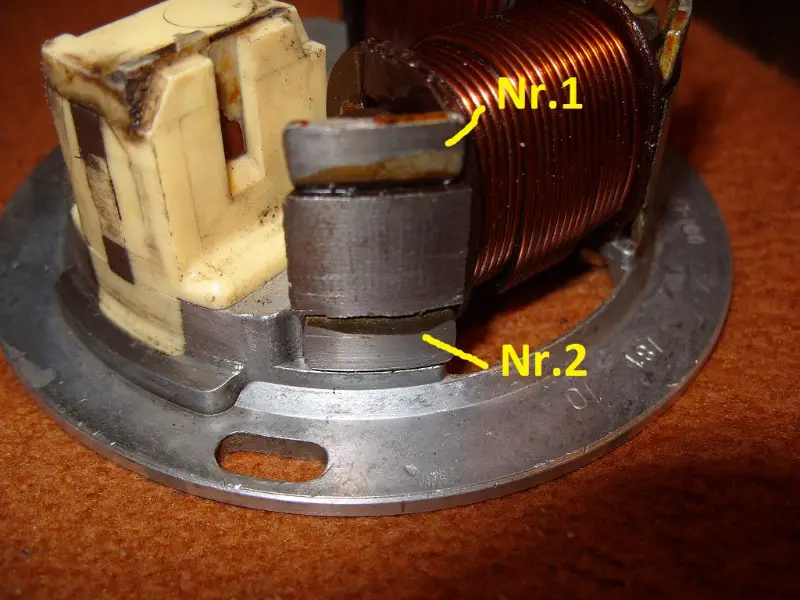

    Frage dazu in die Runde (speziell an Nekro:( welche(s) Drosselblech(e) sollte ich abflexen?
    Geil auch die Nachbauspule (12v 42w) und Originalspule, wegen der Drosselbleche, ad könnte was dran sein...

    Betreffs der Drosselbleche der Spulen: alle wegnehmen.
