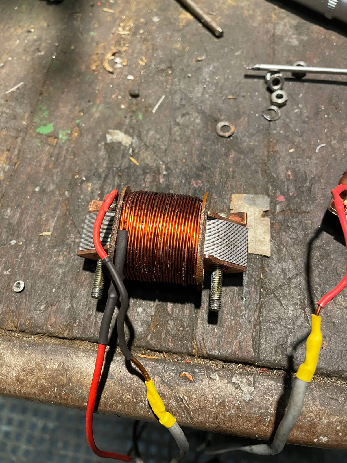

  • Also ich habe gerade nur eine Simme, und lediglich einen zweiten Rahmen, bei dem mir die Betriebserlaubnis entzogen wurde (kein Tuning oder ähnliches, es war alles Legal, wäre ein zweites Thema Wert, falls es jemanden interessiert).
    Mit der Lima möchte ich meine Batterie Laden, da die Batterie alles versorgt. Deswegen hätte ich auch im Standgas immer volles Licht (habe ich nie so direkt gesagt, sorry dafür).
    Polrad 8307.8-010-> ist für die 6V U-Zündung einer S51N, S51E/4 und das 8307.10-010 -> ist für die S51B, SR50 und 12V U-Zündung der S51/1, SR50/1
    Ich weiß nicht, wenn auf dem Polrad das Baujahr 1987 steht, dann kann es doch auch kein 12 Volt Polrad sein, oder?
    Kann es sein, dass die Spule irgendwo doch noch an Masse kommt?
    Ist vielleicht auch der Regler defekt, so dass er AC durchläßt?
    Die Spulen habe ich vor und nach jedem Test geprüft, ob Durchgang zu Masse da ist.
    Falls es das mal gab, habe ich das natürlich behoben. War oft zu schlechte Isolierung der Drähte aus den Spulen, die dann an das Motorgehäuse gekommen sind.
    Der Regler ist ca ein halbes Jahr alt, den habe ich mir glaube im Sommer gekauft, da ich meine Normale Vape auf die Powerdynamo umgerüstet habe. Und bei der Vape funktioniert der Regler Top. Batterie ist nicht am abkratzen. Klar, nach viel Stop and Go im Stau, saugt halt das Licht die Batterie leer. Bei Tageslicht und strahlendem Sonnenschein mache ich dann einfach das Licht aus, oder fahre sogar manchmal ohne Licht nach Hause. Klar, ist halt nicht erlaubt.
    Da er aber keine 6V/35W-Spulen hat, die er erst potentialfreiumlöten muß, würde sich der Aufwand nicht wirklich lohnen - außer er WILL es testen.
    Genau das ist es. Ich liebe es zu basteln, und ich will das jetzt gerne testen, und der Aufwand beide Spulen neu zu Wickeln, war es mir auch Wert.
    Ich habe auch schon verrückte Gedanken, die Spulen mit dem Kupferlackdraht den ich noch herumfliegen habe, zu tunen. Denn es wäre noch Platz für ein paar Wicklungen bei der 6V/35W :biglaugh: Hätte noch 1,5er 0,85er, und 0,9er Lackdraht, den ich benutzen könnte. Klar würden die Weiteren Wicklungen die Spannung erhöhen, aber mit dem Gleichrichter und Regler wäre das doch kein Problem.
    Also das Polrad bleibt mir einfach ein Dorn im Auge. In dem Video von 2 Takt Brigade, (
    Externer Inhalt youtu.be
    ) war zu sehen, dass das 8307.10-010 Polrad 2 Speichen hatte, und eine III/89 aufgedruckt ist. Und das Moped war original 12 Volt. Somit gehe ich davon aus, dass das 8307.10-010 Polrad 1989 stärkere Magnete bekommen hat, aber die Bezeichnung gleich blieb.
    Durch sein ab und neu wickeln ist jetzt diese Leistung nicht mehr gegeben... Keine Ahnung, was er da gemacht hat.
    Mit 2x 42W 12V-Spulen hätte er 84W gehabt. Aber die wurden ja als potentialfrei neu gewickelt.
    Ich habe den Selben Draht, in gleicher Richtung wieder aufgewickelt. Jedoch ein bisschen mehr Draht am Anfang der Wicklung übrig gelassen. Hier ein kleines Bildchen:
    Einmal editiert, zuletzt von KreativerName () aus folgendem Grund: Ein Beitrag von KreativerName mit diesem Beitrag zusammengefügt.

    Ich kann mir keinen Reim drauf machen, was da mit deinen Spulen passiert ist, das sie so wenig Power liefern... Am überschüssigen Anschlußdraht kann es nicht liegen.
    Was ich mir noch vorstellen könnte: Der Lackdraht könnte auf einem Abschnitt beschadigt sein, so dass es Windungsschluß gibt... - Aber auf beiden Spulen? Das wäre großer Zufall.
    Wie schon gesagt: Keine Ahnung., wieso es nicht klappt.
    Sieht meines Erachtens sauber gewickelt aus...

  • Also ich habe vorhin die nagelneue Lichtspule 12V/42W eingebaut, ein Kabel drangelötet, und getestet.
    42W Last, 2x 21W birnen.
    Leider kann mein Messgerät kein Wechselstrom messen, deswegen musste ich mir den Unterschied der Helligkeit anschauen. Spanung konnte ich messen. Nun einfach mal die Daten:
    Nagelneue 12V/42W Spule:
    Last 42W, bei 5k rpm ca 7,5 Volt,
    Meine Selbstgewickelte Spule
    Last 42W, bei 5k rpm ca 6,7 Volt bei ca 2,8 Ampere.
    Die Helligkeit der Lampen war identisch.
    Weil ich gerade dran gedacht habe, habe ich mir auch noch den Abstand zwischen Eisenkern der Spulen und den Magneten angeschaut. Dieser liegt bei 0,25mm.
    Ich weiß einfach nicht mehr was es sein könnte, außer das Polrad. Vielleicht hat ja einer von euch noch eine heiße Spur.
    Was mir noch aufgefallen ist, dass das Moped ausging, sobald ich die Spule angeschlossen habe. Mit bisschen Gas geben blieb das Moped dann auch an, aber hatte in dem ersten Moment noch Aussetzer. Die gingen aber weg. Hat mich nur ein bisschen verwundert, aber habe auch den Unterbrecher und den Zündzeitpunkt nicht perfekt eingestellt, da ich ständig die Grundplatte rausreiße und auch andere Polräder probiere. Habe nur mal einen neuen Kondensator reingedrückt.
  • Wenn du auch keinen Wechselstrom messen kannst: Du kannst aber Wechselspannung messen! :b_fluester:
    Eine 12V-Spule mit 42W Leistung bringt bei 5000 rpm dann auch folgende Werte beim Messen: 12/42W und nicht nur 7,5V.
    Wenn du MIT dem Regler gemessen hast, würde ich sagen, dass im Regler ein Thyristor defekt ist, er deswegen nur eine positive Halbwelle durchläßt aber auch die Negative Halbwelle durchkommt, weswegen die Gleichspannung einen Wechselstomanteil hat und somit ca 1/2 niedriger als 12V ist. - meine Vermutung.
    ABER es könnte auch am Messgerät liegen, dass es falsch anzeigen könnte, was nur bei sehr rauhem Umgang passieren dürfte.

  • Also natürlich habe ich das Messgerät bei der Spannungsmessung auf AC bzw DC umgestellt. Finde ich als selbstverständlich, deswegen habe ich das nicht erwähnt. Somit sind die Daten bei der neuen Spule in AC gemessen und bei meiner Potentialfreien (nach Regler) in DC.
    Als Last habe ich die 12V Birnen der Blinker genommen, ich habe gar kein 6V Glühobst.
    Der Motor hat immer noch das bei Vape benötigte Massekabel verbaut. Aber wenn das nicht wäre, hätte der Motor ja trotzdem Masse, über irgendwelche Bowdenzüge oder Tachwowellen.
    Also weiterhin bleibt das Problem, das die Spannung der 12V/42W Spule bei 42W Last von 2x 12V 21W Birnen, komplett zusammenbricht. Egal ob normale Spule oder potentialfreie mit Gleichrichter/regler.
  • Nein, ich suche den Fehler und hatte Fehler benannt, wodurch die Spannung einbrechen kann.
    Selbst bei einer originalen 12V/42W-Spule bricht die Spannung auf 7,5V gemessen ein. AAC oder DC-gemessen?
    Wenn du direkt die Spulenausgänge mit AC gemessen hast, hieße das, das die opriginale 12V/42W-Spule doch nict OK sein könnte... Hast du aber die originale Spule hinterm Regler (DC-Ausgang) gemessen, würde ich eher den Regler vermuten.
    ABER da sowohl die originale 42W-Spule als auch die neugewickelten Spulen zu niedrig in der Spannung sind, könnte der Fehler auch am Polrad liegen (Magnetisierung zu gering, passiert, wenn die Magneten einen sehr harten Schlag abbekommen haben. Aber gleich beide Polräder?).
    Sowohl mit dem 8307.10-010 als auch mit dem 8307.8-010 hast du getetsted mit beidigem negativem Ergebnis.
    Wenigstens die originale 12V/42W-Spule hätte 12V und 42W ohne Regler liefern müssen!
    An welche Position auf der GP hast du getestetd? Position der SW-Spule und/oder 21W-Ladespule?
    Getestet hast du nur die Spulen ohne nachgeschaltete Elektrik? (GP, Polrad - nur die Kabelausgänge?)
    Was läuft da nur falsch??? Wieso so wenig Spannung??? :kopfkratz:
    Hast du eventuell ein zweites Multimeter zum gegentesten? (nur um ein defektes Messgerät auszuschließen)
    (Ausleihen vom Bekannten? --- Ich könnte Wetten, das das MM auch heil ist)
    Gruß Frank
