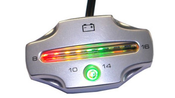

  • Ich habe heute auch das erste Mal die neu aufgebaute Schwalbe meiner Freundin zum Starten gebracht. Nochmal die Eckdaten: E-Zündung mit 2x12V 42W Spulen potenzialfrei auf DC Bordnetz und H4 Scheinwerfer.
    Bei eingeschaltetem Standlicht 5W und leicht erhöhter Drehzahl zeigt das Voltmeter 14-15V an, also perfekt. Bei eingeschaltetem H4 inkl. LED Rücklicht, 5W Standlicht und 2W Tachobeleuchtung liegt die Spannung zwischen 13 und 14V. Leider habe ich nur Schätzwerte, da ich für meine Freundin einen eher optischen Spannungsmesser angebaut habe. :biglaugh:
