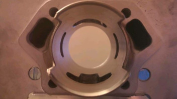

Alles anzeigenDer 100N hat einen recht großen Auslass und Einlass, wodurch der Kolben mehr zum Kippeln neigt als sonst schon.
Wie es beim 110er aussieht weiß ich nicht.
Ansonsten wäre der 90N Gen.2 vielleicht die bessere Wahl.
