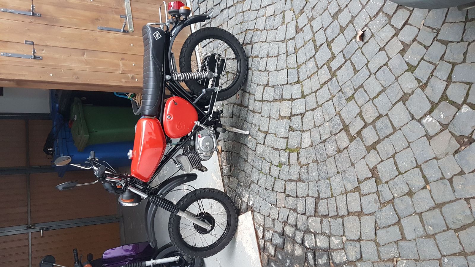

Hallo,
Die Gabelbrücke würde ich gern wegen der Stabilität verbauen. Habe jetzt schon gut 10 Jahre mit Simson zutun, habe in der Zeit oft gelesen, das die Gabelbrücke zum Klemmen ein bisschen stabiler ist.
@Tommyboy: Wie meinst du das: welches Enduro Modell?
Für mich zählt als Ebduro:
Auspuff oben verlegt
Kleinen Auspuffhalter mit Löcher
Seitendeckel mit Vertiefung
Fußrastenbock breiter
Bremshebel länger
Hoher Lenker (+andere Züge)
Gitter vorm Scheinwerfer
Tacho + DZM
Stoßdämpfer hinten (such ich noch)
Paste Schutzblech vorn
