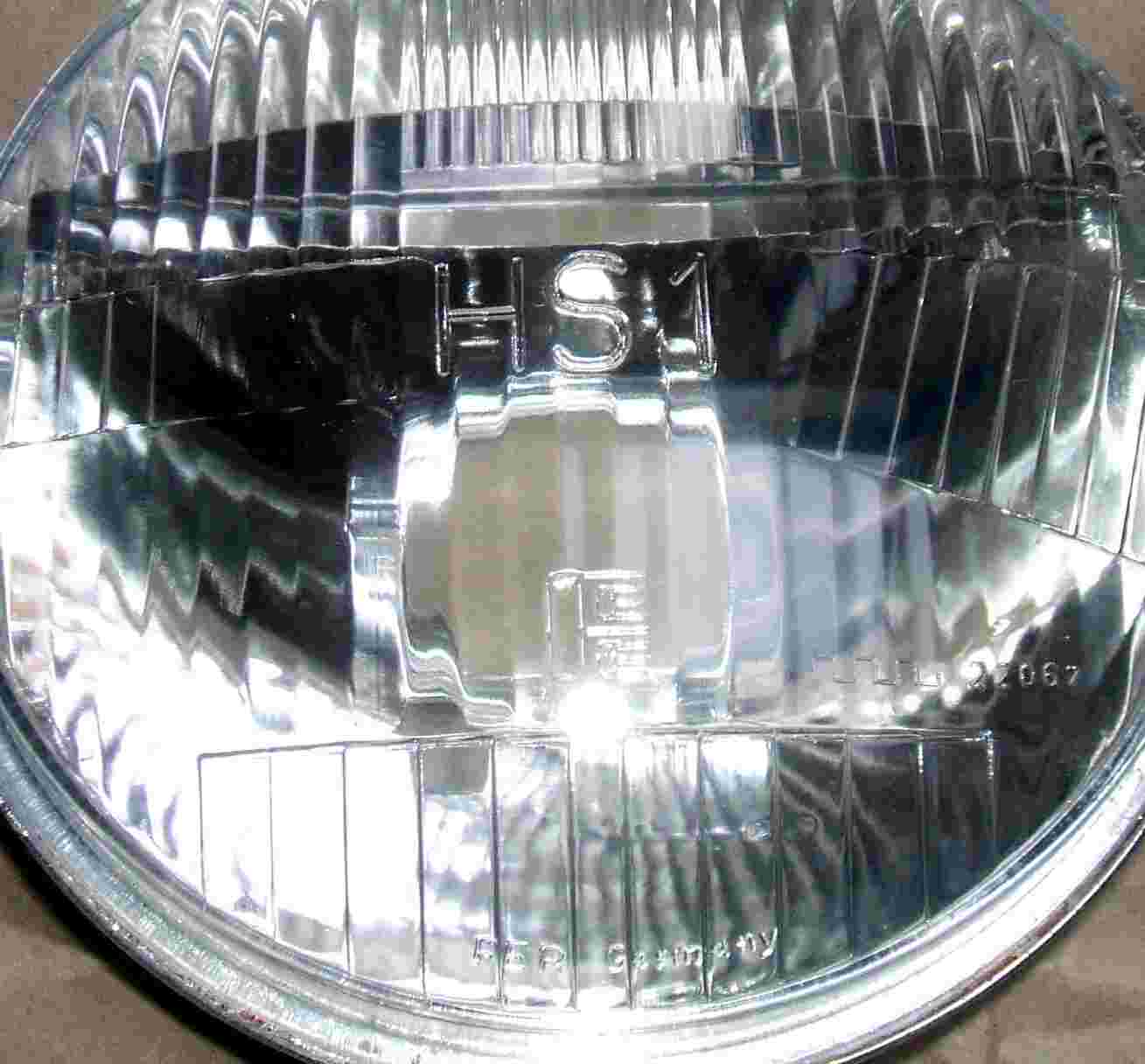

    Aber: wenn man das Foto zoomt, erkennt man deutlich diese Prüfwelle und daneben so etwas wie eine (Prüf)nummer.
    Weiß jemand ob diese Scheibe nun doch legal ist, oder es nur irgendeine Fantasieprägung in der Scheibe ist???
  • Klar, ne E-Prüfnummer ist keine drauf. Aber diese Komische Prüfwelle und ne Nummer daneben.
    weiss nich was du da siehst, da steht FER Germany...

    Das fürchte ich auch. Hab mal auf meinen beiden DDR Bilux Einsätzen nachgesehen: Sind auch von FER und haben auch diese Rechteckwelle mit ner Nummer hinter. Aber zusätzlich noch die E15 Prüf-Nummer. Also nur diese Welle mit Nummer wird wohl kein Prüfzeichen sein!?
    Super: Eben ist mein Paket angekommen, hatte mir bei der Ostoase einen Halogeneinsatz bestellt, der eine zugelassene original Steuscheibe besitzen soll http://www.ostoase.de/Scheinwe…S51-Original-Streuscheibe und was halte ich in den Händen??? Einen Einsatz mit genau dieser FER Germany Streuscheibe wie in dem Link in meinem obersten Post...

    Leute...
    Die Welle mit der Nummer daneben ist die alte Zulassungskennzeichnung!!!
    Früher waren es diese Wellen mit Nummer, Später kam dann die E-Nummer...
    Also ist der Scheinwerfer dann zulässig, auch wenn in der Artikelbeschreibung "ohne E-Nummer" drin steht.
    Die Kennzeichnung am unteren Rand "FER ~~~~Nummer" wäre selbst ohne "FER" anerkannt, sofern es kein Plagiat, sondern ein Original ist.

  • Die Welle mit der Nummer daneben ist die alte Zulassungskennzeichnung!!!
    Genau so etwas schwebte mir auch vor.
    Wobei auf den Blinkerkappen ist eine Sinuswelle mit Nummer und auf den Scheinwerfern ne Rechteckwelle.
    Hab jedenfalls ne Email an Ostoase geschickt. Die werden mir ja dann hoffentlich sagen was Sache ist.
    Das komische ist ja, dass dann ein ganzer Haufen von angebotenen Steuscheiben/Einsätzen legal wäre obwohl die Händler dick dabei schreiben dass die nicht legal sind!???
    EDIT: Ein Foto von mneinem Einsatz unten Rechts die Welle...
