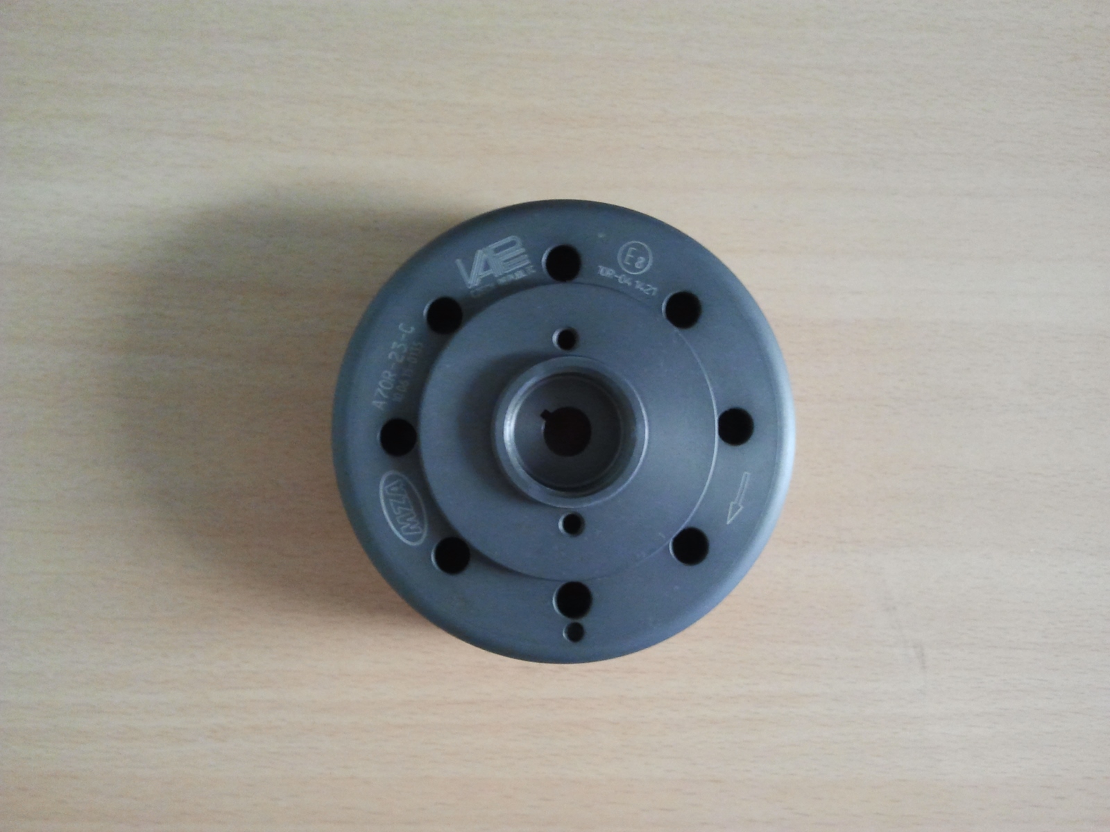

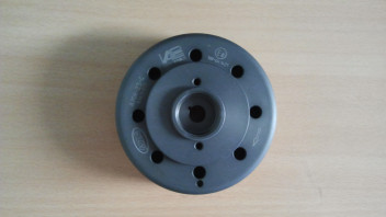

  • Moin, kurze Frage. Habe ein Angebot für eine Vape, jedoch bin ich mir bei den vielen Modellen der Vape nicht sicher, ob diese zu meiner KR51/1 passt.
    Wäre Stator VAPE A705-3 ,Rotor VAPE A70R-3-C M-G-V
    Anbei der Link nochmal: ebay-kleinanzeigen.de/s-anzeig…erpackt/656836869-306-811
    Besten Dank für eure Unterstützung. Beste Grüße
    Jimi
  • Der link funktioniert leider nicht bei mir !!
  • Ok, aber von den Eckdaten die ich notiert habe? Würde der Spass passen oder gibt es Probleme mit dem Schwungrad wegen dem Lüfterrad des M53?
    Habe mir in deinem anderen Thread den link zum Angebot bei Kleinanzeigen angeschaut. Das Polrad sieht für mich, nach der ANLASSERVERSION aus ! Also nicht für die Gebläsemotoren geeignet !!!
    Dann lieber die hier--->http://www.ddrmoped.de/shop/ka…2v-schwalbe-kr51-1-kr51-2
    ....denn das Gebläse-Polrad sieht aus wie in meinem Anhang !
    Ok, das wollte ich hören =) Besten Dank.
