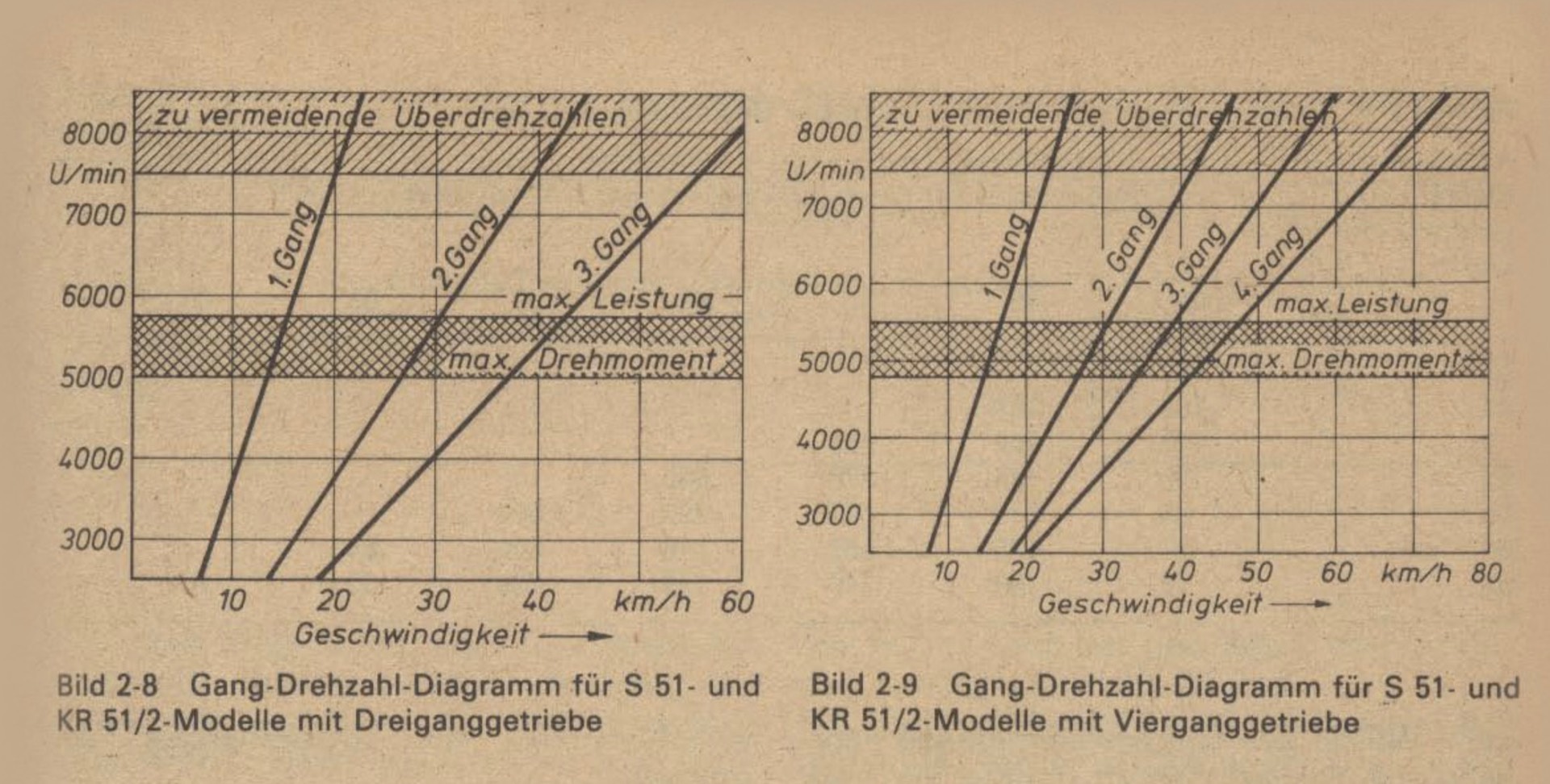

Mir ist heute im Standardwerk „Ich fahre ein Kleinkraftrad“ ein Diagramm aufgefallen, wo ich stutzig wurde.
Bisher war ich immer der Meinung, dass es beim S51 und KR51/2 kein unterschied zwischen Dreigang und Viergang gab, was das Getriebe-Übersetzungsverhältnis im 1- und im hächsten Gang betrifft.
Ist es wirklich so, dass man bei der Dreigang mit 60kmh 8000 Umdr hat, und bei der Viergang nur 7000 Umdr?
Das kann ich mir eigentlich nur als Beschriftungsfehler vorstellen, der höchste Gang ist im 3 Gang und 4 Gang 1:1 gleich. Da kann technisch gesehen kein Drehzahlunterschied vorhanden sein
Ja das muss ein Fehler sein. Lediglich der Sr50 erreicht die 60km/h erst bei 7000rpm. Egal ob mit 3 Gang oder 4 Gang Getriebe.
S51 und kr51 2 erreichen die 60km/h bei 6800rpm.
Richtig der 1 Gang und der 4. sind gleich beim 3 Gang und 4 Ganggetriebe und bei 60km/h sind es 6400U/min.
Bei 6600U/min wenn der richtige Reifenumfang 1465 mm ist.
