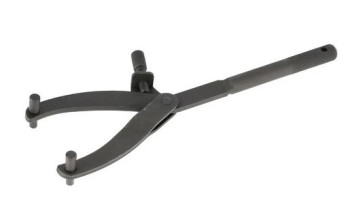

Ist ein Fall für eine Reklamation, solange du auch den richtigen Polrad- Gegenhalter verwendest hast.
