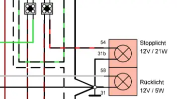

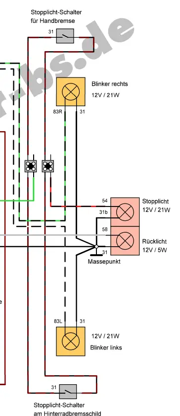

Das Bremslicht ist dann auch gleich umgestrickt worden und nun nicht mehr massegeschaltet.
Hab grad auch mal ne akute Frage zu Licht/Bremlichtproblemen. Hab ne KR51/2, an der eigentlich alles funktioniert. Sie stand jetz ne Weile und nun geht im Leerlauf das Rücklicht, wenn ich Bremse geht entsprechend Rücklicht aus und Bremslicht an, aber sobald ich Gas geb geht das Licht hinten komplett aus. Hab schon überlegt ob beim Maskenwechsel demletzt ein Kabel vom Zündschloss abgegangen sein könnte, aber der Fehler is reproduzierbar, Standgas funktioniert alles, sobald ich Gas geb, geht alles aus. Jemand ne Idee?
Wenn sich beide Birnen beeinflusen, tippe ich auf schlechte Masse.
