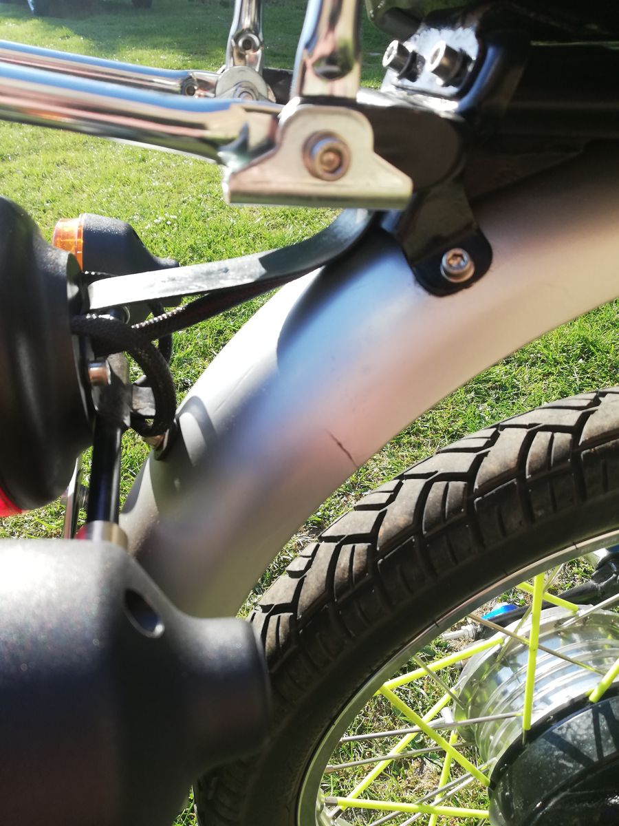

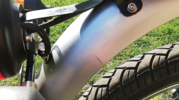

  • Moin männers,
    Mir zerreißt es das schutzblech, da ich eh ein neues haben wollte, wollte ich mal nachfragen was ich da proforma machen kann das es beim neuen nicht auch gleich reißt?..
    Mfg ronny
  • Hast du vielleicht zu harte Stoßdämpfer, sodass sich die Schläge von der Straße stärker auf den Rahmen übertragen?
    Nee, ich hab solche mehrfach verstellbaren, die sind schon auf ordentlich weich?
    Ich hab gerade gesehen es gibt da so ein s70 verstärkungsblech... Das werd ich mir mal genauer anschauen?
    Und weelis und son quatsch bin ich zu alt zu?
  • gucke dir mal deinen rücklichthalter genauer an, der hintere Teil des schutzbelches wird ja eigentlich nur noch durch diesen gehalten/belastet.
    Da gibt es doch ne Version mit Abtastung, diese versteift. Ansonsten sieht dein Halter auch schon verbogen aus wenn es mich nicht täuscht.
    Ansoch sollte an der Stelle nix reißen wenn es nicht durch andere Gründe belastet wird.
    Nja, der halter stammt von ner s50, ich sollte wohl dazusagen das ich ja ein kuchenblech sammt halter und halteblech für kennzeichen von der s70 habe. Das schwingt schon ordentlich auf unseren alten pflaster Straßen.. ?
    Ich schau mal was ich ich machen kann um das etwas zu versteifen, ich hab noch material das ich mir was schönes bauen kann, dann verschraub ich das von innen?
