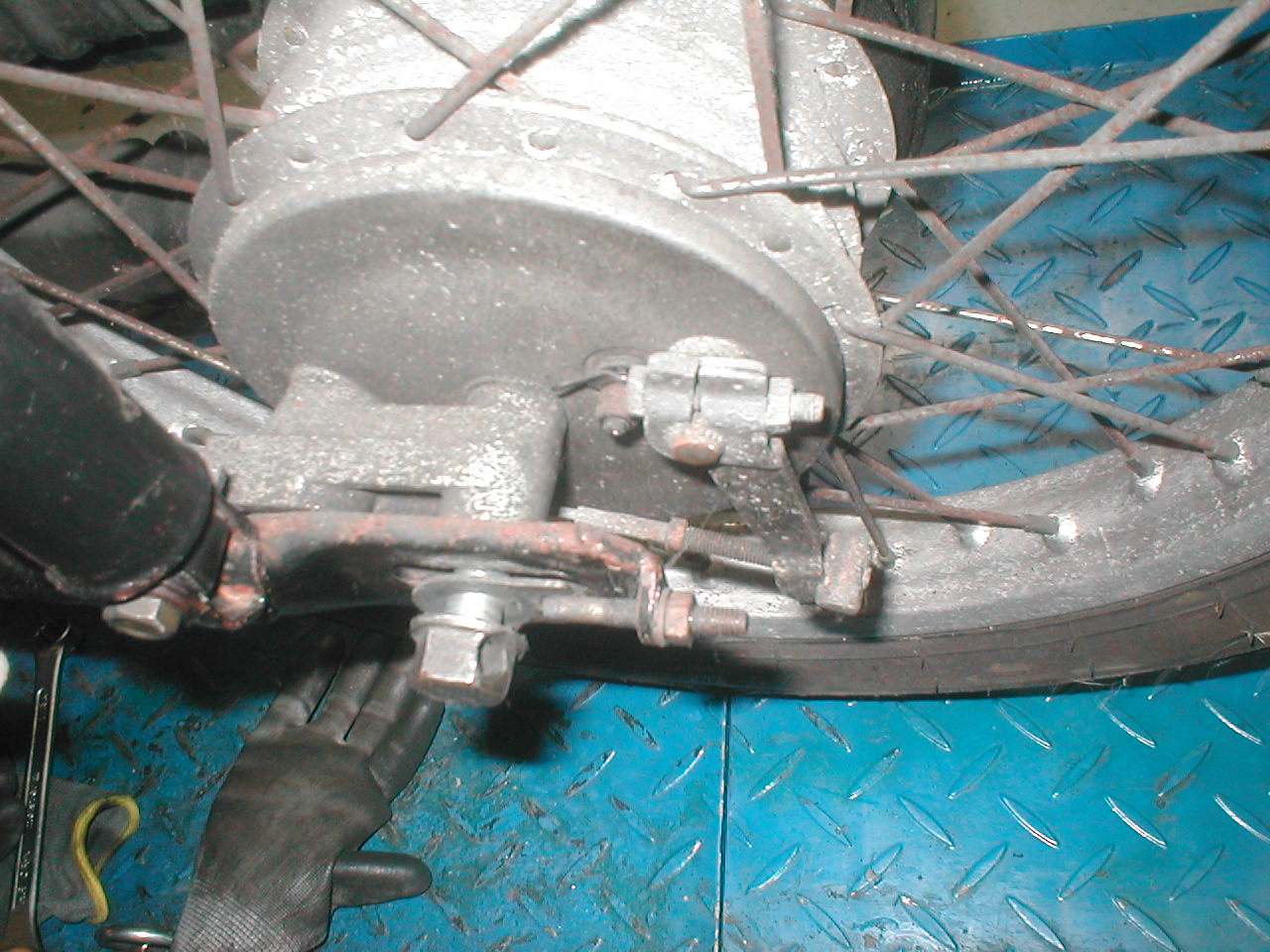

Hab ein Bild gefunden, wie es bei mir vorher war, Hinterrad:
Zugspeiche links aussen, rechts innen. Genauso hab ichs wieder gemacht.Bei dir sind Aussen und Innenspeichen symmetrisch.
So wie auf deinem Foto isses bei meiner Enduro!

Innen und Aussenspeiche an der Nabe kann man verschieden machen/betrachten.Ich habe meine beiden wie auf meinem Bild gemacht, weil sie einfach vorher so waren.
Meine beiden Schwalben waren so und hab ich wieder so gemacht.
Und eine S51, die mit auf meinen Bildern ist, ist auch so gemacht.Ich will jetzt nicht damit sagen, dass dein Vorderrad falsch ist - es klappt genausogut.
