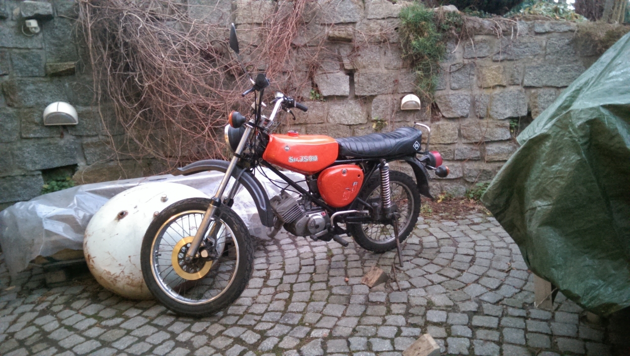

  • Mal zwei Bildchen, wer immer im Thread "Bild des Tages" zugange ist kennt sie schon. ;)
    Kalotte ist inzwischen auch dran. Die Gabel und der Bremssattel der Suzuki liegen auch schon da und sind schon komplett auseinander gebaut. Im Moment warte ich noch auf die restlichen Teile von nem Unfallfahrzeug. Dann hab ich nen Ersatzbremssattel und alles komplett... Zuletzt kommt dann noch eine Stahlflexbremsleitung mit dunkeltransparenter Ummantelung und "Verbindungen" in Orange eloxiert. ^^
    Im Sommer sollen dann Slicks drauf um die Winterreifen zu schonen.^^

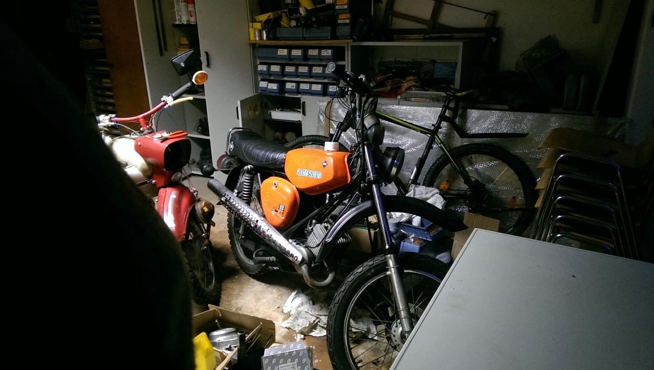

  • So... nach längerer Zeit melde ich mich mal wieder... Scheibenbremse ist inzwischen drinnen und eingetragen und optisch hat sich auch bisschen was getan. Hier das letzte Bild in gelb:
    Heute Nacht hat sie ein rotes Lackset von ner S51B1 verpasst bekommen... So richtig geil find ich es jetzt im verbauten Zustand aber irgendwie nicht mehr.
    Endurosets zu finden ist schier Aussichtslos, aber was solls. Eigentlich wollte ich ja auch saharabraun. :love: Trotzdem falschen Deckel schleift der Auspuff nicht... In der nächsten Zeit soll dann vorn noch ein 16 zoll Rad rein. :)
