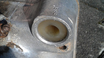

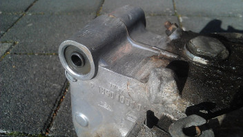

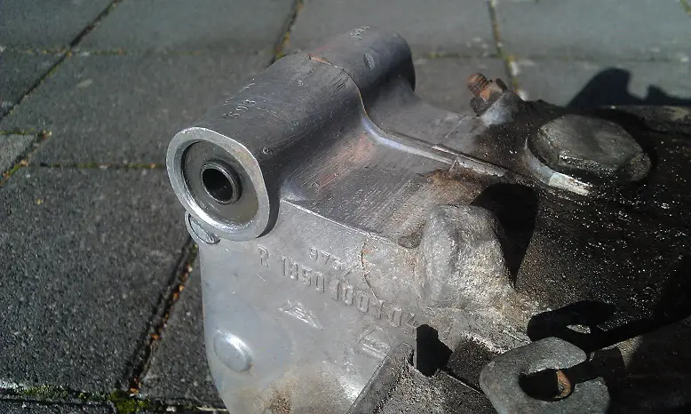

  • Es geht weiter :) Dank Nekro, der mir seinen Motor leihweise zugeschickt hat, war ich Heute in der Lage die neuen Buchsen für das hintere Motorlager der M53/1 einzupressen.
    Was soll ich sagen - Passt super! Der einbau ging gewohnt Kinderleicht. Diesmal habe ich eine M8 Gewindestange, zwei Unterlegscheiben und Muttern sowie eine 16er Nuss aus dem Ratschkasten zum einbau verwendet.
    Im Moment habe ich das Lager leider noch nicht verfügbar. Es wir daber in den nächsten Wochen hier im Forum und natürlich in meinem Shop hinzugefügt :)
