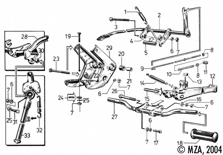

    Müssen das 3. Teil von rechts und das 4. Teil von links in den Hauptrahmen eingedrückt werden und in welcher Reihenfolge kommt das dann zusammen? Explosionszeichnungen kann ich dazu keine gescheiten finden.
  • Teil 3 kommt unten auf die Gabelbrücke, Teil 4 und Teil 5 werden in das Lenkkopfrohr eingepresst/schlagen,
    Also:
    Teil 3, Kugellager mit ordentlich Fett, Teil 4, Rahmen, Teil 5, Kugellager mit ordentlich Fett, Teil 6, obere Gabelbrücke, Teil 2

  • Woher bekommt man die Dinger, die in den Hauptrahmen eingehauen werden? Weiß leider nicht wie man die nennt und finde deshalb nichts. Ich denke, dass ich ein Neues brauche, da sich oben das Alte nicht einklopfen lässt.
