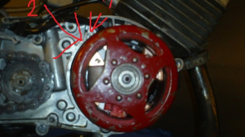

zu 1. meine ich diese pinne wo ich die gabel der grund platte nach eingestelt habe
zu 2. da habe ich eine makirung auf dehn motor block wo nach die alte grund platte nach ausgerichtet war die hatte so eine kleine kerbe

Ja das ist egal, jetzt hast du aber bestimmt auch ein anderes Polrad bzw vielleicht auch eine neue Kw. Deshalb am besten nochmal eine neue Markierung machen oder gucken in die alte passt, die Kerben stimmen nämlich meist nicht...
also das pohlrad und die KW sind noch die alten nur die grund platte ist neu
Gut, dann kannst du auch ohne Markierung blitzen, WENN die alte stimmt...
kan ich das auch irgenwie ohne strobuskop machen?
dann nur mit Zünduhr
Wonach richtet sich dann die Grundplattenstellung?
ich werde das mahl die tage probiren wie wiefiel mm vor oder nach OT soll ich den am besten einstellen?
Musst wohl oder übel Markierungen machen
ja ich habe ja dort keine kerbe nur diese gabel oder soll ich danach einstellen? -
Nein du musst dir neue Markierungen machen alles andere ist Murks
zünden muss er 1,5mm vor ot?
Wo soll er denn Markierung machen...
