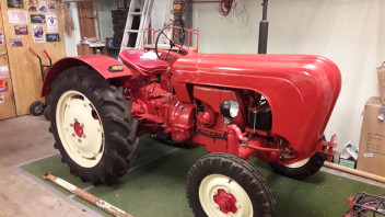

    Schöner Porsche, Holger! Kommen die Linierungen und Schriftzüge noch später drauf?
