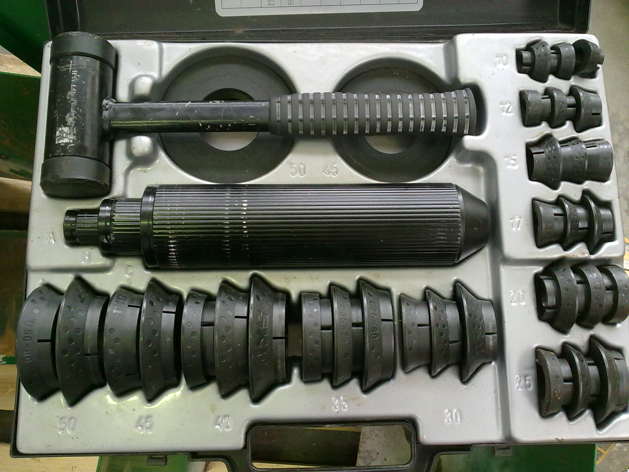

    Herdplatte ist nicht so mein Ding. Ein Pizzaofen mit Ober-,Unterhitze ist besser. Wenn man den auf gut 150° erhitzt gehen alle Lager rein wie butter. Wenn ein Lager doch mal etwas schwieriger reingehen sollte behelfe ich mich hiermit...
    Allerdings ist das ein Kasten aus der Arbeit. Da ich aber jederzeit in die Arbeit reinkomme ist das kein Problem. Ein zu kaufen bringt mir nichts da der gut 600Euro kostet.
  • wenn du die motor-hälften gut erhitzt und die lager für ne halbe stunde in den tiefkühler schmeisst, kannste dir son kasten sparen. ;)
    zumal man damit gut die lagersitze breit bekommt (jetzt nicht du, aber jemand, der evtl. nicht so den plan hat...)
