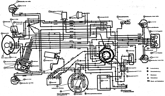

  • Servus hab ma ne frage ich weis ned was ich falsch mach ich schlies zwa die elektrik nach plan an und trotzdem funktioniert nicht alles perfekt(die blinker gehn zu schnell, die batterie ladeanlage wies ned ob die richtig angeschlosen ist am plan naja)
    ich heng den plan mal rein den ich hab naja sagt doch mal ob der richtrig ist danke! und naja sagt mir was ich machen muss damit die batterie ladeanlage meine batterie auflädt den ich muss sie ständig per ladestation aus der dose wieder laden
    Danke
  • Ist der richtige Plan, nur lesen kann man nicht viel.
    Wenn deine Batterie nicht geladen wird, kann das viele Ursachen haben. Sicherungen defekt, Ladeanlage (Diode) defekt, Kabel nicht richtig angeschlossen....
    nimm mal den Schaltplan den ich dir per pm geschickt hab und prüfe alle kabel nochmal
