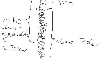

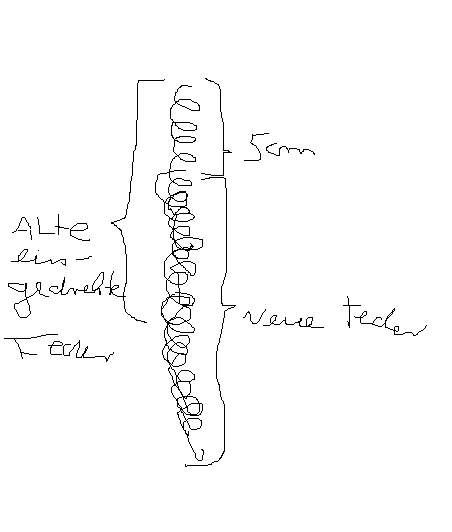

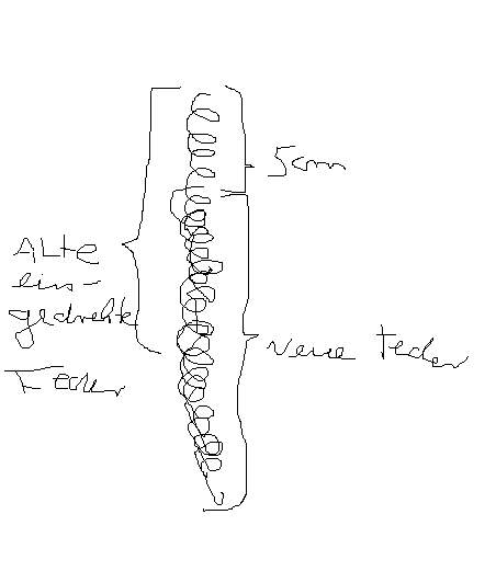

ggaaaaaaaaaaaaaaaanzzzzzzzzzzzz einfach zu lösen.ich habe s so gemacht : federn raus bauen ineinander bis zur hälfte drehen oben 5 cm von der eingedrehten rausgucken lassen und abflexen.(wegen der aufnahme)
mein pic zeigt nochmal wie ich es gemacht habe die federn sind danach so hart wie man es wünscht. EDIT: WICHTIG ->federn müssen angepunktet werden mit einen scheißgerät am besten elektroschweißgerät da das nicht ganz so heiß wird.und danach so anpassen das es wieder in den gholm passt.wen ihr die federn verhärten wollt dreht sie einfach noch weiter ein .
aber überdtreibt es nicht sonst könnt ihr holm und aufnahme auch gleich zusammenschwißen
so wie das bild sieht das dann auch in echt aus, wa!?
