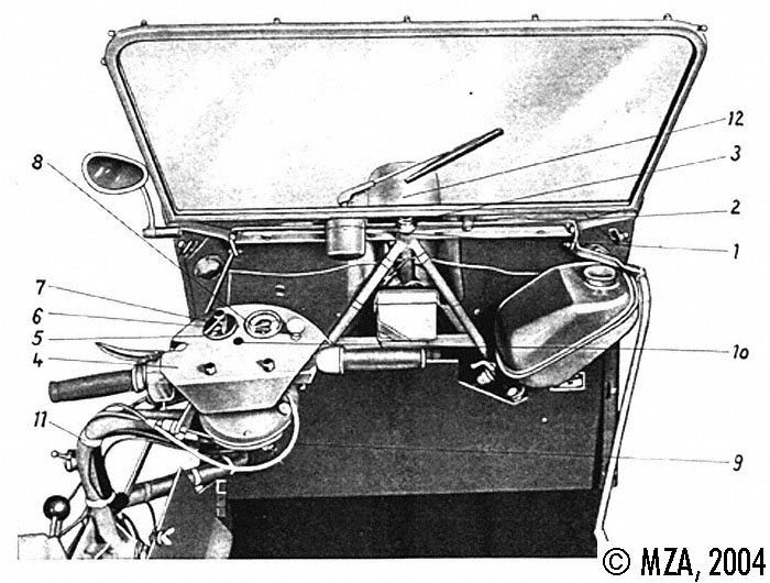

    Ich besorge mir demnächst mal die KTA-Unterlagen und hoffe da schlauer zu werden. Über (möglichst hochauflösende) Bilder freue ich mich natürlich weiterhin riesig, vor allem von:
    - Alubleche vorn und hinten (Rücklichter?)
    - Scheibenwischerantrieb (vom Hinterrad offenbar über Kette oder ähnliches)
    - Bremsmechanik
    - Aufhängung des Lenkgestänges (die Aufnahme mit Kupplungspedal ist definitiv nicht original, wie sich herausstellte. Der Vorbesitzer hat die Motorhalterung zur Aufnahme eines M541 verbastelt und deshalb musste die originale Handschaltarmatur weichen.
    - Tankbefestigung oben (da es ein Schwalbe Tank ist, hat dieser oben eine Lasche. Von dieser Stelle suche ich möglichst eine Detailaufnahme, da mir das Halterohr fehlt und nachgefertigt werden muss.

    Ich benötige weiterhin Bilder (oder auch TEILE), vor allem:
    - Alubleche vorn und hinten (Rücklichter?) (auf Wikipedia gibts ein Frontalbild der originalen Bleche, ich würde gern Kontakt zum Autor aufnehmen, nur spuckt Google bei seinem Pseudonym nicht Verwertbares aus - vielleicht kennt jemand den Besitzer oder kann mir mit dem DUO weiterhelfen?)
    - Scheibenwischerantrieb (original bei dem Baujahr über einen Handhebel... Wischermotor habe ich daliegen würde den aber nur ungern verbauen)
    - Bremsmechanik (kann man nie genug Referenzen haben. Habe mittlerweile Bilder von einer ähnlichen Mechanik, aber wohl anderes Baujahr.
    - Lenkgestänges Chokehebel, Lenkerblech, Kontrollampen?
    - innere Schutzbleche
    - Maße der oberen "Stabi"-Streben (fehlen gänzlich)
    Vorübergehend sind (nicht schöne!) Bleche von der 4/1 umfunktioniert worden um Funktionalität zu erreichen. Stück für Stück soll dem Originalzustand näher gekommen werden.
